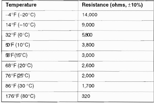

Hier die Tabelle für die Widerstandswerte bei versch. Temperaturen.
Einfach mit einem Ohmmeter nachmessen.

Widerstandswerte messen und berichten... Am besten bei knack kaltem Motor (übernach abgekühlt); Dann schaust Du, was Deine Temperaturanzeige (Aussentemp) sagt und misst den Wert.
Poste mal das Ergebnis.

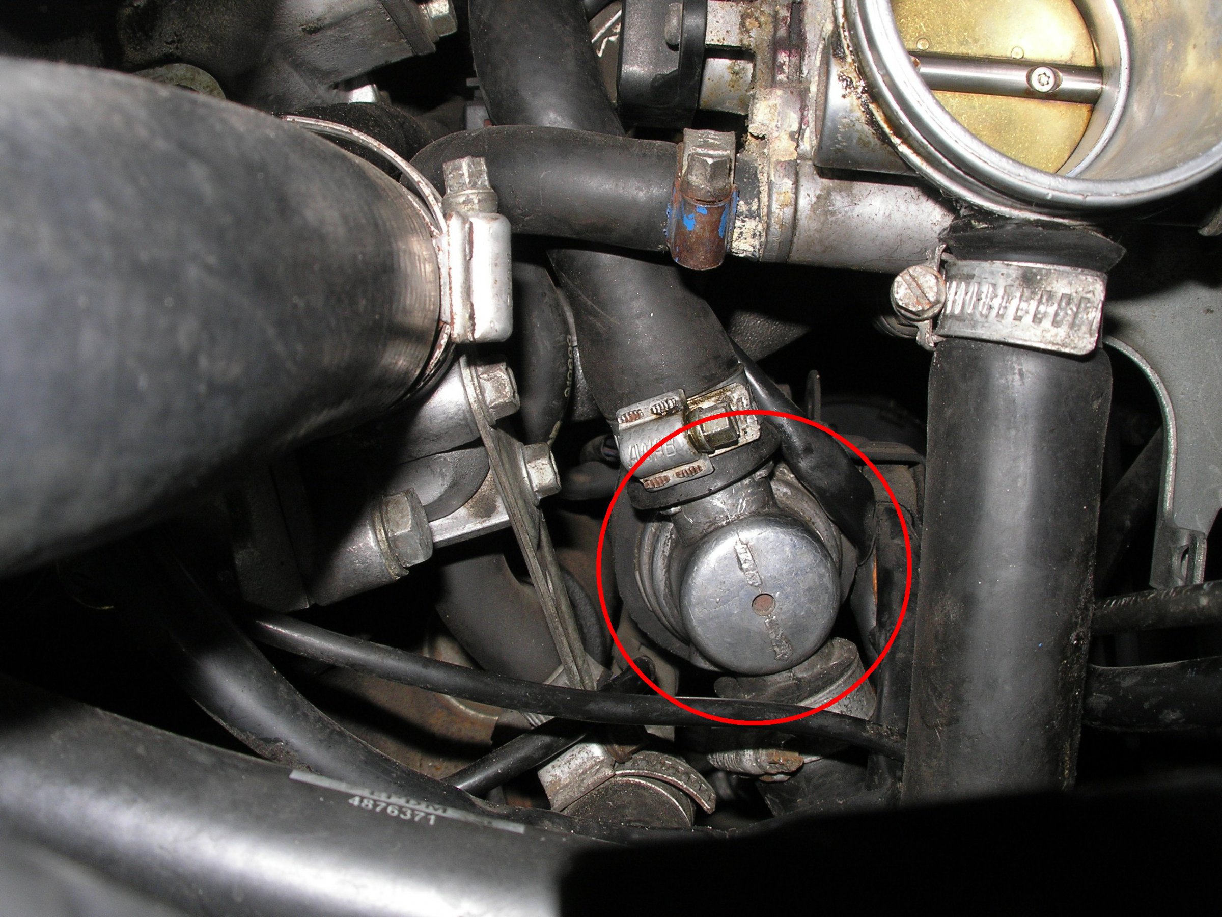

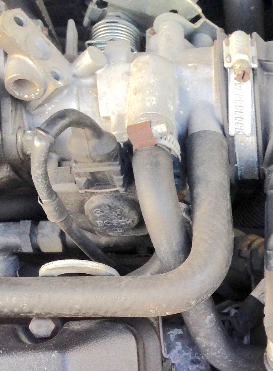

Habe mich heute nochmal bei meiner Kiste im Motorraum umgeschaut. Schläuche und Drosselkappe erkennt sogar ein Laie wie ich, aber beim Temperaturfühler und dem Leerlaufregler wirds schon kniffelig. Um zu verhindern, an der völlig falschen Ecke zu suchen & rumzuschrauben, nur die Rückversicherung: der Leerlaufregler befindet sich in/hinter dieser schwarzen Verkleidung am Droka-Geäuse, auf der "Bosch" draufsteht, richtig?

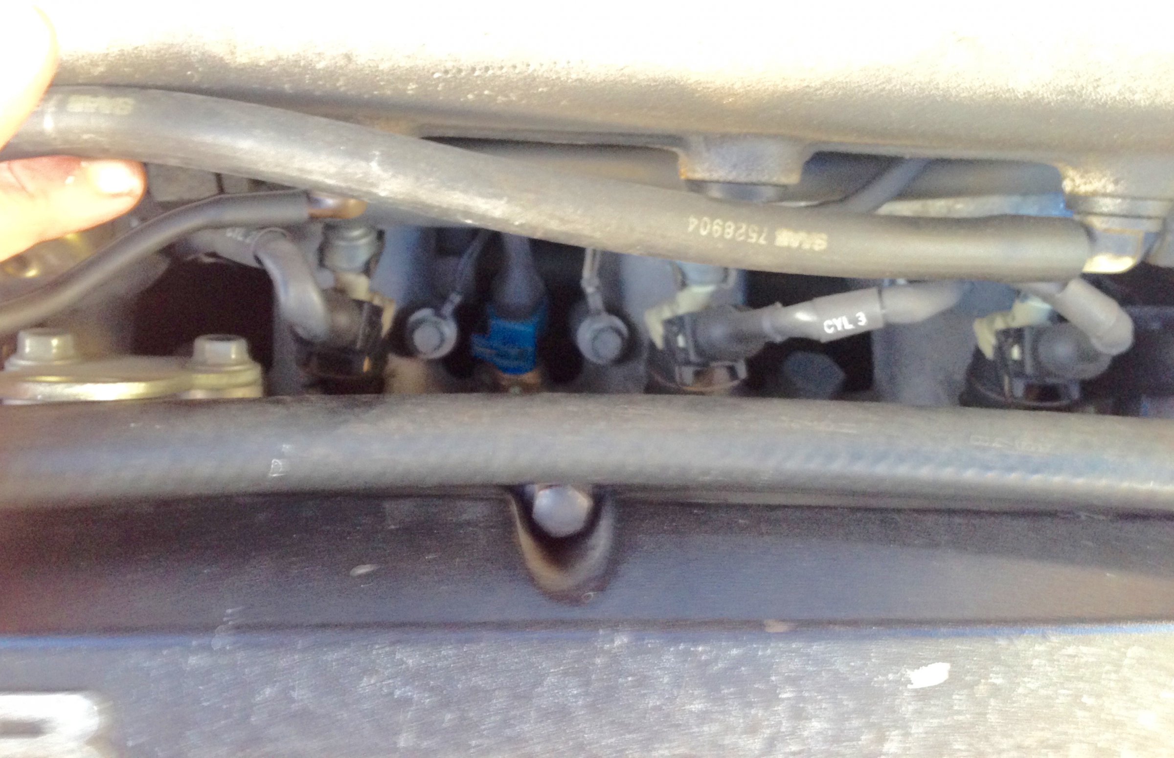

....und der Temperaturfühler sitzt hinter diesem blauen Stecker in der Ansaugbrücke (zwischen Zylinder 2 und 3), oder?
Dann werde ich mir die beiden Teile im Laufe der Woche mal vornehmen. Falls ich da bei dem einen oder anderen Teil falsch liege, wäre ich über eine Richtigstelllung sehr dankbar ;-)
Cheers,
Parts
Jawohl, genau der.
Nein,
das ist das Drosselklappenpoti.
Der Leerlaufdrehregler ist unter der Ansaugbrücke montiert. Kommt man besonders gut dran, beim 2,3 "i" :mad:
Ist beim Turbo auch nicht schwierig.

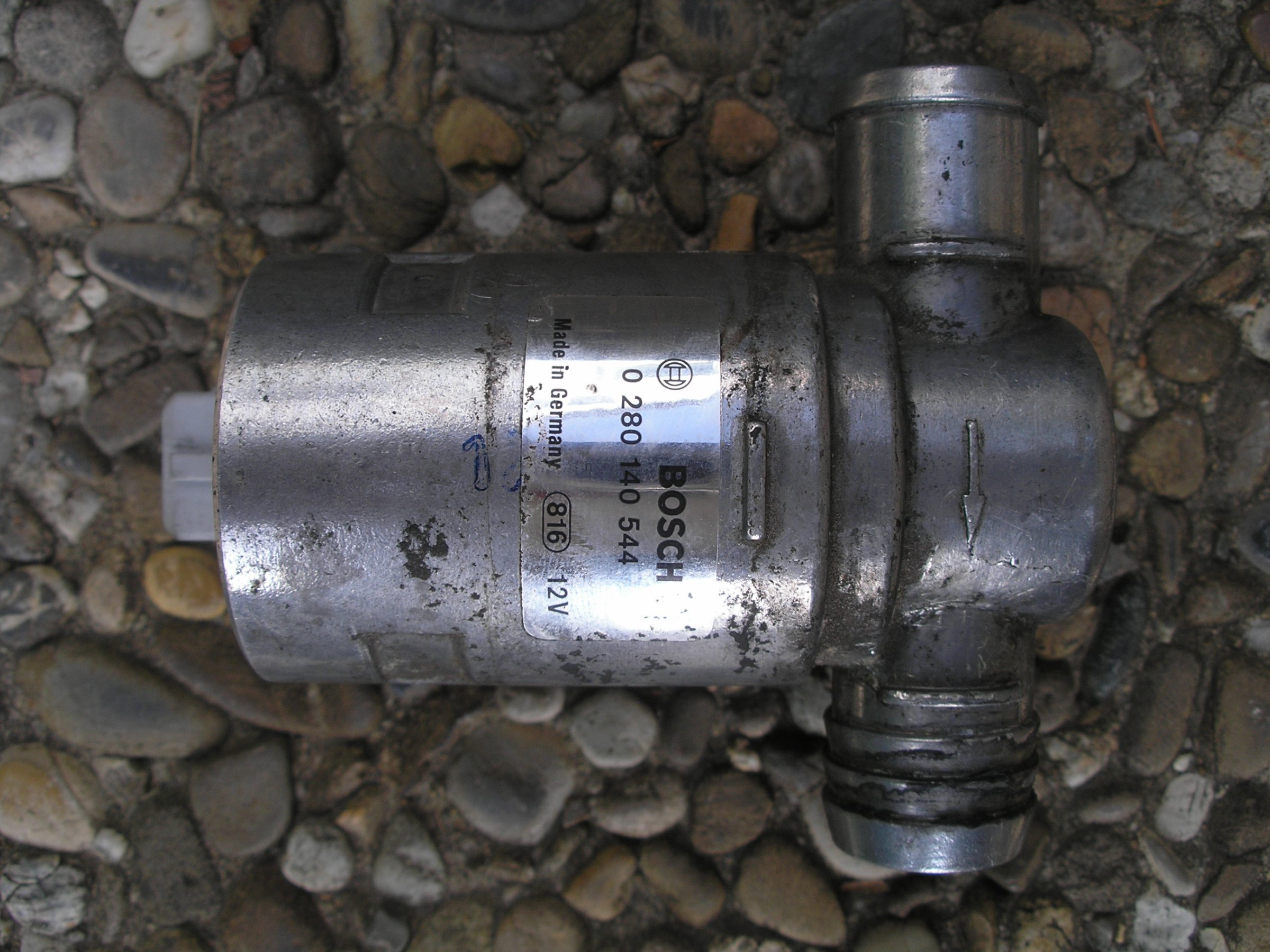

Und so sieht das Teil aus:
Ist beim Turbo auch nicht schwierig:
Und so sieht das Teil im ausgebauten Zustand aus:
Das hilft ihm nicht, er hat einen "i".
Da ist es einfach sch.... dran zu kommen. Der ist woanders montiert und er sieht auch etwas anders aus...

Einfach wenn der kalt ist Stecker abziehen und Widerstand messen (Wertetabelle s.o.). Temperatur ab Bordinstrument (Aussentemperatur) ablesen. Dann hat man einen Anhaltspunkt.
