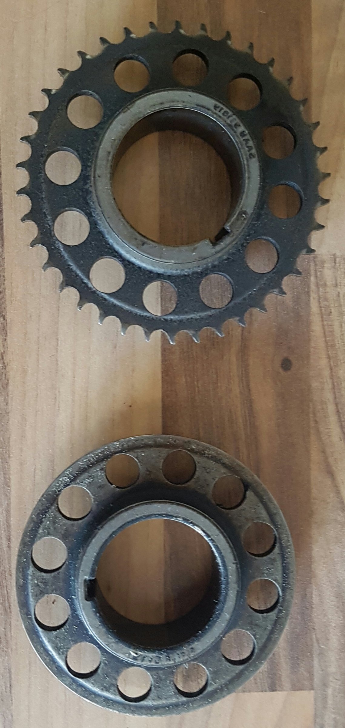

Gewissheit wirst Du nur bekommen, wenn du das Kettengehäuse öffnest und nachsiehst...
Wenn es wie das obere Ritzel aussieht: Aller allerhöchste Eisenbahn.
Wenn es wie das untere Ritzel aussieht: zu spät....
