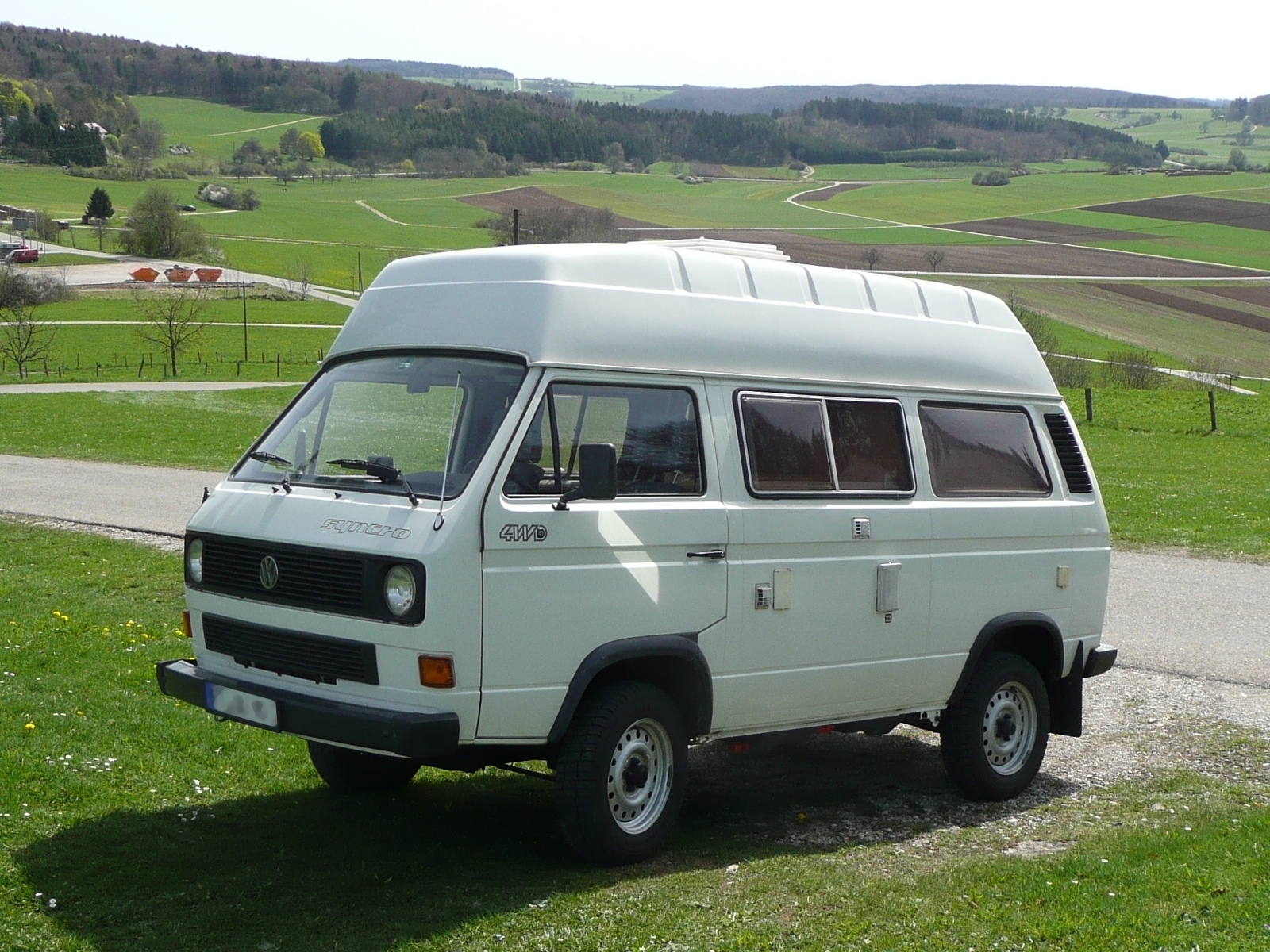

schöne 4x4 T3 :top:
... aber was soll die ganze kocherei IM Auto? kleines Vorzelt gaskocher - gut is ..
selbst im WW wird bei uns nicht gekocht .... alles draußen ...
Das könnte, je nach Jahreszeit und Region, "etwas" kühl werden.
schöne 4x4 T3 :top: ...
Danke, bin auch begeistert.
Nur meiner Frau paßt`s nicht, die fährt lieber T5. Nicht einfach bei gemeinsamen Urlauben.
