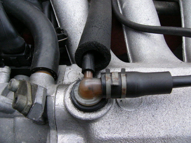

Ich glaube, der Fehler ist gefunden. Dank an die beteiligten Forumsmitglieder für ihre Mühe und Geduld.,
Es war wohl der auf dem Bild sichtbare dünnere Schlauch, der zwar auf seinem Anschluss saß, aber nicht richtig fest. Eine anschließende Probefahrt ergab kein CE.
Glückwunsch! Diesen Schlauch habe ich übrigens zusätzlich mit einem kleinen Kabelbinder gesichert...
Ich will ihn auch noch mit einem Schlauchbinder für Benzinleitungen sichern, den ich aber auf die Schnelle nicht gefunden habe. Wichtiger war mir erst einmal eine Probefahrt, um herauszufinden, ob das der Übeltäter war. Und wie es scheint, war er es wohl.
