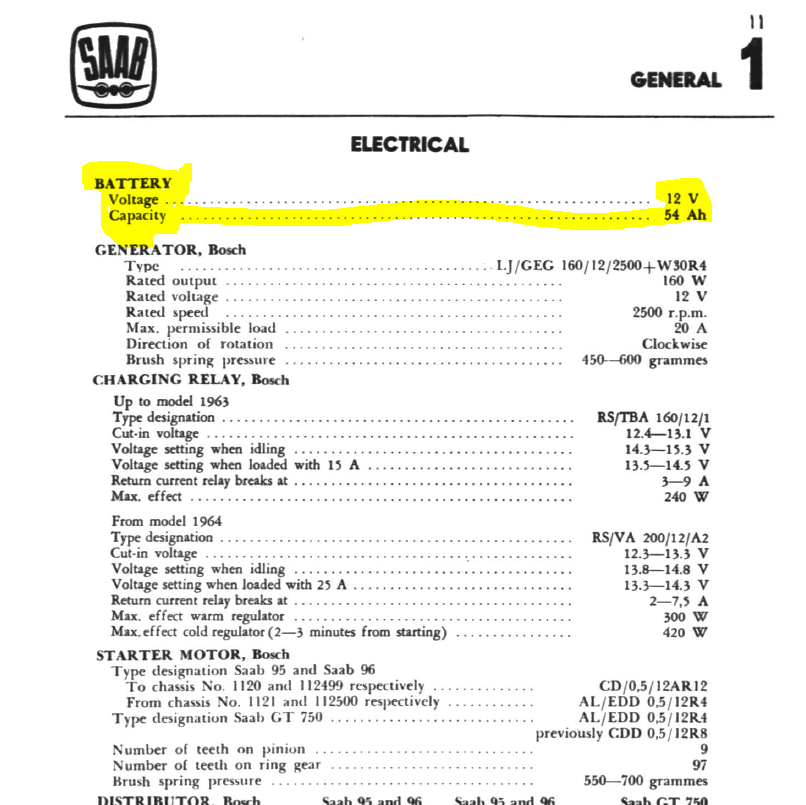

Hilft Dir das ?
WHB 1964 (auch als Download erhältlich) sagt:

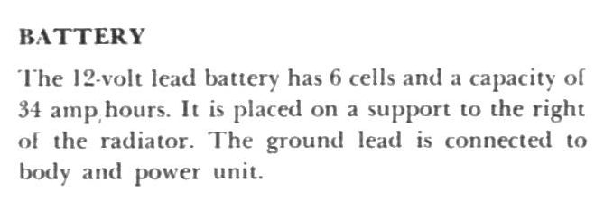

In den (amerikanischen) 2-Takter-Fahrerhandbüchern von 1960 (96) und 1966 (MonteCarlo850) und in dessen WHB
(96 Sport /Gran Tourismo850 von 1962) stehen aber 12V 33AH bzw. 34AH drin (wenn auch technisch falsch als "amp / h" bezeichnet)!

Nach dem "Service Manual for Saab 95, Saab 96 and GT 750, Model 1960-1964" gehört da eine Batterie 12 Volt, 34 Ah rein. Ich gehe davon aus, dass Saab sich dabei etwas gedacht hat. Größere Batterien hat es schließlich auch schon in den 60er Jahren gegeben.
Eine größere Batterie wird vermutlich nicht problemlos in den Ausschnitt im Schott bzw. auf die Grundplatte passen. Außerdem macht eine größere Batterie bei einer Gleichstrom-Lichtmaschinenleistung von nur 160 Watt wenig Sinn, denn sie wird nie ganz aufgeladen werden.

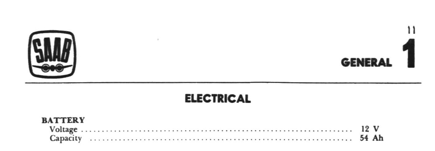

In meinem WHB für die 96er etc. Zweitakter Mj. 60 bis 64 steht im Kapitel 15 Elektrik (mit Datum oct.1962) aber schon die 54 Ah drin, im WHB GT 850 für 1966 (von 1965) aber wieder 34 Ah !
Also so geradlinig haben die Saaberer dann doch nicht gedacht und vorgeschrieben!
Aber Dein Tip mit dem Platz für die Batterie ist der entscheidende für Cameo.
Schwarze Batterien (im "Oldtimer"-Look), wie von Dir empfohlen, dürfte es in vielen Läden geben, wobei die 54 AH sicher gängiger sind.

Ich beziehe mich auf das originale Saab-Werkstatthandbuch von 1964, Kapitel 15, Absatz "Battery".

Dann gehe doch bitte einmal auf Kapitel 1 in Selbigem...............
Deine Angaben finden sich allerdings auch:

@Sabotoer: Die 54 Ah ist wohl ein Druckfehler, die 3 wurde versehentlich durch eine 5 ersetzt???
[mention=1096]DanSaab[/mention]
Warum soll der "General" verdruckt sein ?
Wo SAAB so auf Zuverlässigkeit und strenge Winter ausgerichtet ist/war, liegen doch 54 Ah nahe.

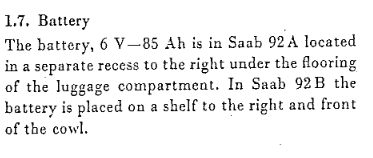

ps: schon der SAAB 92 hatte 6V / 84 Ah
Bearbeitet von SAABOTÖR
Gruß->
