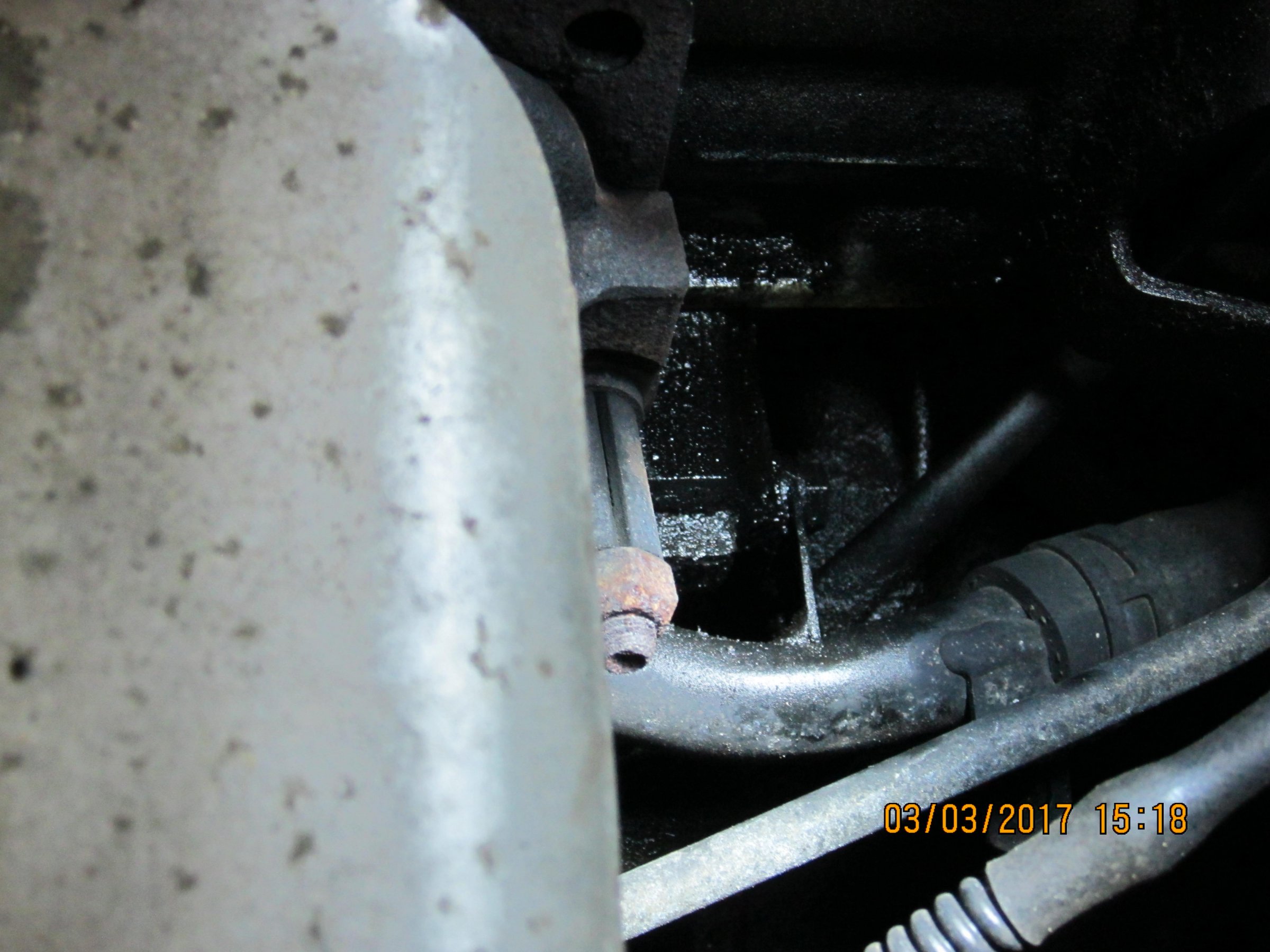

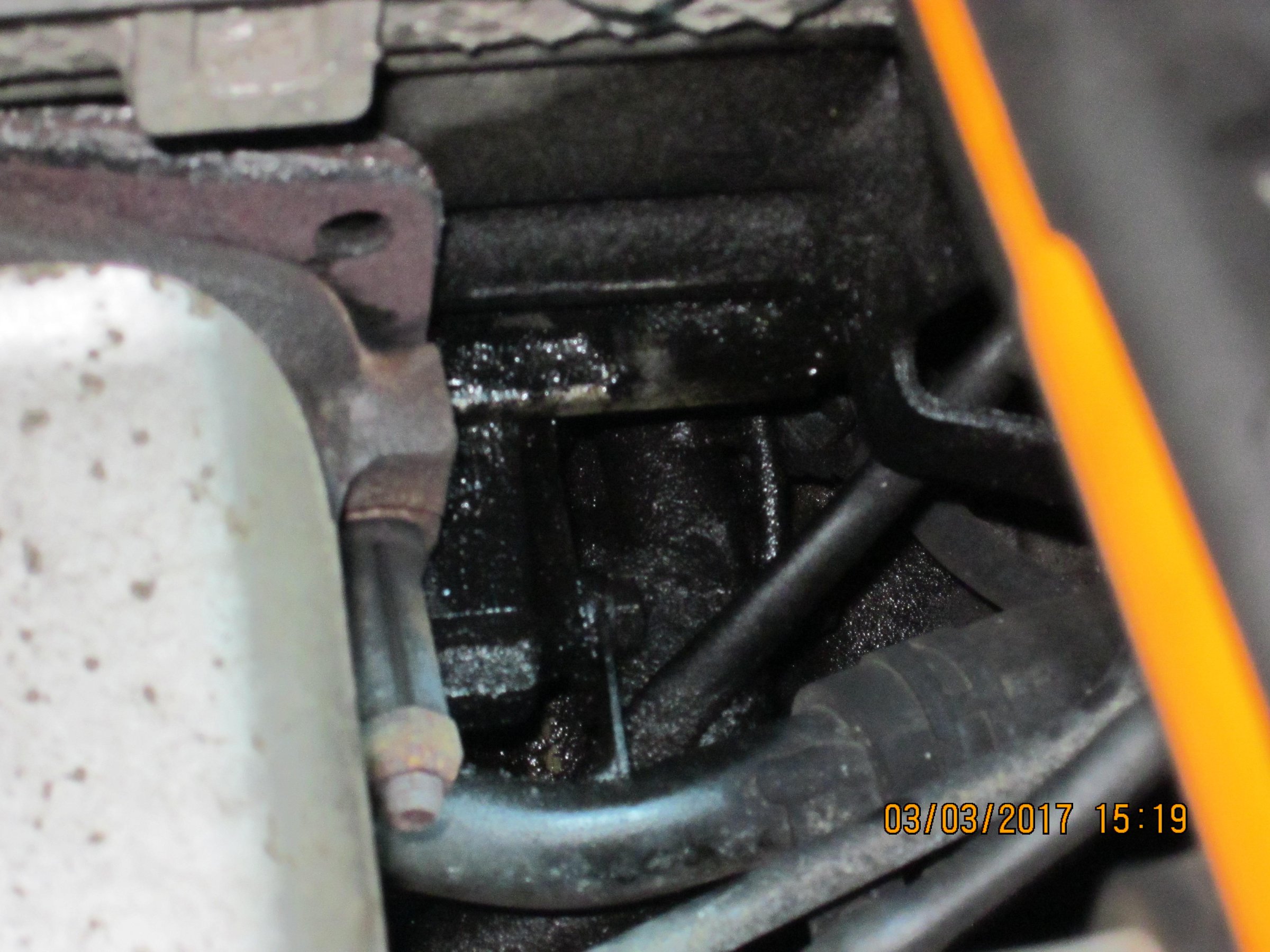

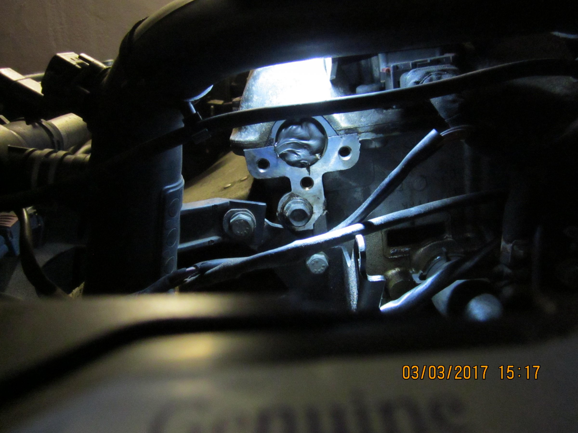

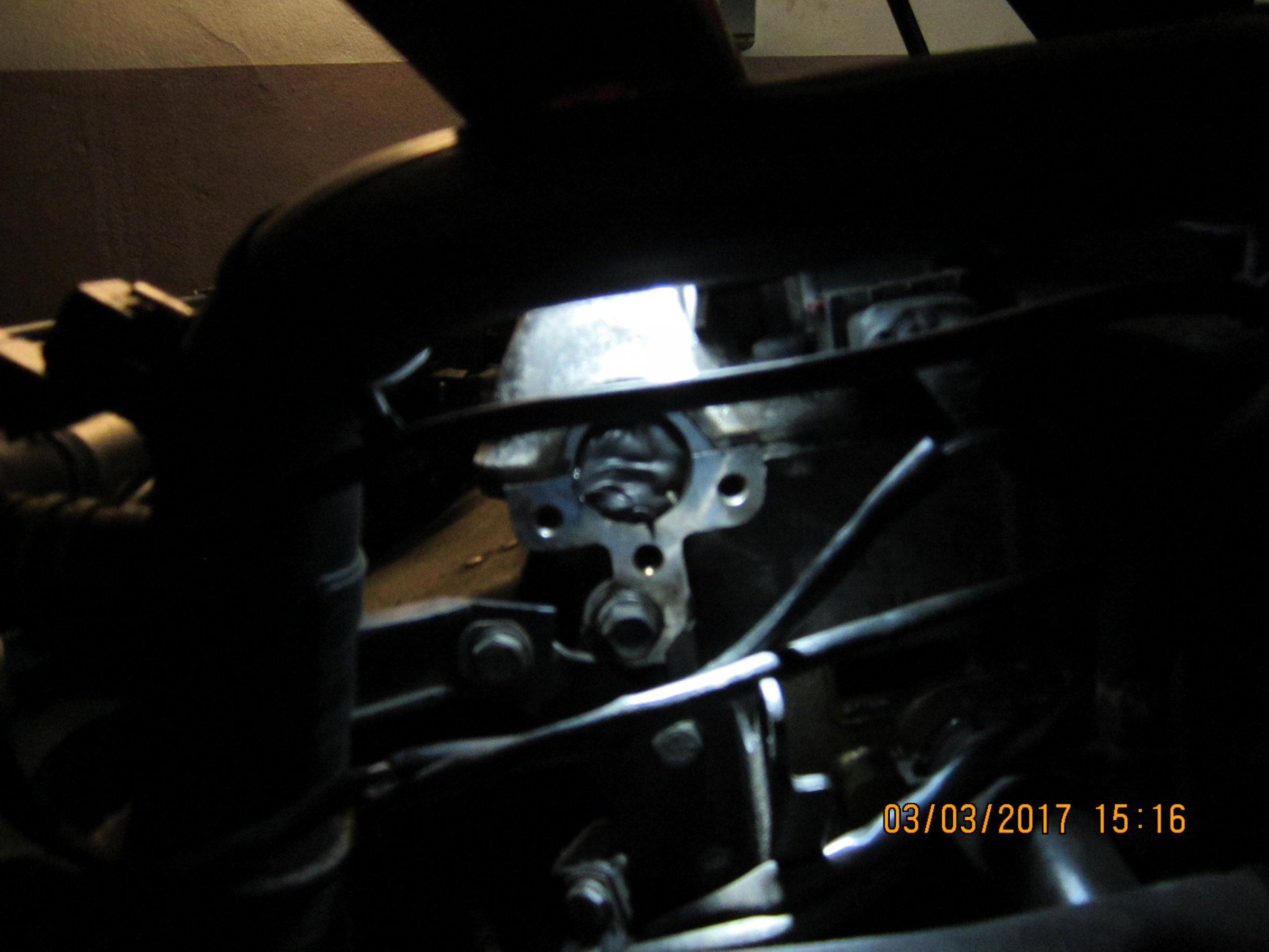

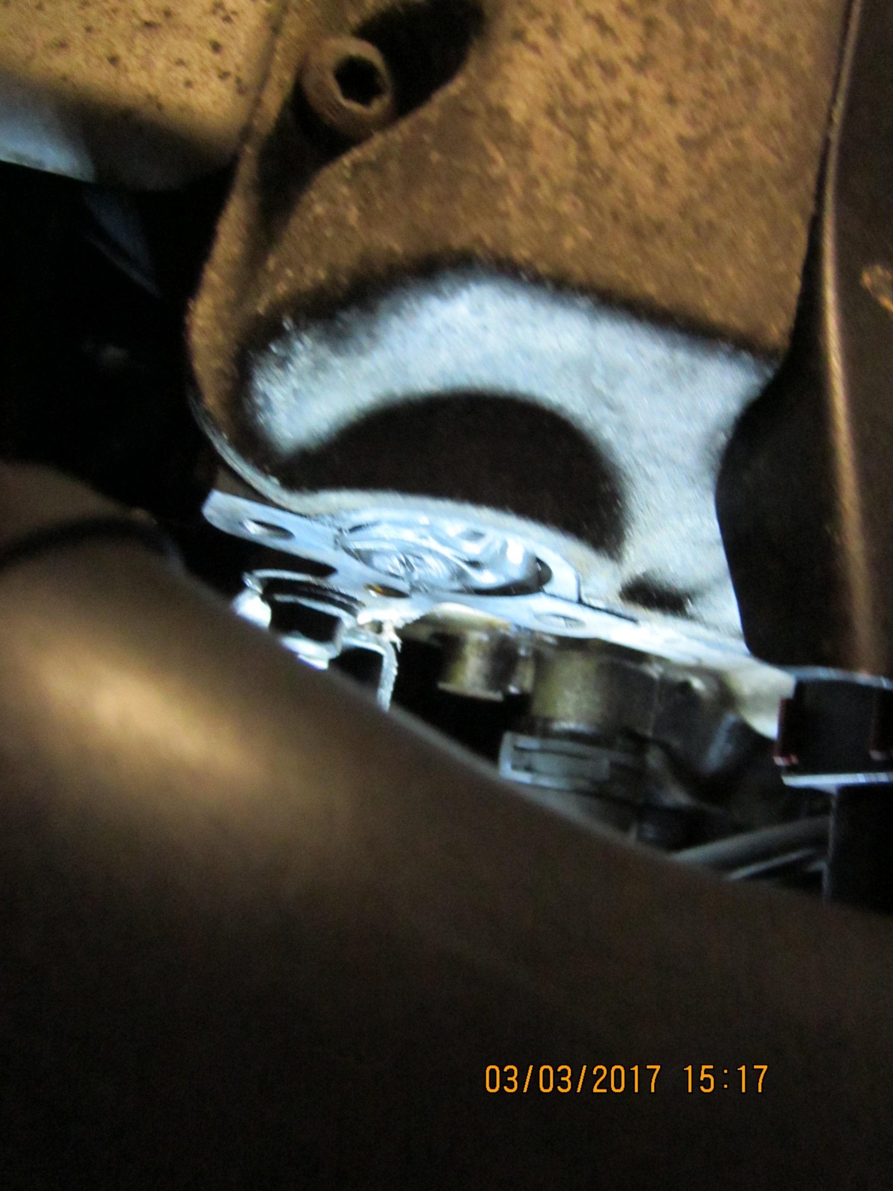

ich hab mir vor paar Wochen einen Saab 9-5 Bauj.2005 Kombi 2liter turbo zugelegt weil ich schon mal einen hatte und zufrieden war. Dieser bei 212000 km aber allerdings Ölverlust hat mit tropfen in der Garage. Was mir allerdings aufgefallen ist bei der suche nach dem Öl-leck das da was fehlt am Zylinderkopf v.l... siehe Bilder... und es mit Dichtmasse abgedichtet wurde. Kann es sein das Öl aus der Zylinderkopfdichtung austritt ? Auto läuft soweit gut und wird nicht heiß, wie auf den Bildern ist der vordere bereich des Motors verölt ab kopfdichtung nach unten...
LG RainerIMG_0444.thumb.JPG.2aebf05f3a952ca7b604c093d32f58fa.JPG IMG_0445.thumb.JPG.674de61ede55bcecfba141d30023f603.JPG IMG_0446.thumb.JPG.7e7a9f775780ce38e2c34669b020d824.JPG IMG_0447.thumb.JPG.067deab372aead12dfd6d408637b9c92.JPG
Ja, elendiges Thema. Das ist die Durchführung, an der bei Saugern der Zündverteiler hängt und bei Automatikwagen eine Unterdruckpumpe. Bei dir gehört da ein Blindstopfen (9135211) rein. Zusammen mit der Ventildeckeldichtung soll der das verschließen. Für die Stopfen gab es verschiedene Varianten. Siehe auch hier: http://www.saab-cars.de/threads/stopfen-zk.61499/#post-1190876 Ich kann dir nicht sagen, ob der alte mit dem Bügel bei dir noch passt. Bei dir wird der originale Stopfen dahinter sitzen und nicht ganz dicht sein. Die Ventildeckeldichtung ist ein Verschleißteil, wird hart, verliert ihre Elastizität. Nimm eine neue von Elring und setze sie an den kritischen Ecken sehr sparsam mit Dichtmittel ein.

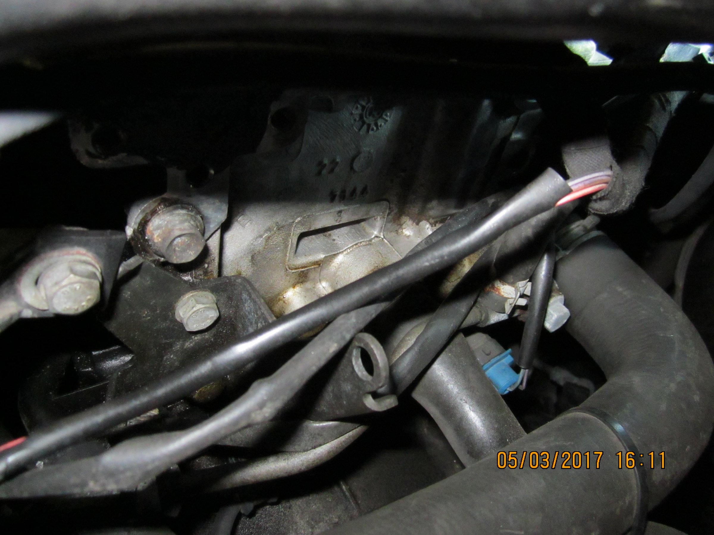

hallo, hab die seite sauber gemacht und bin gefahren, das öl kommt eindeutig aus der aussparrung etwas tiefer am kopf (bild) wofür ist die , sieht aus wie montagehilfe oder sowas.
Das ist der Ablauf aus dem Schacht wo die Zündkerzen sitzen.
Die Ventildeckeldichtung ist also dort undicht.
Sollte sich bestätigen wenn die DI demontiert ist.
dann nehm ich morgen die Zündkassette mal runter,werde dann ja mehr sehen...
