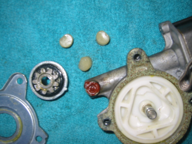

Wir hatten auch ein Problem mit dem 5. Spriegel aber .....
Das Dach ging ohne zu murren auf und beim schliessen öffnete sich der Spriegel nicht mehr .
Also mit nicht vollständig geschlossenem Dach nach Hause und Fehler suchen . Hab dann gehört das der Motor läuft , es sich aber nichts tut . Also Verkleidung ab , Motor ausgebaut , Spriegel auf gängigkeit geprüft und dann das Getriebe vom Motor geöffnet .
Da ist eine Art Ruckdämpfer verbaut und den hat's zerbröselt , sind wohl nach 20 Jahren und 350 tKm die Weichmacher raus . Ich hab dann alte Ruchdämpfer vom Motorrad genommen und die passend gemacht . Alles wieder zusammengebaut und mich gefreut das alles wieder funzt :smile:
Interessant, danke, das hatte ich nicht (mehr) auf dem Schirm.
Allerdings erinnerte ich mich dabei, dass vor langer Zeit mal jemand was von einem gebrochenen oder verschlissenen Plaste(?)-Teil geschrieben hatte, was ich seinerzeit nicht richtig zuordnen konnte.
Nun habe ich nochmal nachgesehen: es war damals (2006) scarabaeus60, der allerdings beschrieb, dass diese Rollen nur verformt waren und dieses Bild einstellte:
Ich weiss nicht ob die Plastik Teile verformt sind . Die müssten in etwa genauso aussehen , wäre natürlich interssant wie die Dinger in org aussehen . Bei meinen Bildern kann man ja sehen wo sie eingebaut sind . Aber ohne die Dinger bewegt sich nichts
ja, sieht auch nach einer rastenden Überlastkupplung mit 9 Rastungen pro Umdrehung an. Ähnlich automatische Antenne, nur mit flexiblen Zylindern statt Feder und Kugel. Ohne diese steht die halt frei ohne Kraftschluss.

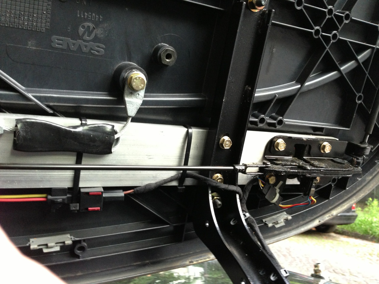

Was mir gleich auffiel, war ein vor sich hin baumelner Mircoschalter auf der Fahrerseite im Verdeckkasten.
Ich vermute mal, dass die Ingenieure von Saab damals einen vernünftigen Platz für den Schalter vorgesehen haben. Nur wo? Und ist dieser Microschalter verantwortlich dafür, dass mein Elektromotor an der Heckklappe möglicherweise nicht mehr funktioniert?
Vielen vielen Dank!
Matze
Nein, der Mikroschalter ist nicht verantwortlich dafür, es fehlt so aber am Ende des Schließens die Bestätigung, dass der 5. Spriegel verriegelt ist, der Piep am Ende bleibt aus.
Wenn auch etwas weit weg, erkennt man hier den Sitz des Mikroschalters am linken Schloss:
