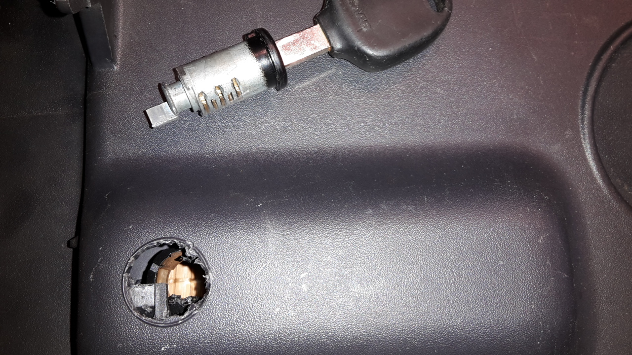

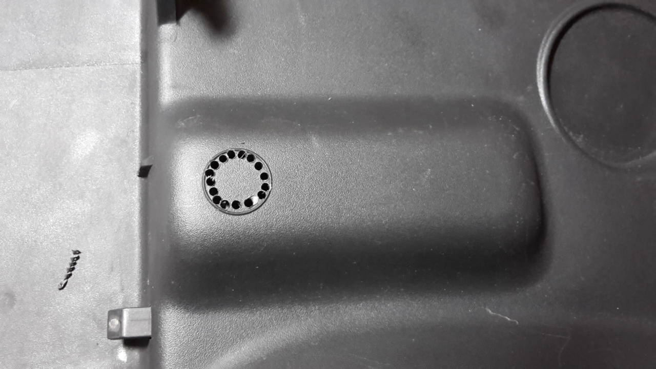

Abschliessend die Erfolsmeldung, dass das Schloss getauscht ist.
Leider nicht ganz zerstörungsfrei, aber es ist vollbracht.
Danke für euere Ideen :top:
Klasse das hier ne Rückmeldung kam. Also nach Anleitung getauscht.
Hast du dann entgratet und wieder verschlossen?
Momentan noch provisorisch mit schwarzem Klebeband verschlossen nach dem Säubern.
Ich suche noch eine finale Lösung für das Loch. Sowas wie vergossener Deckel, Folie ect.
