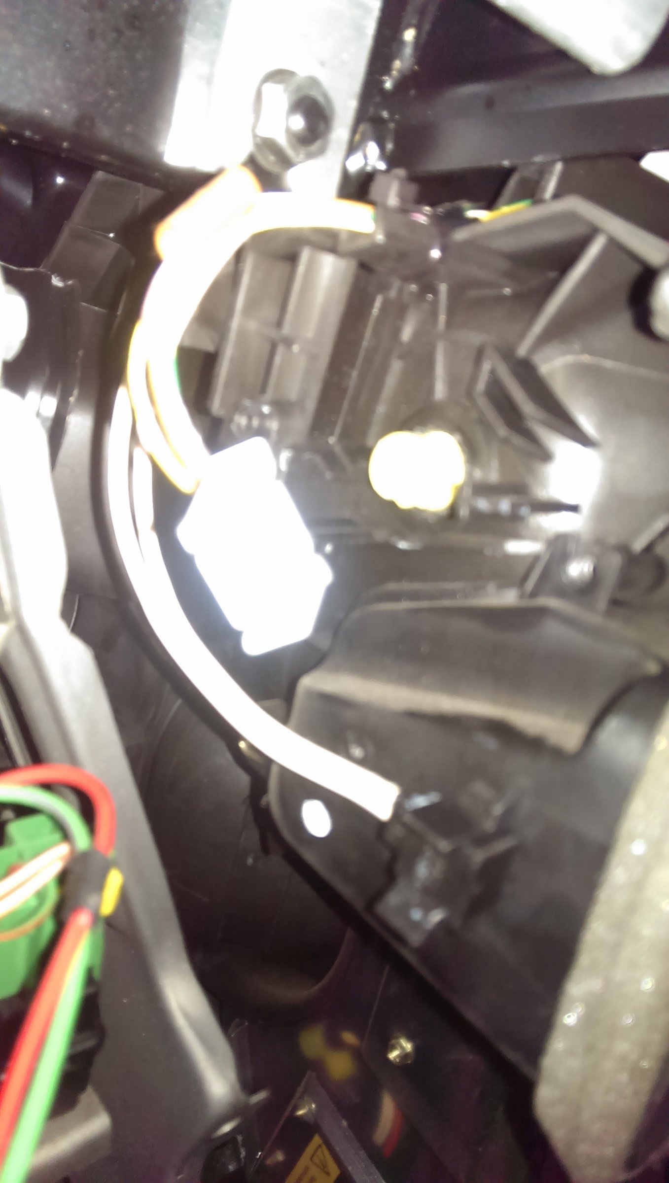

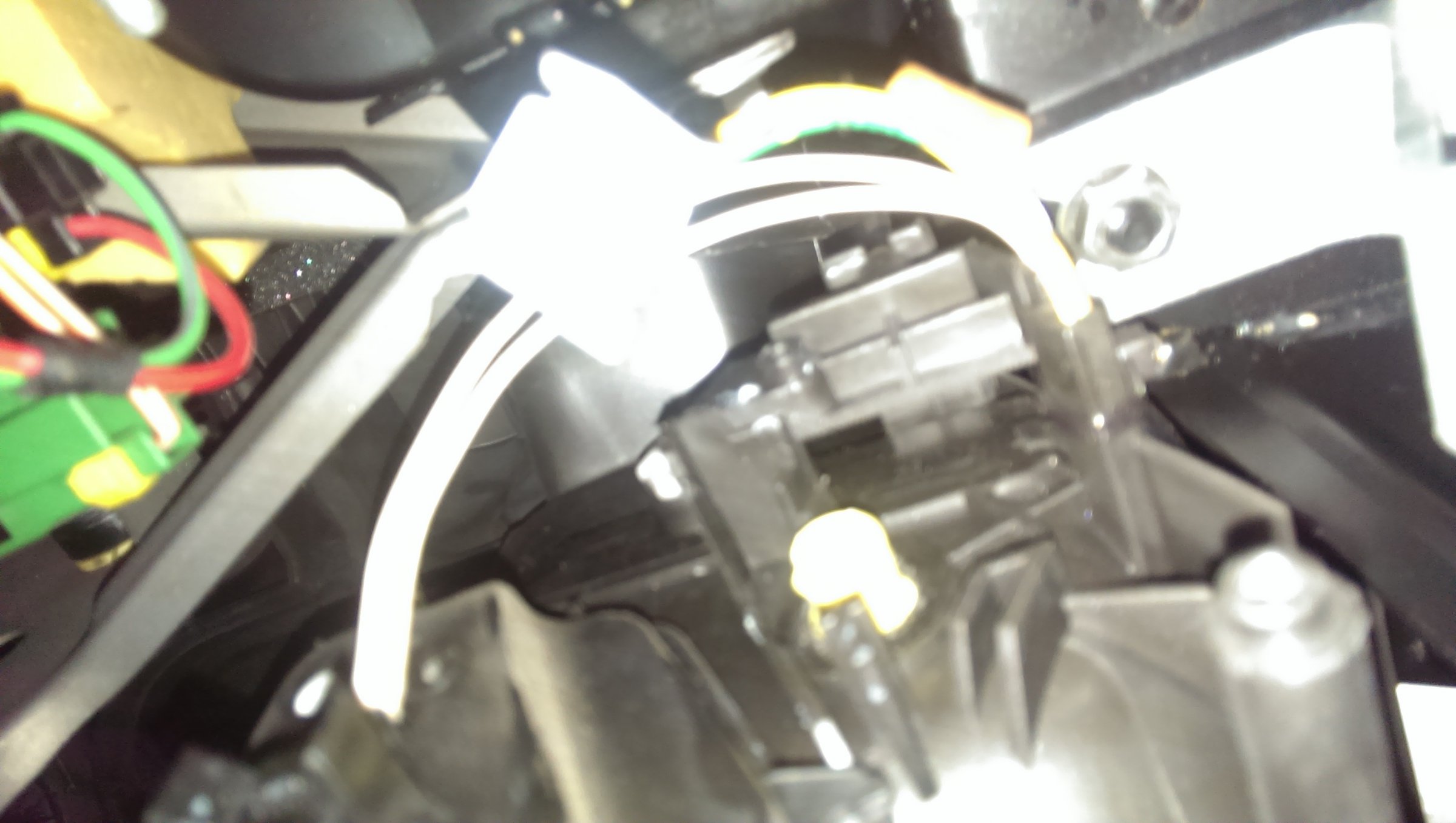

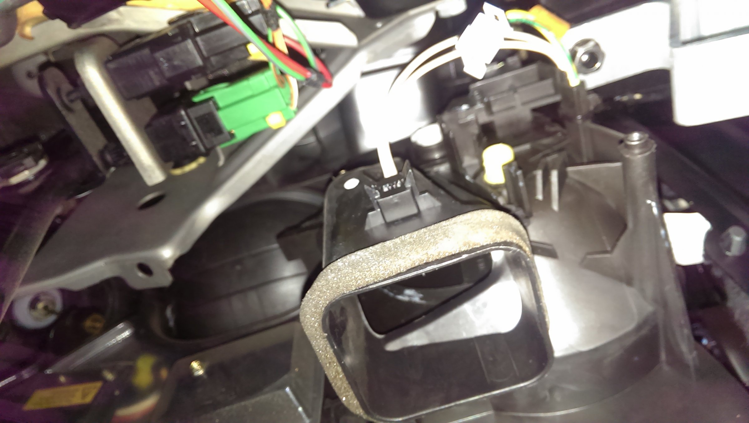

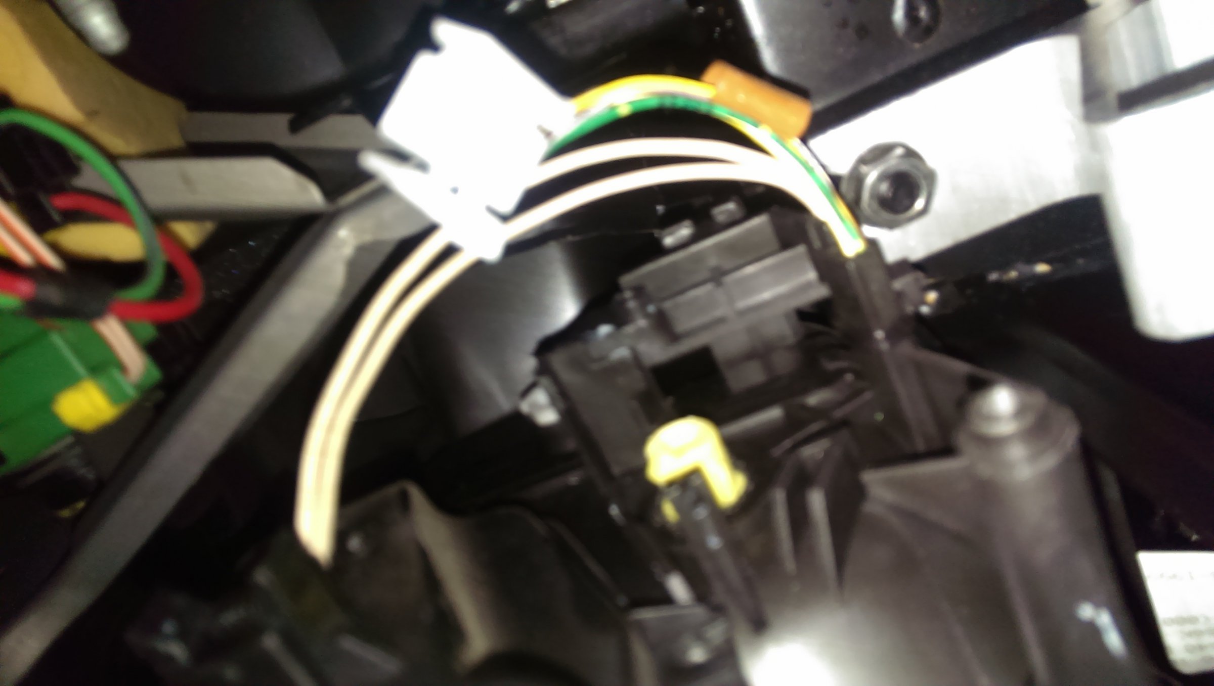

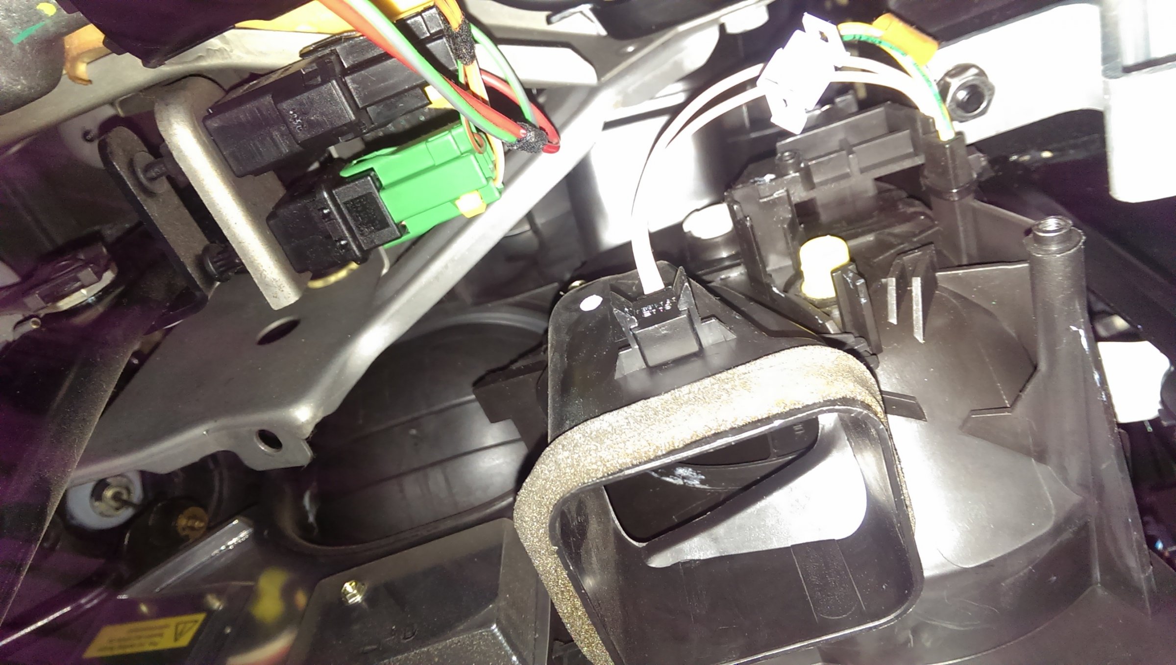

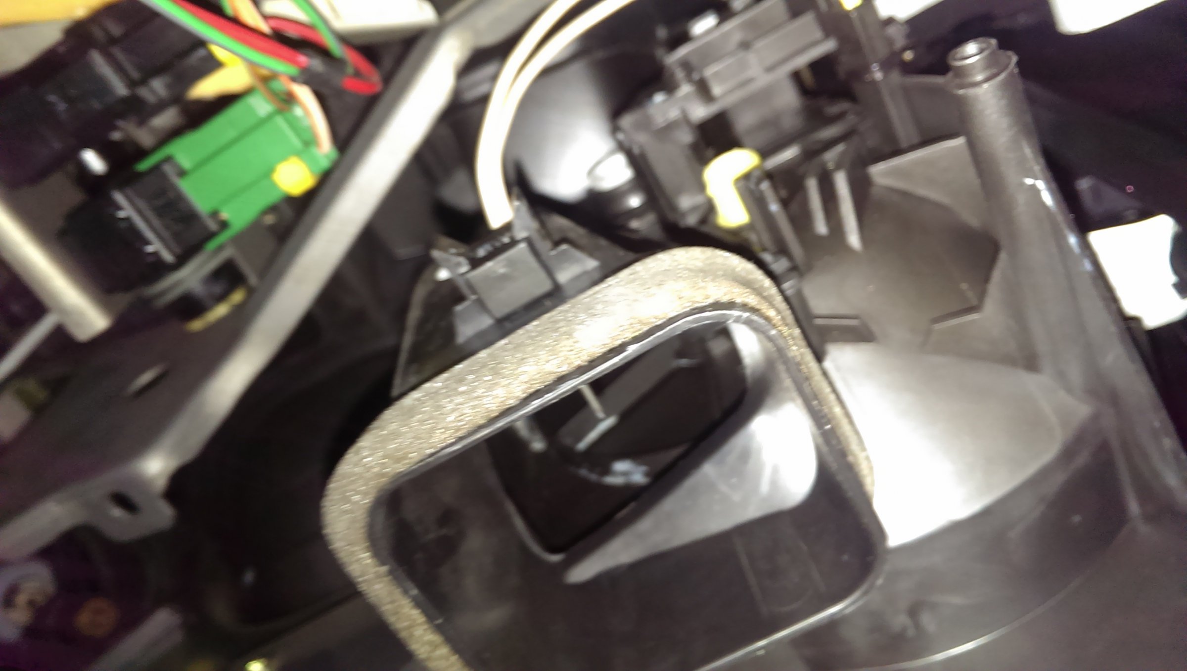

Ich habe nun neuen Tüv, und habe gleich mal nachgeschaut,
es sieht bei mir so aus als wenn der vorbesitzer da schon rumgewerkelt hat, es fehlte die obere Schraube am Motor, und dieses plastik teil war auch nicht vorhanden? siehe Bilder
wie kann ich nun erkennen ob die Achse noch funktionstüchtig ist? wo genau sitzt die achse lg
............. wo genau sitzt die achse ............

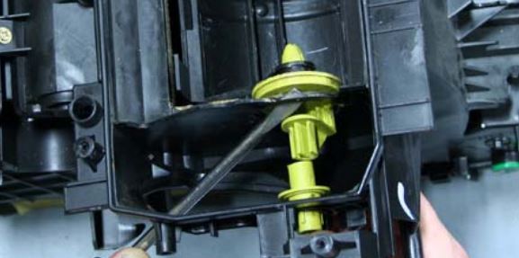

Also den gelben Schaft kan man drehen man merkt aber keinen wiederstand also scheint irgendwas kaputt?
Schau mal von unten in die Öffnung, umrandet mit dem Schaumstoff - dort wo der Temperaturfühler drin sitzt - rein, ob sich dort die Klappe bewegen lässt ??

Der gelbe "Bippus" ist die Achse. Die sollte sich drehen lassen, aber keinesfalls rumschlackern.

Fertig sollte es dann so aussehen:
Danke also sie schlackert rum,
und die klappe bewegt sich nicht(dieses runde Rad?)
also ist die Achse wohl Defekt und ich brauche diesen Hebel komplett?

kannst du die Welle mit Daumen und Zeigefinger ganz leicht um die eigene Achse drehen?
Wenn dem so ist, ist sie hinüber. Dann musst du die über den Lüftungsschnorchel rausfummeln.
Dessen 3 Schrauben darfst du jetzt rausdrehen und den Schnorchel entfernen.
Über diese Öffnung musst du dann das abgebrochene Stück rausfummeln.

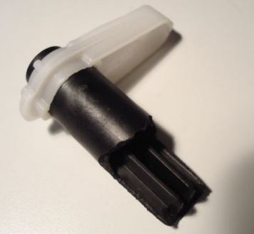

Den Plaste Dings von Skandix würde ich nicht empfehlen.
Hält von 12 bis Mittag
Habe auch schon solche Reparatur Kits gesehen.
Also dann lieber Alu....
[ATTACH=full]125142[/ATTACH]
Wenn du mir mal deine Mailadresse schickst, schicke ich dir ein paar Bilder dazu.
[ATTACH=full]125143[/ATTACH]
Hallo Frank, ja ich kann die Welle so hin und her bewegen , ich denke mal sie ist gebrochen , welche ersatzteile benötige ich dafür? also der motor selber lässt sich so auch nicht drehen ist das normal? vielen dank lg
nix weiter. Hebel (Alu) + 6er Nuss. Schraubendreher und abgewinkelte Gynäkologenfinger.
