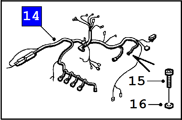

Zum Kabelbaum:
Deiner Beschreibung nach sollte der so aussehen?
Da unterscheidet das EPC nach 8V und 16V (ich wusste gar nicht, dass es diesen Unterschied gibt :redface:).
Das "Kabelnetz Motor" ist aber ein anderes und trennt nochmal nach Z19DT/Z19DTH, Automatik/Schaltgetriebe und mit/ohne Partikelfilter.

[mention=467]brose[/mention]: Kannst du mir bitte die Teilenummer des oberen Motorkabelbaums raussuchen? Ist der Ausstattungsabhängig oder nur Motorspezifisch? Ist ein 1.9TID mit Standheizung ohne Xenon. Es muss der Kabelbaum sein, an dem unter anderem die Glühkerzen und die Injektoren, sowei sämtliche Sensoren des Zylinderkopfes hängen.
Gucke ich nach, wird aber heute Nachmittag werden……
Vor Fahrtantritt (mit am Ladegerät geladenenm Akku) springt er problemlos an (Ladegerät war aber schon 48h ab, außerdem habe ich schon eine kürzere Fahrt aus der Einfahrt und einmal um den Block gemacht), also ist es schonmal keine Dauerplusleitung die Strom verliert. Wenn ich dann eine Weile mit den zahllosen Fehlern unterwegs war, springt er nicht mehr an. Die Messung direkt an der Lima werde ich heute abend mal probieren, danke für den Hinweis.
Es ist ein 16V mit DPF und 6-Gang-HSG.
Der Kabelbaum muss meiner Meinung nach noch deulich mehr Stecker haben als der abgebildete - aber kann mich auch täuschen
