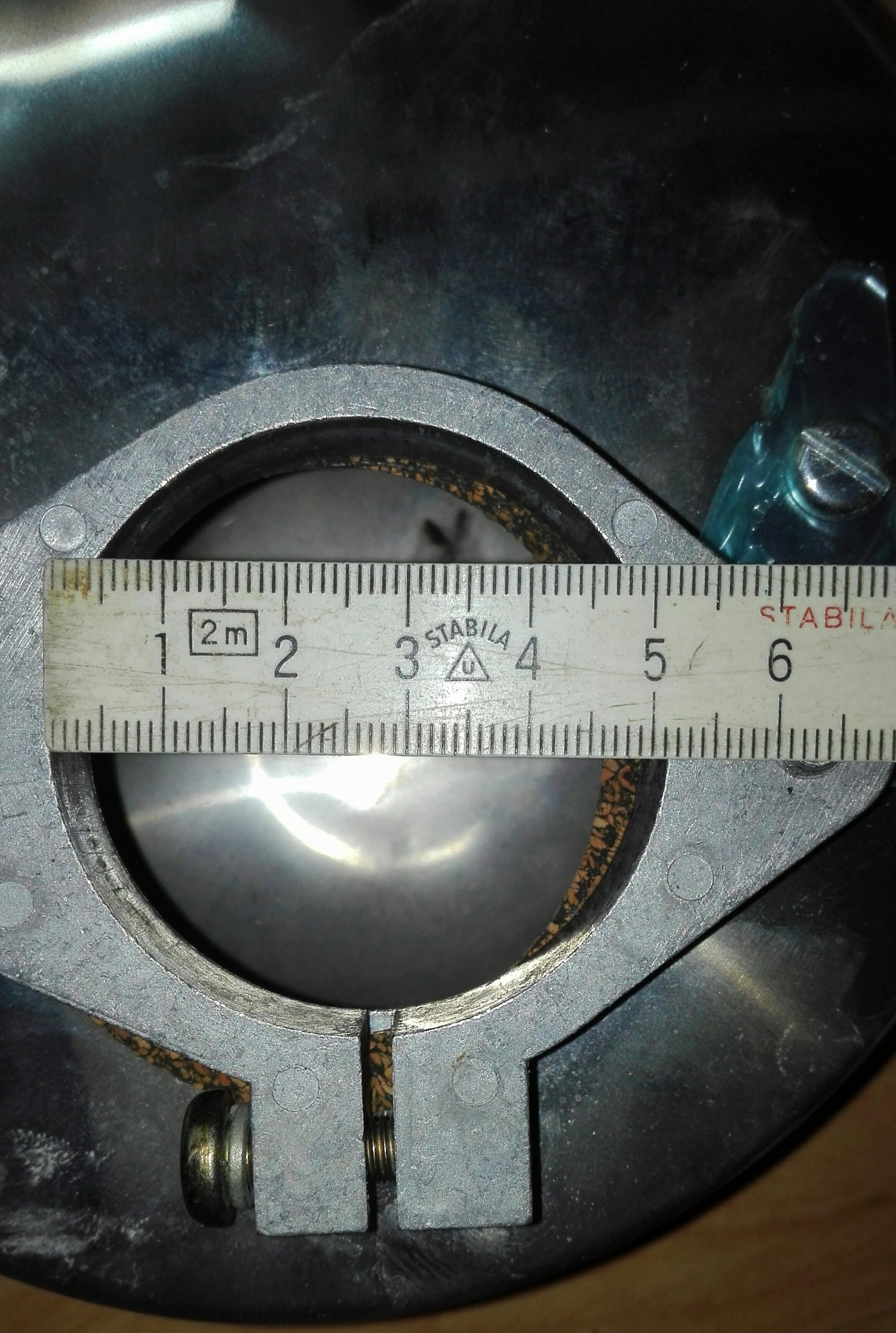

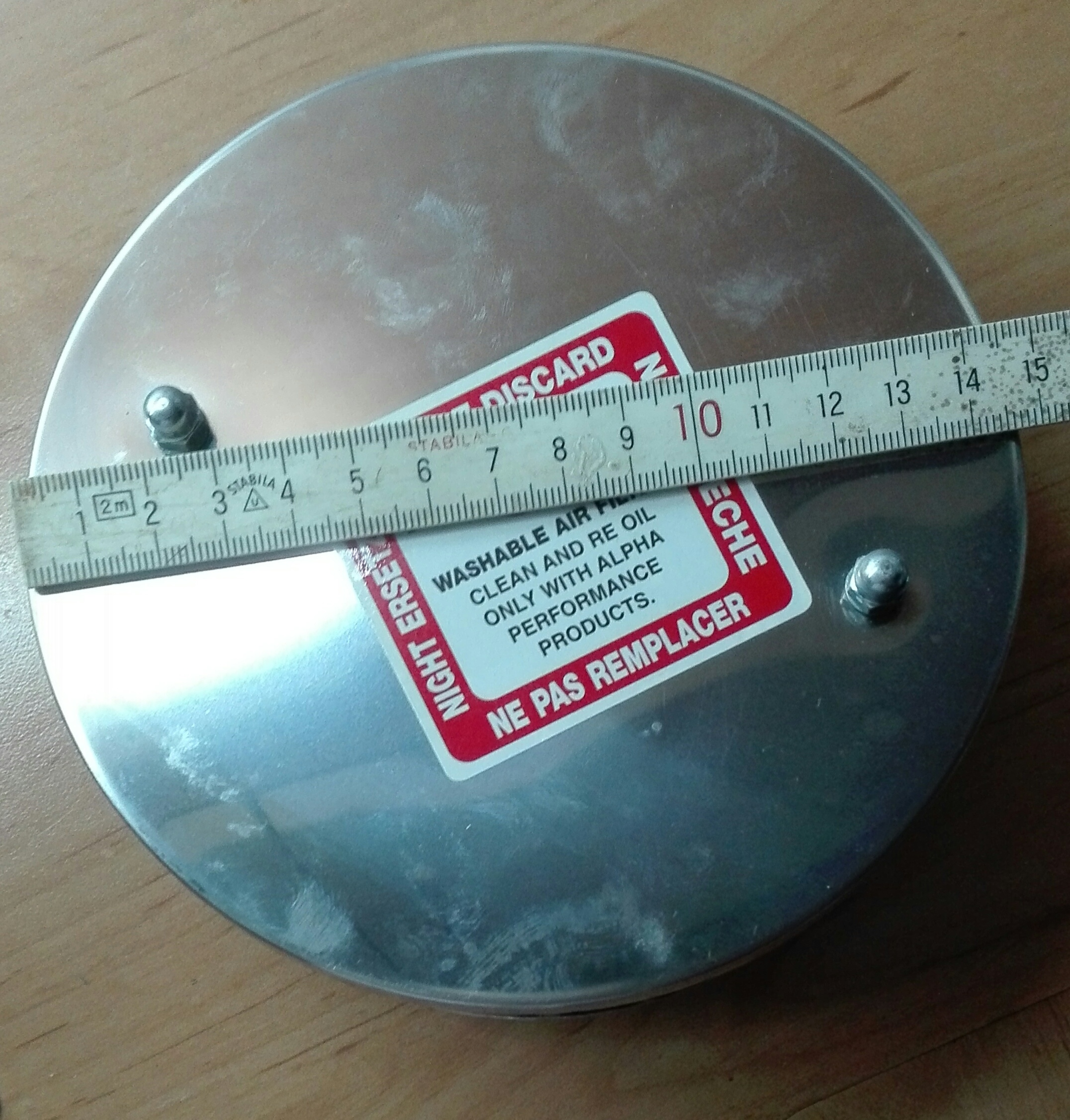

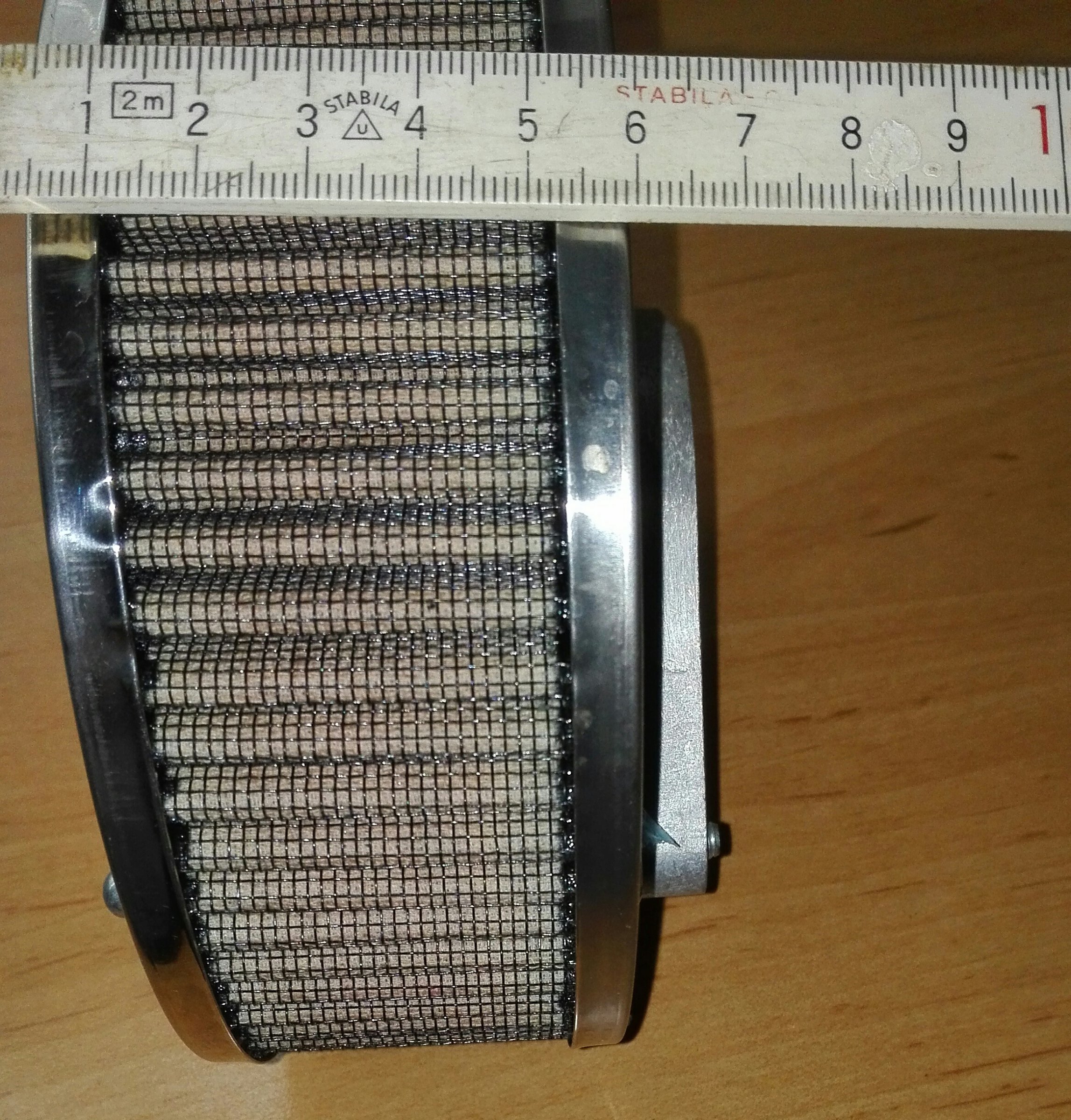

IMG_20170312_200021.thumb.jpg.481ace873e311af989f2516afb56cf38.jpg IMG_20170312_200048.thumb.jpg.80ef164ba8b6924f5a9ea07397e3c799.jpg
Das ist aber ein Luftfilter für den Einzelvergaser. Ziehmy hat doch nen Register mit 2 "Löchern" drauf...
Ein großes ovales Loch oben drauf!
Den kann man aber auch anpassen:biggrin:
Da gibt es dann aber auch etwas Besserpassendes!
https://www.motomobil.com/chrom-luftfilter-v4-17l-70-75ps-135mm-solex-vergaser-oh,8084,49423130-4.html
Bliebe nur noch das Problem mit den Knuppel der Startautomatil.....
Das Ding hatte ich mir bestellt. Der letzte Dreck. Herstellungskosten beim Chinamann wahrscheinlich EUR 1,00. VK EUR 30,90 NETTO!!! Aus Händlersicht alles richtig gemacht.
Ein Damenstrumpf mit Einmachgummi hält auch grobe Steine ab! Zumal die Dämpfungswirkung des Ansauggeräuschs eh gleich null ist bei dem Chinateil
Dazu kommt noch das bei einem "Sportluftfilter" der Ansaugwiederstand um einiges geringer ist und so bei der vorhandenen Bedüsung das Gemisch abmagert!!! Mit u. U. dramatischen Folgen.

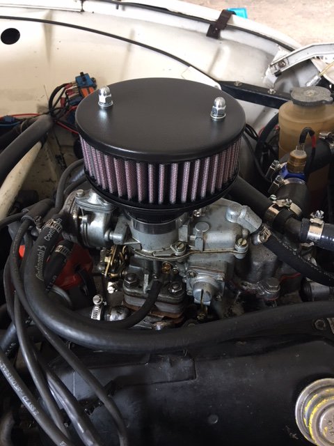

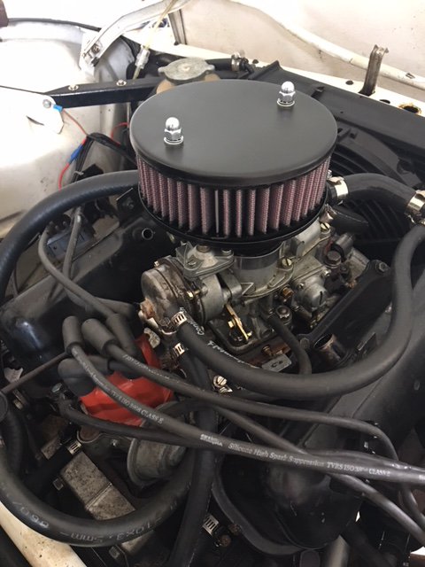

Das Ding hatte ich mir ja gekauft, in eine Ecke geschmissen und jetzt doch angepasst. Unten für den Solex verlängert und ein Loch für die obere Schraube von der Startautomatik gebohrt. Nach langer Suche habe ich auch einen Luftfilter gefunden. K&N HD-0300, der eigentlich für Harley-Davidson ist. ;-) Von der Aufbauhöhe passt das einwandfrei unter die Haube vom 96.
IMG_1949.JPG.69810afcdb83c77496d80327612f2c34.JPG IMG_1950.JPG.e1ec5bf08fbb0f3b02bb1bb5160084fe.JPG
Und was machst Du mit den Ventildeckelentlüftungen?????
...die Bilder sind noch ohne... jeweils ein passender waschbarer Moped-Miniluftfilter
