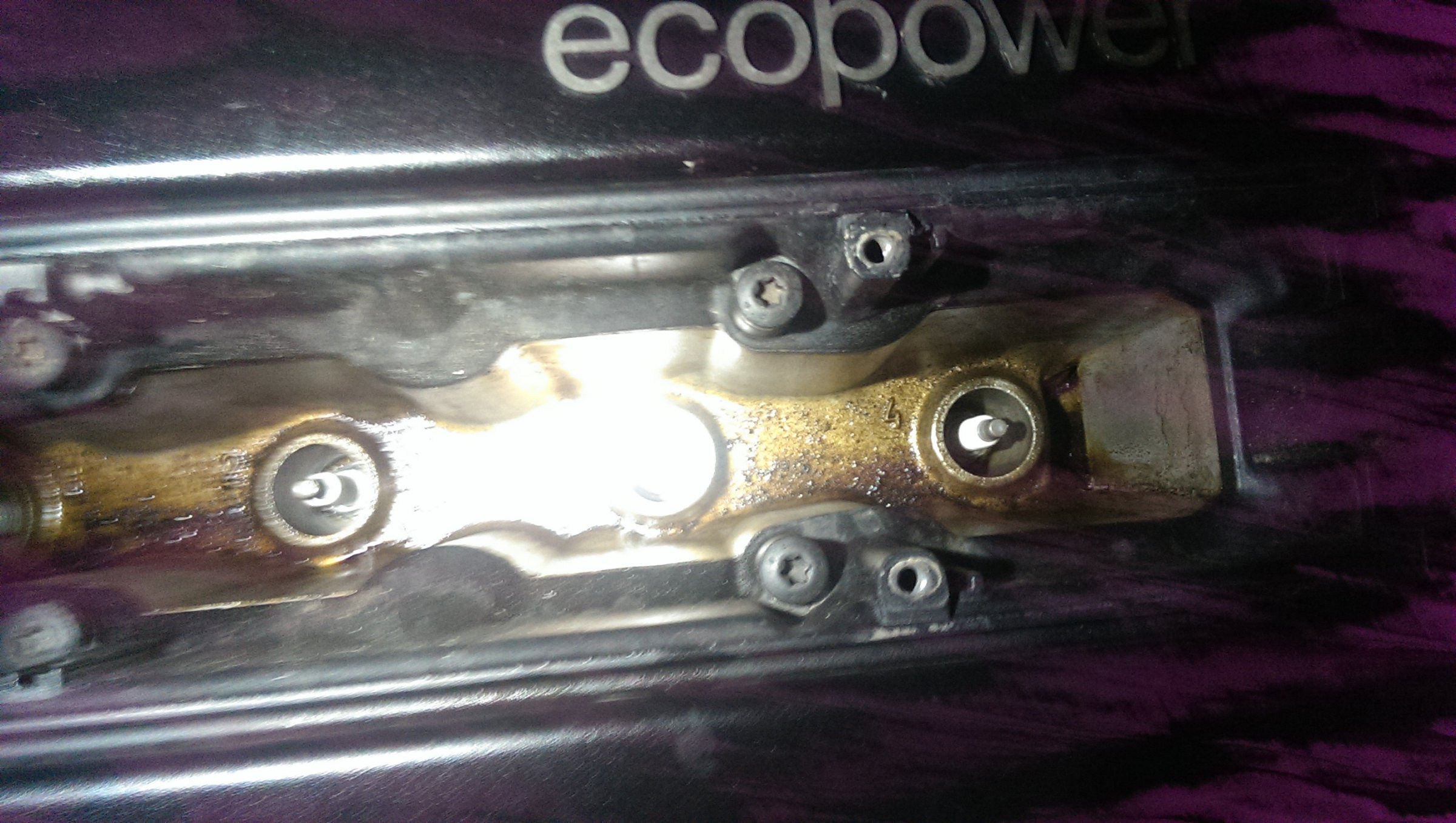

Oha hoffendlich nicht die zk Dichtung
ich schaue mal nach
Bzgl. Ölgeruch:
Ventildeckel-Anschluss der KurbelGehäuseEntlüftung ist fest auf / eingesteckt?
ich schaue mal nach
Nein, die sitzt tiefer. Das ist typisch für die Ventildeckeldichtung. Such mal hier im Forum danach. Die dichtet nach aussen und eben auch zu dem inneren Bereich wo die Kerzen sitzen. Damit die nicht im Öl stehen gibt es diesen Ablauf. Also neue Dichtung. Empfehlung Elring. Und ganz wenig Dichtmittel in den Ecken an den Knubbeln.
PS: Und ein Hinweis an Rande: Nie starten wenn die DI angesteckt ist aber nicht auf allen 4 Kerzen steckt.
Okay also eine Kerze war etwas Gelockert, und die Ventildeckeldichtung muss wohl erneuert werden :-)

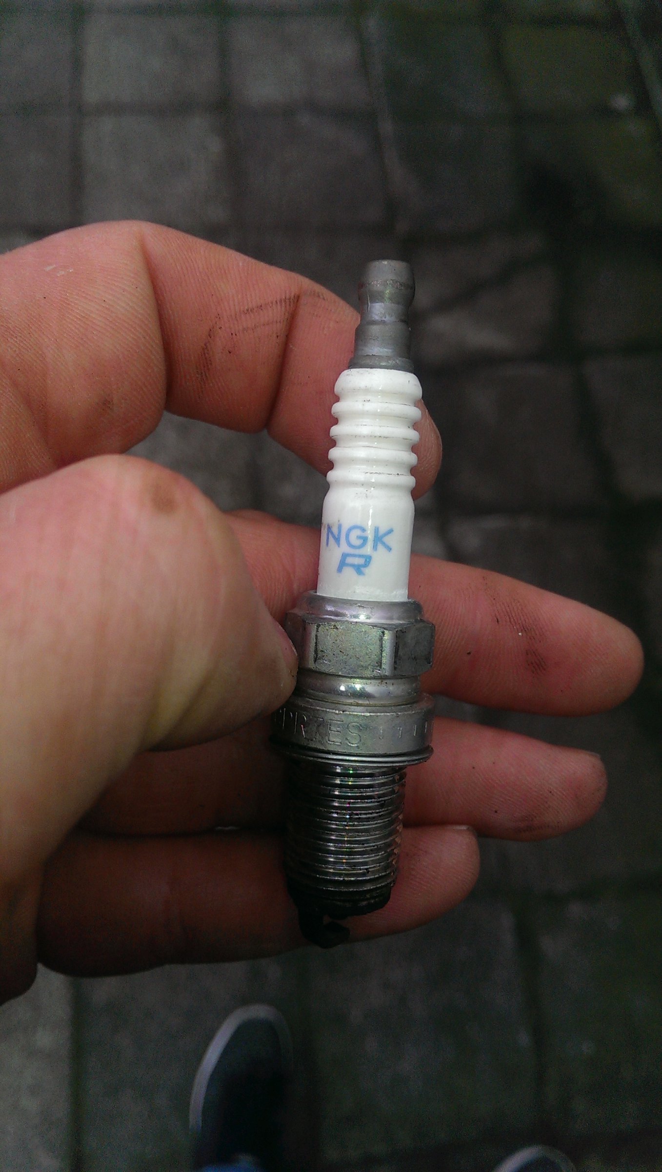

welcher typ an zündkerzen ist verbaut?

Zündkerzen sind Ngk verbaut, sehen noch recht gut aus.

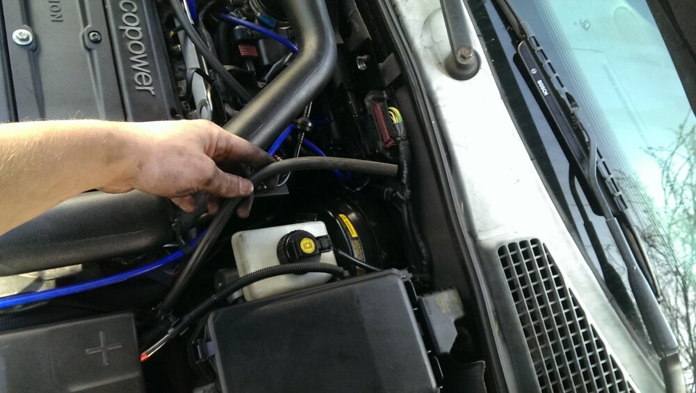

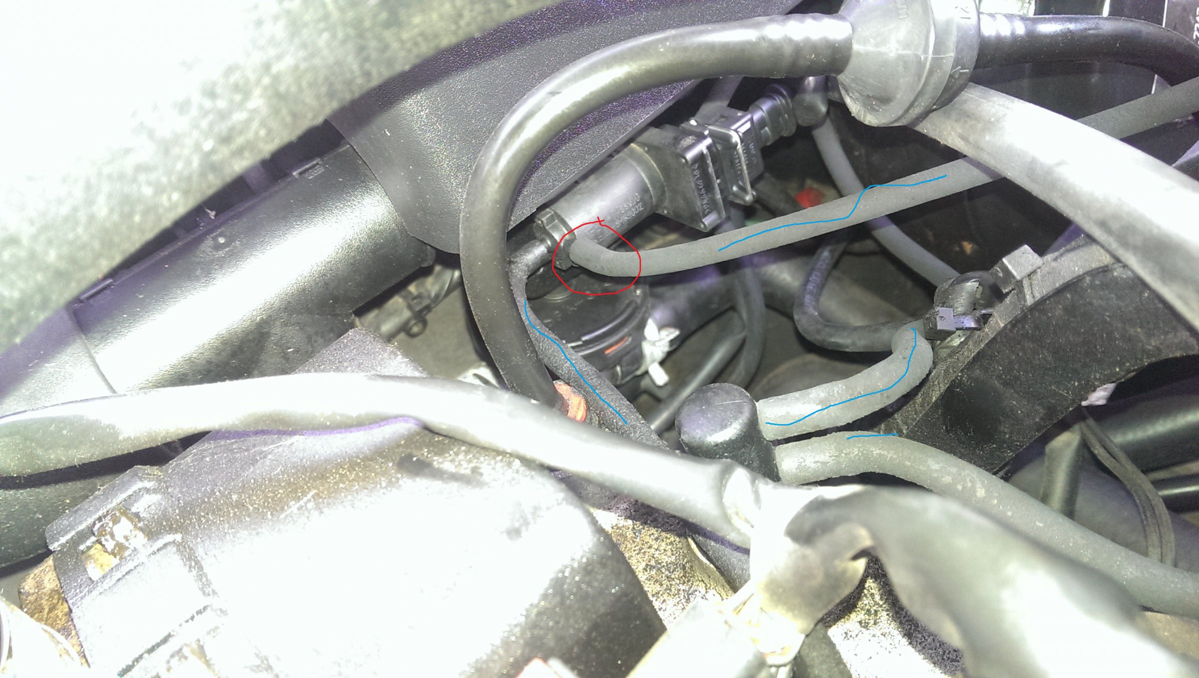

Auf dem zweitem Bild der Rot eingekreiste schlauch war ab, und die Blauen sind ziemlich purös.

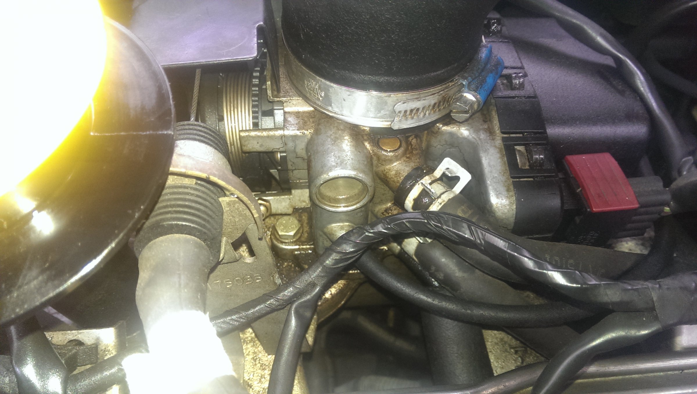

dem kurbelgehäuse entlüftungsschauch bin ich bis unter die Drosselklappe gefolgt und hab gemerkt das meine ganze hand voller öl ist, scheint wohl die hintere ansaugbrücke voller öl zu sein, warscheinlich der grund für den geruch im Innenraum!

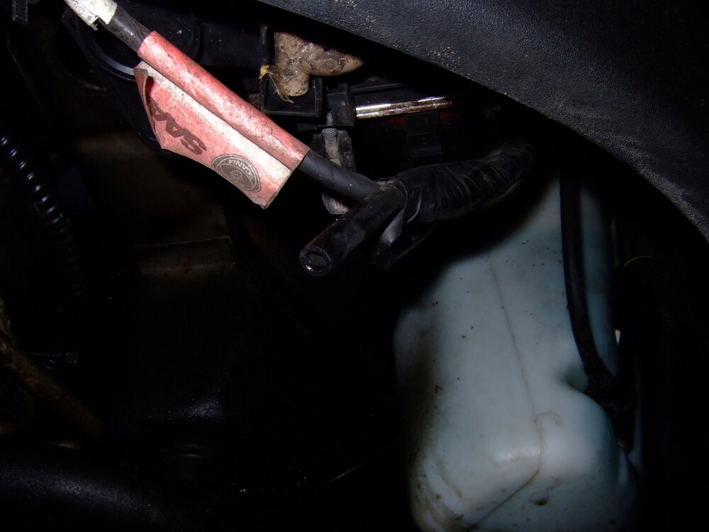

Hier ölt es auch raus, oha?
wo meinen? Oben am Deckel vom Peilstab? Spricht für defektes Ventil in der KGE und damit Überdruck im KG.
,,,,da war Flemming schneller......:top:
dies hier ist gemeint:
http://www.saab-cars.de/threads/austausch-ventil-kge-zur-drosselklappe.55315/
ist bei deinem Wagen vermutlich noch in weiß...bis gelblich angelaufen....in dem o.g. Betrag in Metall.
Bei deinem Baujahr allerdings liegen die Leitungen so:
http://www.saab-cars.de/threads/erstaunlicher-oelverlust.44872/#post-927180

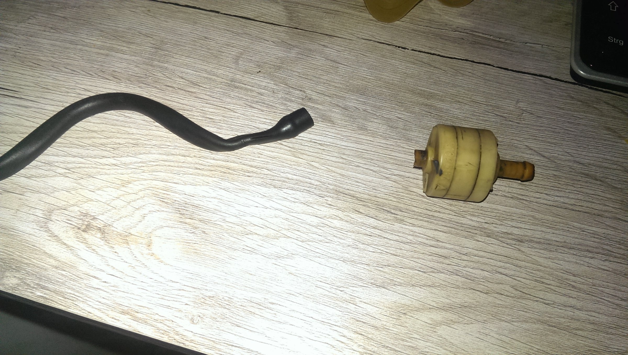

Moin ich denke mal das ich das Rückschlagventil gefunden habe :-) ich habe es angefast und ist gleich gebrochen an einer seite und es lässt von beiden seiten luft durch, insbesondere sind die beiden schläuche sehr purös und fallen schon auseinander beim anfassen, meine Frage kann ich dieses ventil nehmen? https://www.amazon.de/dp/B01DNUMHOA?th=1
und was für schläche bräuchte ich denne? welche größe muss das ventil haben und die schläuche
lg
4mm Silikon Unterdruckschlauch. Mit Betonung auf dem "Unter-". Damit dann einmal die ganzen dünnen Schläuche ersetzen.
danke und das ventil als 6 mm nehmen?
Ach so, die Leitungen sind dicker, wolltest du nicht die KGE hochrüsten? Hab jetzt nicht nochmal alles gelesen.
