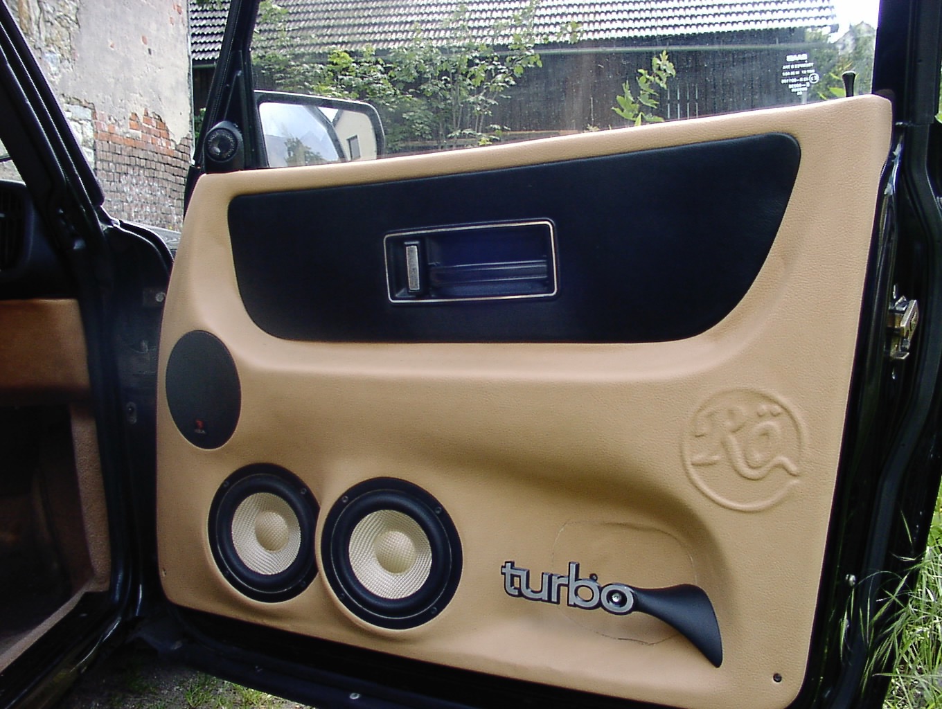

Mit entsprechender Pflege dürfte das sehr lange halten. Ich glaube, das Leder muss relativ dünn sein um es so gut formen zu können. Und entsprechend wichtig ist die gute Vorbereitung. Man könnte es auch für die Türeinlagen verwenden.
Bist Du damit in Dinslaken?
Das mit dem Leder ist eine gute Idee, habe ich auch schon des öfteren gemacht, das richtige Leder, der richtige Kleber und die richtige Vorverhandlung...dann ist Der wirklich ein gutmütiger Stoff. Allerdings gibt es leider genau an den Innenbögen das Problem von Ablösungen. Ich habe das vor genau mal 12 Jahren an der Rat gemacht und mittlerweile ist es genau an diesen Stellen abgelöst.
Daher werden viele Sattler diese Arbeit mit Nähten verarbeiten, um Spannung aus dem Leder zu bekommen.

so hier das Bild...wie man sieht mußte ich die tiefe Kuhle schon mit einem neuem Lederstück überarbeiten...Anfängerpech...war mein erster Versuch...
Deshalb habe ich für den Himmelbezug Fleece gewählt, der ist dehnbar und steht in den Mulden nicht so unter Spannung.
Naja nach 12 Jahren kann man das auch nochmal machen... für den Himmel hab ich mir helles alcantara besorgt... das sollte gut machbar sein...

Ach weißt du, wenn man es nicht probiert, kann man es nicht mit Sicherheit sagen. Ich probiere vieles, nur um die eigene Neugier zu befriedigen. In Auftrag geben kann jeder. Ich genieße eben diese Erfolgserlebnisse sehr, für mich Hobby. Da tickt eben jeder anders. Auch diese Sache mit dem Leder würde ich auch selbst gern mal versuchen. Es gibt hierzu sehr aufschlussreiche Videos in der Tube, würde mich reizen.
Verspachteln ist doch verlorene Zeit.
Spätestens ein paar Monate später sind die Risse größer geworden oder es haben sich neue gebildet. Du kannst damit doch nicht den einmal angefangenen Prozess aufhalten.
