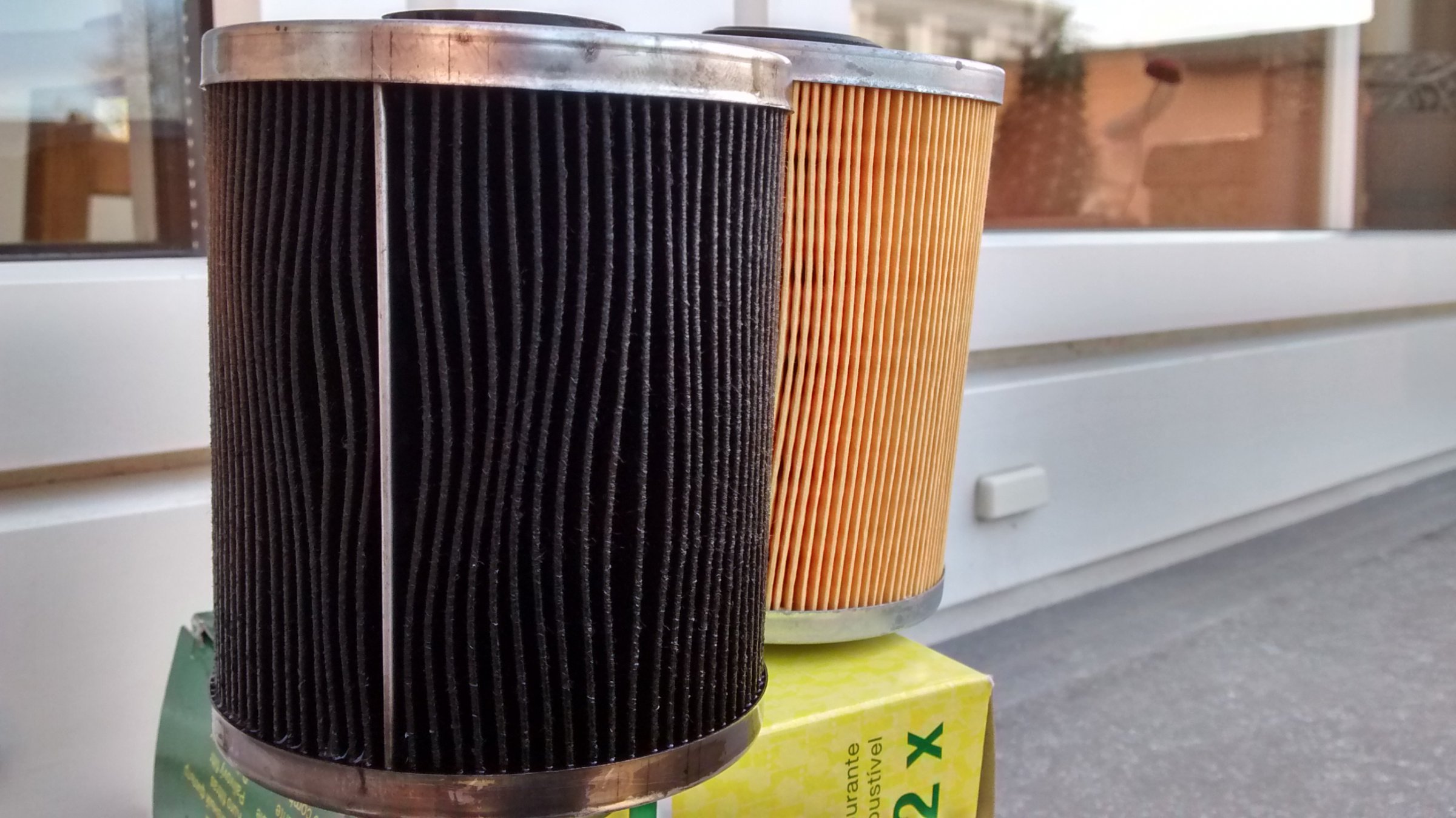

ich weiß das Thema gibt es hier schon hundert mal. Mein 2.2er Diesel startet manchmal schlecht und nach der Recherche bin ich auf die Reparatur Anleitung für die Traversen Dichtungen gestoßen. Dort steht das ein Symptom ein schwarzer Kraftstoff filter ist. Habe meinen also getauscht und möchte von euch wissen, ob er bei euch auch so aussah und ob der Dichtungstausch dann das Startproblem behoben hat???
Hier ein Foto.
Der Filter war ca. 5 Jahre verbaut.

Schwarzer Filter könnte bedeuten, dass Motoröl im Kraftstoff ist was auf defekte Traversen hinweist

Da mein Filter schon so alt ist könnte er außer vom Motoröl auch vom Dreck schwarz sein...hier gibt es irgendwo eine Anleitung um die Traversen Dichtungen zu testen, glaube mit Vakuumpumpe an den Leckölleitungen. Meint ihr ich soll das vorsichtshalber machen?

- der Dieselfilter ist nach zwei Wochen stellenweise fast schon wieder pechschwarz - spricht für undichte Traversendichtringe
