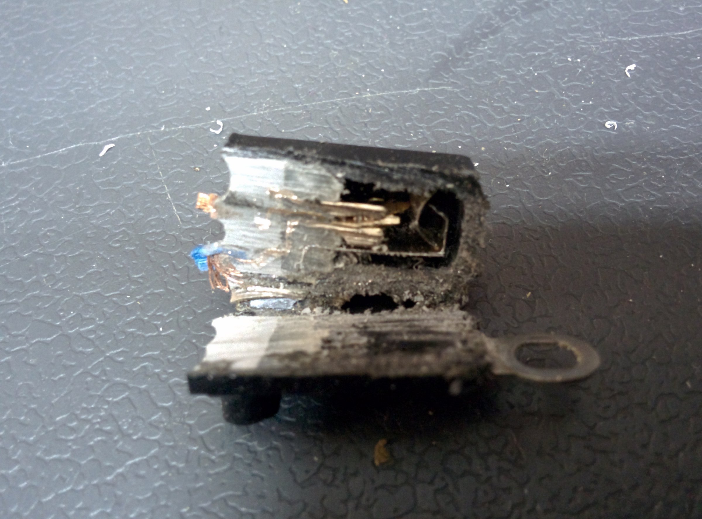

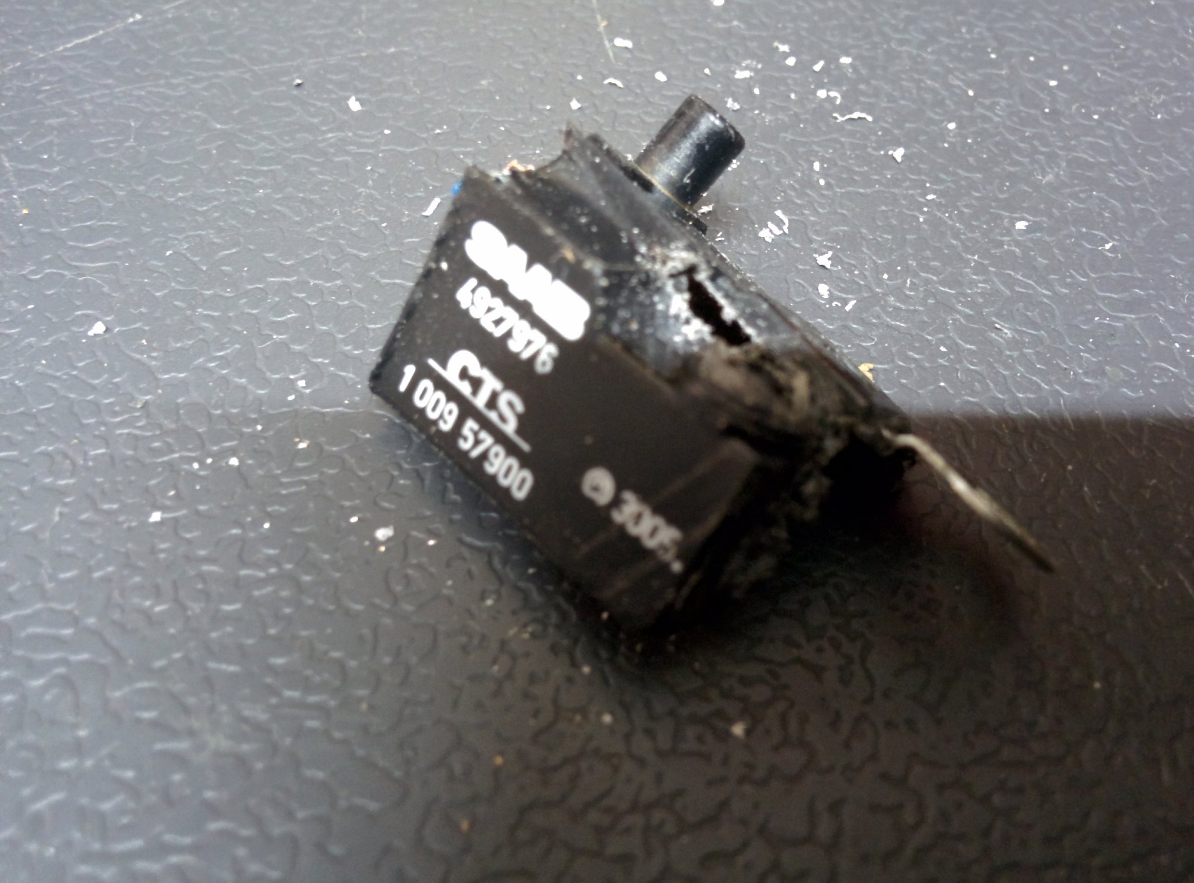

Der Check der Mikroschalter führte mich auf einen abgebrochenen Schaltbügel des Mikroschalters "Mittenlage 5. Spriegel". Sitzt links außen oben an der Mechanik. Am besten zu sehen, wenn bei offenem Dach die Verdeckhaube geöffnet ist. Teilenr. ist die 4927976. Kostet laut meiner Recherche derzeit gute 100-120 Euronen.
Problem war wohl dass die Reibkräfte zwischen Bügel und dem Spriegelarm zu groß waren und irgendwann das Schaltärmchen aufgegeben hat. Ich empfehle dies auch bei Euch mal zu prüfen und ggf. die Lauffläche am Ende des Spriegel leicht zu fetten, dann dürfte der ewig halten.
Jetzt meine Frage. Ich habe heute den Schalter erneuert (werde sobald etwas mehr Zeit genauer mit Fotos berichten) leider bleibt die Verdeckstörung mit der Laufunterbrechung weiter bestehen, obwohl der Schalter jetzt wieder schaltet.

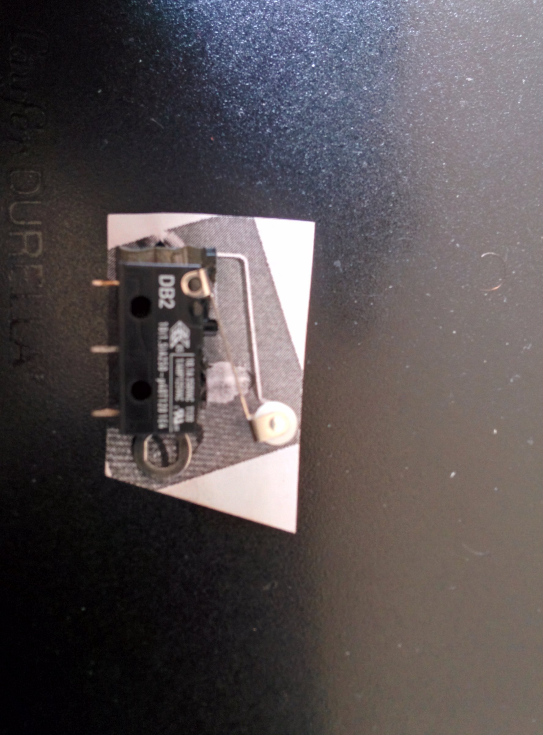

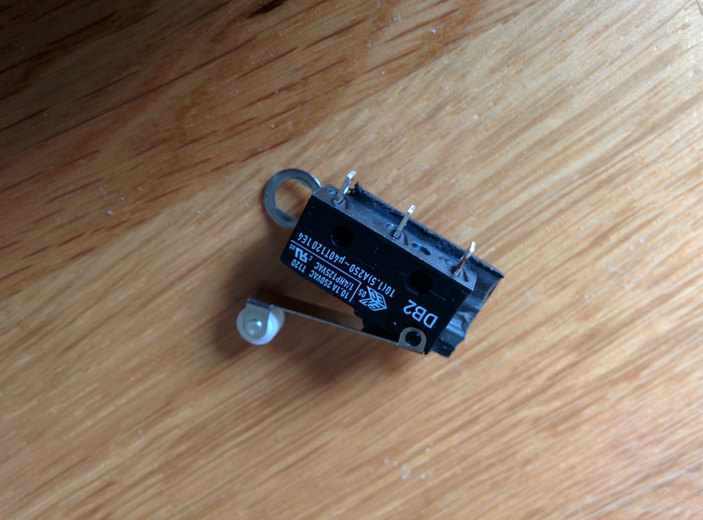

Mangels Alternativen hatte ich die Rückseite von dem Orginalschalter abgesägt und dort einen Conrad https://www.conrad.de/de/mikroschalter-250-vac-10-a-1-x-ein-ein-cherry-switches-dc2c-a1rc-ip67-tastend-1-st-703978.html
mit UHU Endfest 300 aufgeklebt. Interessant an dem Teil ist der Rollen-Tastbügel.

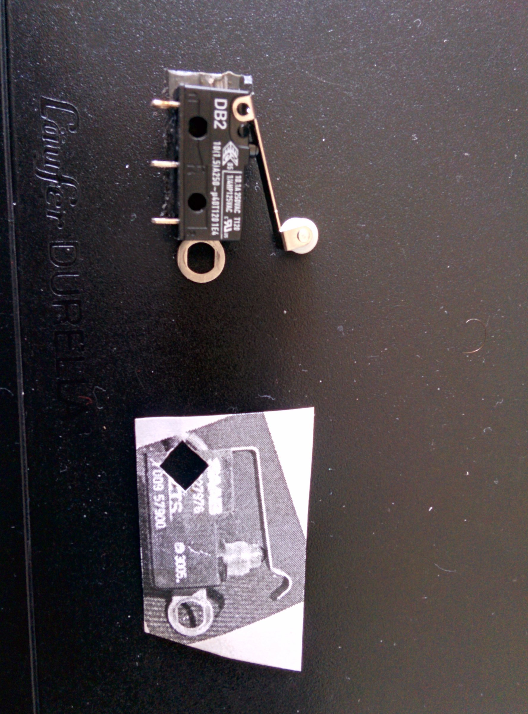

@ Flemming: habe ihn als Schließer angeschlossen, Klebung hatte ich mit einem 1:1 Foto des Orginals so justiert, dass der höchste Punkt der Rolle mit dem höchsten Punkt des Bügel identisch war (relativ zu Öse und dem "Passstift" auf der Rückseite

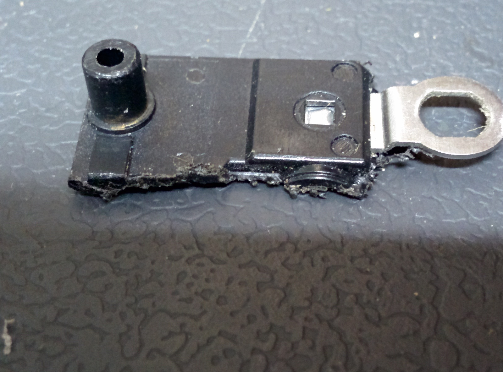

IMG_20170401_114126.thumb.jpg.d4ad79f336407cbfc953379aeadf4277.jpg IMG_20170401_114027.thumb.jpg.949cd0130266ba0cf3e2fe1ae4bfcc2a.jpg IMG_20170401_113948.thumb.jpg.42fc88c27769f495b952ad144c313afb.jpg IMG_20170331_121028.thumb.jpg.c825b0bbccb2a7a47a271e397a5615ee.jpg IMG_20170331_120454.thumb.jpg.1a9aa64492606a141d6f3eb248e21be3.jpg IMG_20170331_120431.thumb.jpg.8745f3733560172e291fe3b92436bb2c.jpg
hier mal ein paar Bilder von meinem Kunstwerk und dem Weg dahin.

Verdeck läuft wieder :smile:. Ich war wohl nur beim Einbau des geklebten Schalters etwas zu ungeduldig. Hab den Schalter nochmal neu in UHU endfest 300 gelegt und diesemal im Backofen ausgehärtet. Jetzt sitzt er bombenfest. Dann den Schalter diesemal mit Prüfkabel verbaut. Und siehe da: der Schalter schaltet und das Verdeck fährt wieder ohne Fehlermeldung. Und der Tasthebel mit Rolle hat auch sein Charm.
