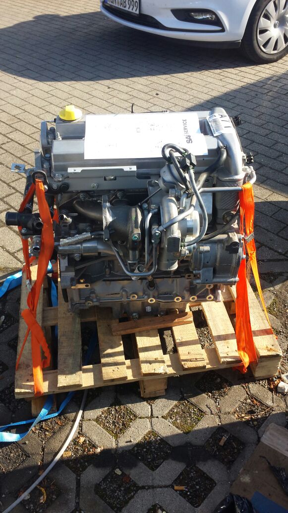

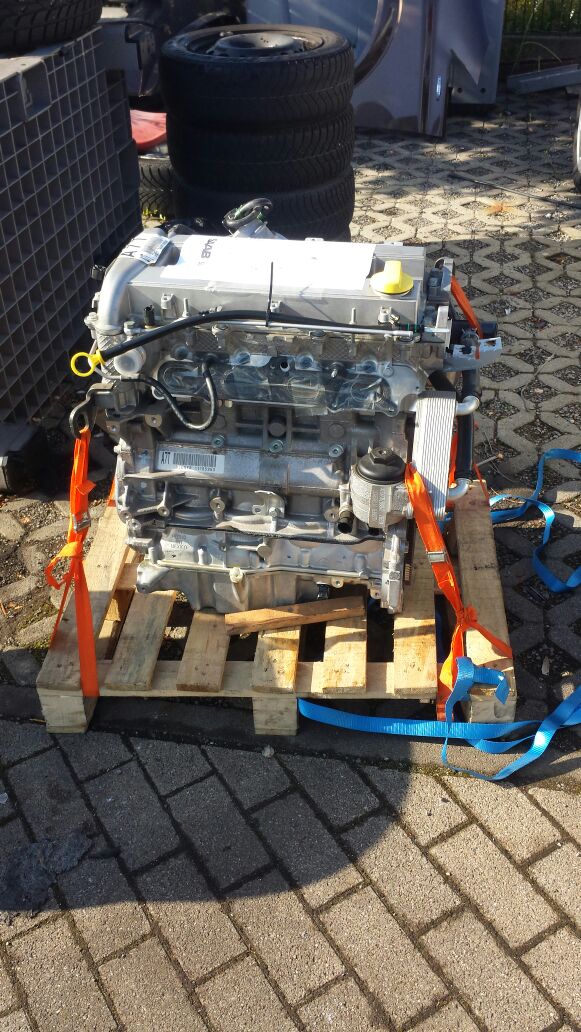

Soo, der Motor ist nun bei mir bzw in der Werkstatt angekommen.
Dabei ist: Motor, abgaskrümmer, Turbo... Ohne Aggregate und ohne Zündspulen.
Aber Bilder sagen mehr als 1000 Worte
Dann gutes Gelingen beim Umbau/ Einbau……:smile:……
Danke, Dienstag wirds ernst.
Top!
Das ist schon sehr ok bei dem Umfang.
