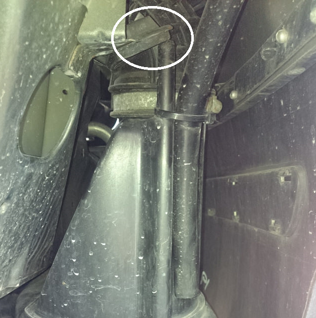

Da ich seit Kauf des Wagens vorne rechts ein klappern bei Unebenheiten habe wollte ich diesem heute auf den Grund gehen.
Der Luftfilterkasten schien nach der Recherche hier im Forum und im www die plausibelste Ursache zu sein ( auch vom Geräusch her).
Also Radkasten abgebaut und ich konnte ein Blick auf den Luftfilterkasten werfen. Und tatsächlich, dieser schien relativ locker zu sein und die Halterungen schienen sich gelöst zu haben.
Also die obere Halterung wieder montiert (siehe Foto) und unten mit Kabelbinder fixiert, bis zum Eintreffen der neuen Halterungen.
33760448982_cb9f24aed1_b.jpgIMG_20170408_170220
Dadurch wurde das ganze Geräusch nur noch noch deutlicher. Das lässt die Vermutung zu,dass der Luftfilter im Gehäuse hin und her schlägt. Ist das plausibel? (Jetzt ist zu spät um es zu überprüfen).
Nächste Frage: der Luftschlauch welcher an dem Luftfiltergehäuse per Kabelbinder montiert ist, läuft ins "nichts". Soll das so?

Umso länger ich dein Bild betrachte... ist da nicht nur der Halter verbogen und du hast mit dem Kabelbinder nur eine Lärmquelle geschaffen? Ich denke, der Plastik vom Luftfilter müsste nur nach geradebiegen des Halters wieder da rein, siehe Bild weißer Kreis:
Ich hatte Matthias so verstanden, dass er genau das schon gemacht hat - das Foto also den Zustand vorher zeigt...?
Ganz genau, dieses obige Bild bot sich mir als ich die Verkleidung runter hatte.
Ich habe den "Schaft" wieder in die Öse gesteckt und diese etwas runter gebogen.
Dadurch wurde das Klappern "direkter und lauter hörbar". Das bestätigt ja nur die Annahme, dass der Luftfilter lose im Gehäuse sitzt.

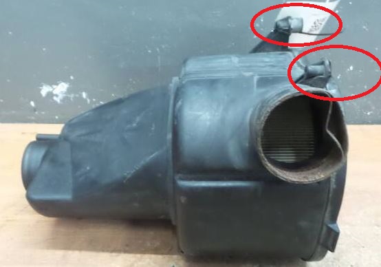

Hast du eigentlich schon mal geprüft, ob das Luftfiltergehäuse ansich,fest ist?
Das sitzt ja auf 2 oder 3 Gummifüßen, welche sich gerne vom Gehäuse ablösen.
Sind glaube ich, nur geklebt.
Beim Bild unten ist der Gummifuß im Vordergrund schon abgerissen.
Ja, aber nur zwei Werkstoffe, Metall und Gummi, kein Kleber. Müssten vulkanisiert sein: https://www.hunold-knoop.de/kunststoffteile/gummi-metall-verbindungen
