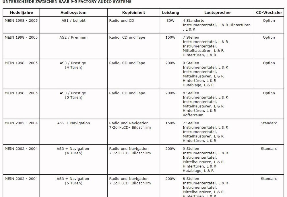

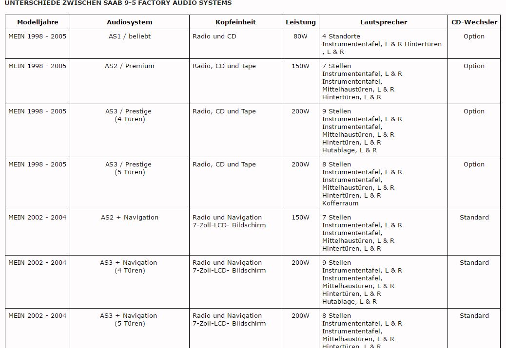

Hier mal die Aufschlüsselung der Headunits je nach Baujahr und Türen:

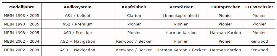

und hier, was die Headunits für eine Leistung haben, bzw welche Lautsprecher angeschlossen sind:
Heißt für mich soweit: AS2 und AS3 Radio sind gleich.....aber der Verstärker bei AS2 hat weniger Leistung, weniger Anschlüsse und keinen SUB
