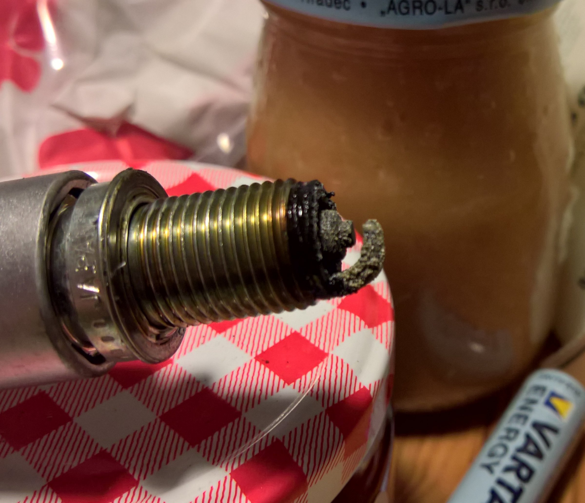

* Mir ist vom ersten Kerzenwechsel an aufgefallen, dass die Kerze auf Zylinder 1 weiße Ankrustungen hatte. Alle anderen normal, gut. Ich hab da das halb ignoriert, halb habe ich auf eine verstopfte Einspritzdüse getippt (im Nachhinein: dumm).
Bei was um 180 tkm hats genallt, wie beschrieben.
Wie die Kerze "danach" ausgesehen hat, seht ihr im Bild im Anhang mit der "gekürzten Elektrode".
Da hatte der Motor auch kurz vorher bereits minimal weniger Leistung, hätte man merken, hätte man drauf Rücksicht nehmen können ...

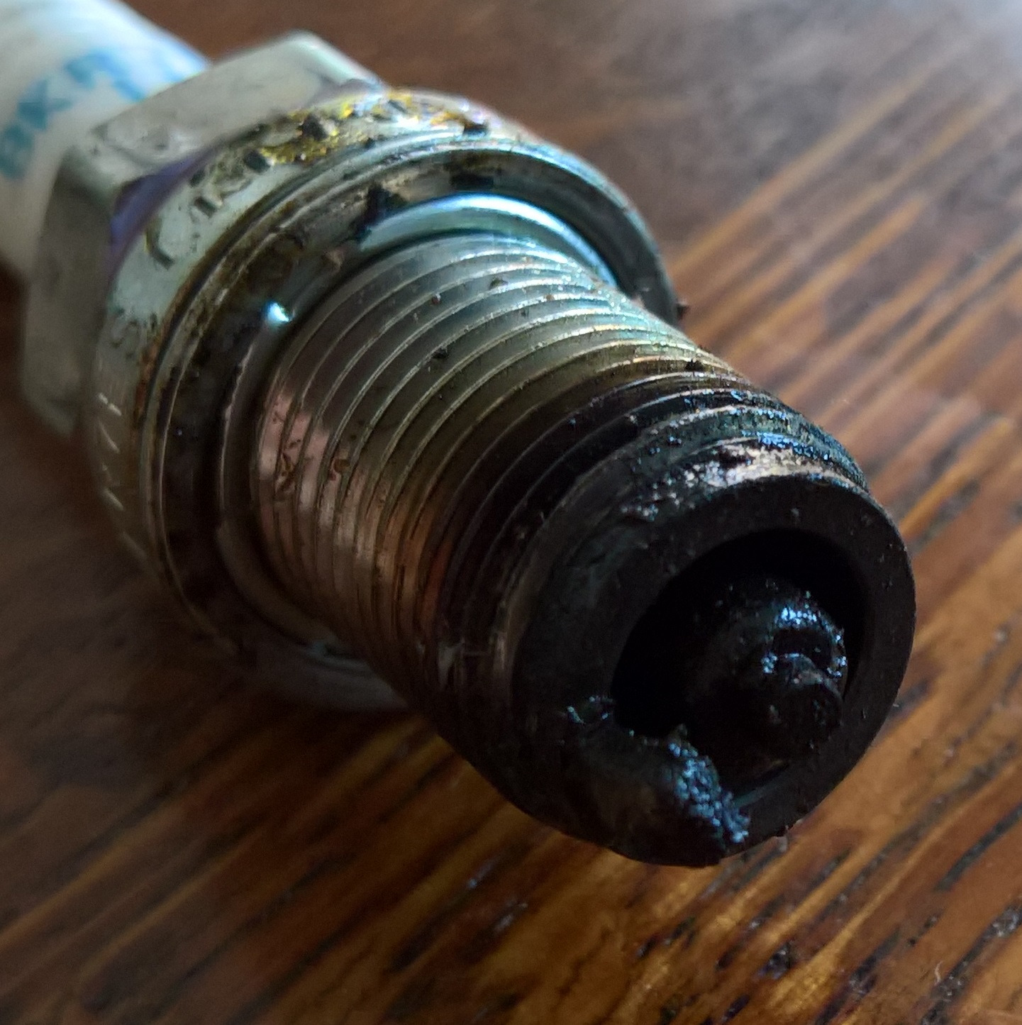

Seit Neuaufbau:
* Kerze auf Zylinder 1 sieht noch immer kacke aus! Siehe Anhang, 2. Bild.
* Nach Neuaufbau mit dem nicht 100 % passenden Kolben, verbrennt der Z<linder dazu noch ein wenig Öl. Daher nun Kruste (wie vorher, nur doller) + Öl ...

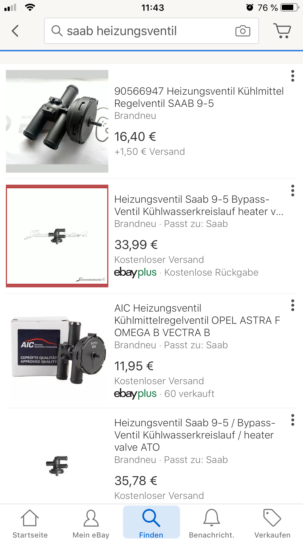

Nachdem ich von einem Tag auf den anderen nicht mehr "minimal" Kühlwasser, sondern RICHTIG Kühlwasserverbrauch hatte, war die Ursache einfach zu finden: So ein unterdruckgesteuertes Kühlwasserventil hinter dem Motor. Seit dem: Dicht!! :-)
Kosten: 8 Euro... Neu, mit Versand... irre.
Frage: Welches Ventil war das und wo hast du es gekauft?
Ebay oder wo es sonst Autoteile gibt
Ach so, alles klar, das "normale" Heizungsbypassventil.
