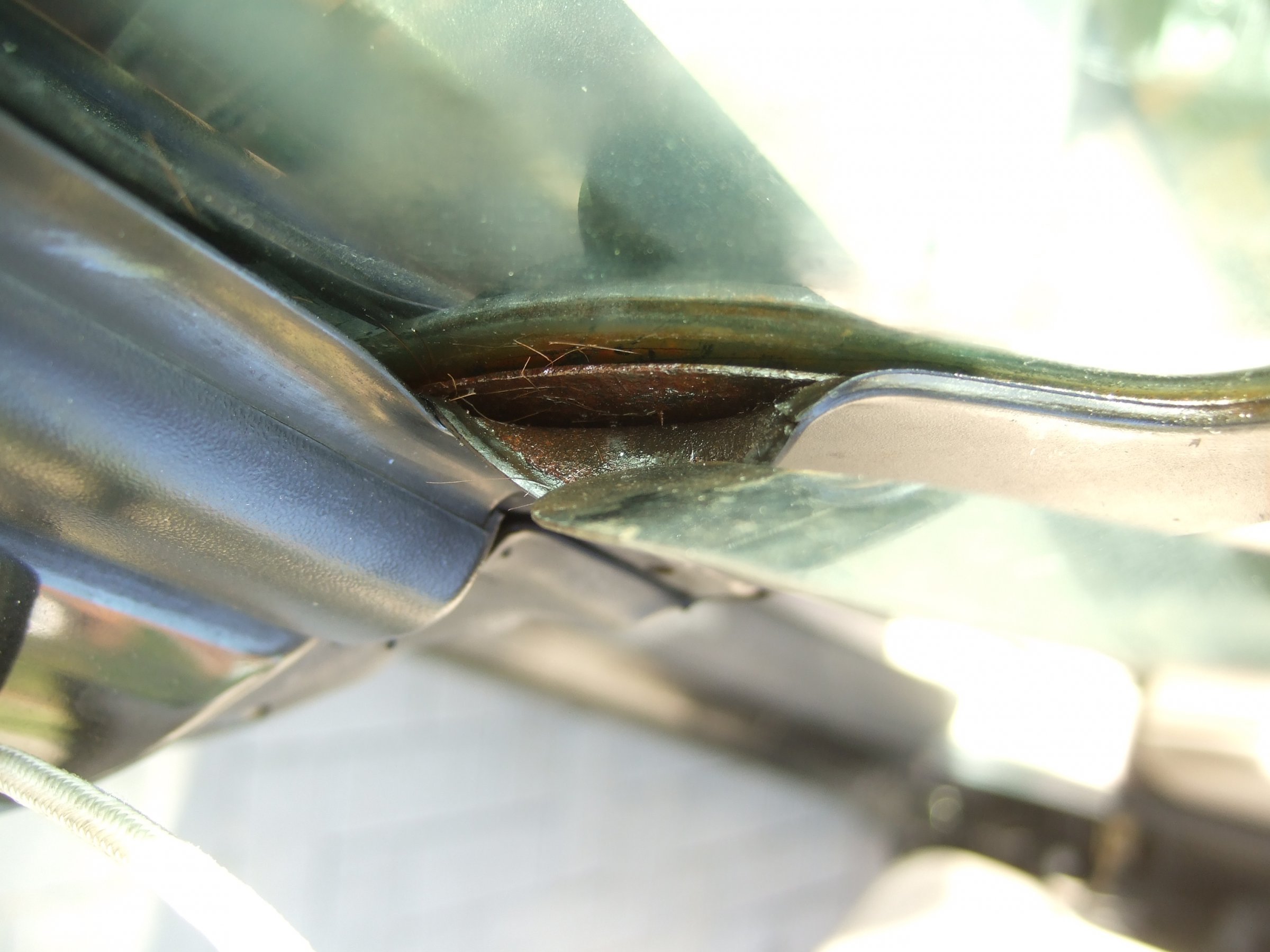

Soweit Rost vorhanden, den Gummi lösen, Rost abschleifen, Rostumwandler drauf (ich hatte BOB genommen) + Grundierung, dann den Gummi mit Sika verklebt, hält seit über 4 Jahren bis heute ohne neues Aufblühen.

Der Gummi ist mit der Metallschiene und diese mit der Scheibe in einem Stück verklebt.
Meine habe ich damals im eingebauten Zustand geklebt, das ging ganz gut, nur für das Anpressen, damit es glatt und blasenfrei wird, muss man ein bißchen erfinderisch sein.
Ja, bei mir sieht es ähnlich aus. Es reicht also aus den Gummi nur von außen zu lösen, den Rost abzuschleifen und zu konservieren und danach wieder zu verkleben(Sikaflex 221?). Den Gummi komplett (innen und außen) von der Scheibe zu lösen oder die Scheibe auszubauen ist also nicht unbedingt nötig, korrekt?

Mein Plan geht in die Richtung, Dichtung abtrennen, Metall darin mit Owatrol injizieren und wieder verkleben, diese Richtung.
Das Zeugs darin ist unbehandelt, und ja, da kommt Wasser ran, Taupunkt!
Ach so, am Rande, die Pest fängt innen an ;-), das untere "Dreieck" auf der Fahrgastseite, erst danach wandert es nach außen oben........
Habe da so 2 3 Scheiben liegen, da ist es gut zu erkennen
Wenn die Teile neu sind, würde ich die in jedem Fall so lassen wie sie sind. 15 Jahre halten die in jedem Fall, und dann kann man sich immer noch Gedanken machen. Die Gefahr, den Gummi zu beschädigen, wäre mir gerade bei Neuteilen iin Relation zum zu erwartenden Nutzen viel zu hoch!
Wenn ich die Konstruktion richtig verstanden habe, dann ist der Stahl eine Federstahlleiste, die die nach vorne stehende Dichtung versteift und für ausreichend Anpressdruck an die Scheibe der vorderen Türen sorgt. Wenn man das ganze öffnet und den Stahl mit etwas, das nicht vollständig aushärtet, behandelt, dann verliert das ganze an Stabilität und arbeitet mehr. Von daher würde ich eine heile/neue Scheibe auch so lassen. Sobald sich aber erste Ablösungen oder Rostbeulen wenn es von innen anfängt (kenne beides) macht es Sinn da nachzukleben oder zu öffnen um die Ausbreitung einzudämmen.
Aber ich bin jetzt einfach mal davon ausgegangen, dass deine neuen noch in einwandfreiem Zustand sind.
Was die Aufarbeitung von rostig aufgeplatzten angeht, dass ist dann eine andere Sache.

Ist alles sehr verwirrend. Bis zu einen bestimmten Baujahr waren die Unterkonstruktionen aus Blech der immer auf gerostet ist. Aber dann wurden die Seitescheinen mit Edelstahl geliefert. Deshalb behandel wozu. Die richtige Scheibe kaufen. Einbauen und gut.
Woher diese Kenntnis, und welches Baujahr?
1996 jedenfalls noch kein Nirosta.
