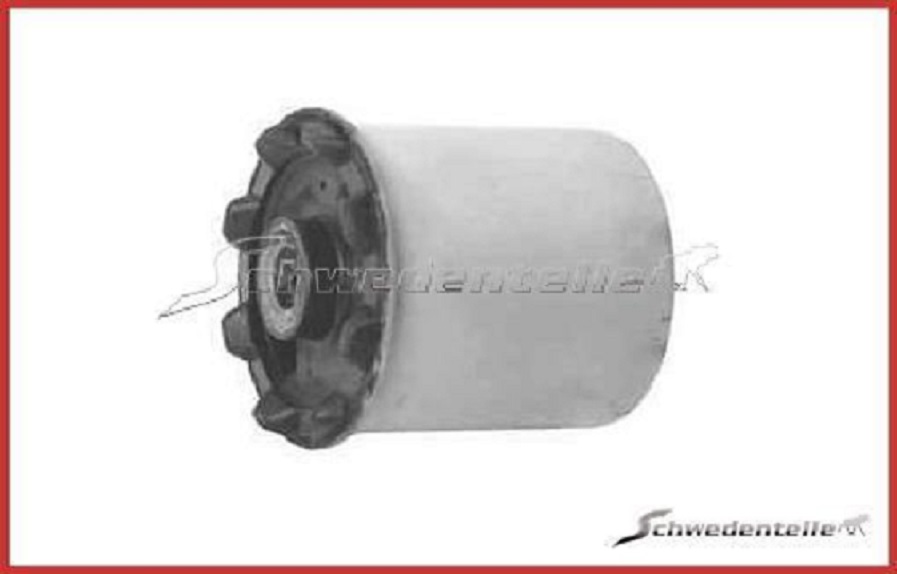

Kann mir jemand erklären, wie diese HA Buchsen arbeiten? Dreht sich der äußere Plastikschutz in dem Metallring der Achse? Dreht sich das ganze Teil um die mittige Befestigungsschraube? Dehnt es sich bei Achs-/Drehbewegungen in den Aussparungen des zentralen Gummis?
Mich interessiert besonders, ob bei der Montage dieser Buchsen etwas gefettet/geschmiert werden muß?

Nein, die sollte fest sitzen, die arbeitet auf Torsion des Gummielementes. Achim hatte hier mal ein schönes Bild eingestellt in dem gezeigt ist, in welchem Winkel die neue Buchse eingepresst werden soll. Und Schraube dann bei leerem Wagen auf dem Boden anziehen. So steht die Buchse dann in der Mitte zu voll einfedern und ausfedern (z.B. beim anheben). Da gab es von Saab noch eine genauere Angabe zu.

Ja. Wobei da der leichte Verdrehwinkel doch nicht drin ist. Also vor dem Ausbau mal drauf acht geben wie die originalen eingepresst waren. Beim 9-5 ist die Angabe da eindeutiger. Da sollen die (von Achim eingezeichneten) parallelen Linien auf die Nabenmitte weisen.
merci Flemming! Die PU Buchsen für diese Stelle haben keine Aussparungen. Arbeiten die auch auf Torsionsbasis, sprich das PU - Material verdreht sich bei Belastung in sich selber?
Tja, gute Frage. Ich fahre kein PU am Auto. Aber alle PU-Buchsen, die ich kenne, haben keine feste Verbindung zur inneren und äußeren Hülse sondern sitzen nur auf Presspassung da drin. Ich würde also auch am Auto erwarten, dass die sich ab einem gewissen Drehmoment drehen, in diesem Fall gegenüber der inneren Hülse, da die weniger Moment übertragen kann. Bis dahin bei kleinen Bewegungen werden die auch auf Torsion arbeiten, bis sie Spiel haben. Denn: Bei größeren und häufigen Drehbewegungen arbeiten die dann wohl irgendwann aus. Aber an der Stelle sollen die ja vor allem Längs- und Querkräfte aufnehmen.

Ja, das kann durchaus sein. Ich habe ja wohlweislich geschrieben "Bei größeren und häufigen Drehbewegungen". Ich kenne die Dinger nur aus anderen Anwendungen. Sobald da Relativbewegungen auftraten fing das mahlen an. Solange es nur um Bewegungen im PU geht alles gut.
Ich würde mir da keinen größeren Kopf drum machen und die Teile einbauen. Sowas hier? : http://www.ebay.de/itm/Powerflex-Road-fuer-Saab-900-1994-1998-Hinterachse-Befestigung-/141168028218 Ich behaupte die Hülse innen nimmt kein nennenswertes Drehmoment gegenüber dem PU auf. Die ist vor allem als Stütze für die Kraft der Schraube da und als glatte Oberfläche zum PU. Also rein und los.
Daß neben der Längs- und Seitenführung dieses Gummielement auch die Drehbewegung beim Ein- und Ausfedern verkraften muß, war mir so noch gar nicht klar. Dieser Gummi wird ja enorm rangenommen.
