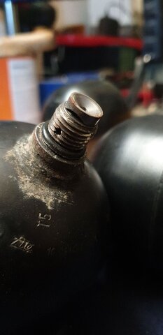

Ich habe gerade heute meine ABS-Bombe ausgetauscht. Die neue ist von Wabco, wie Klaus es empfophlen hat.
Einbau war problemlos. Produktionsdatum war 02.09.2025!!! Nagelneu.
Die Leuchte geht jetzt fantastisch schnell im Stand aus... aber... ich habe offensichtlich zwei Probleme gehabt. Jetzt kommt die Leuchte während der Fahrt wieder.
Mein ABS-Sensor vorn rechts ist offensichtlich hin...
Es geht also weiter... gibt es vielleicht Tipps wo man gute ABS-Sensoren kaufen kann...???
Danke und Gruß
Richard

Hallo, ein update vom 9000er BJ 90 TCS 2.3 turbo.
Habe auch die von WABCO eingebaut. Wenn der Batteriekasten raus ist, kommt man mit einer schmalen Hand einigermaßen ran. Neuer Druckspeicher ist drin. Beim fahren geht keine Lampe mehr an!
VG und Danke!

Meine Bombe war auch aus 10/2025. Musste auch etwas länger auf die Lieferung warten. Nun... Sensoren habe ich durchgemessen. Der Sensor vorn rechts war der Übeltäter.
Habe einen von ATE gekauft. 99€ aber sehr wertig. Ich war sehr zufrieden. Die Plastik-Hülse aus den Kleinanzeigen für 2 €. 3 Tage mit WD40 den alten Sensor geflutet.
Bremse funktioniert, Wagen fährt, wie er soll. Keine Kontrollleuchten, die mich nerven... Super.
