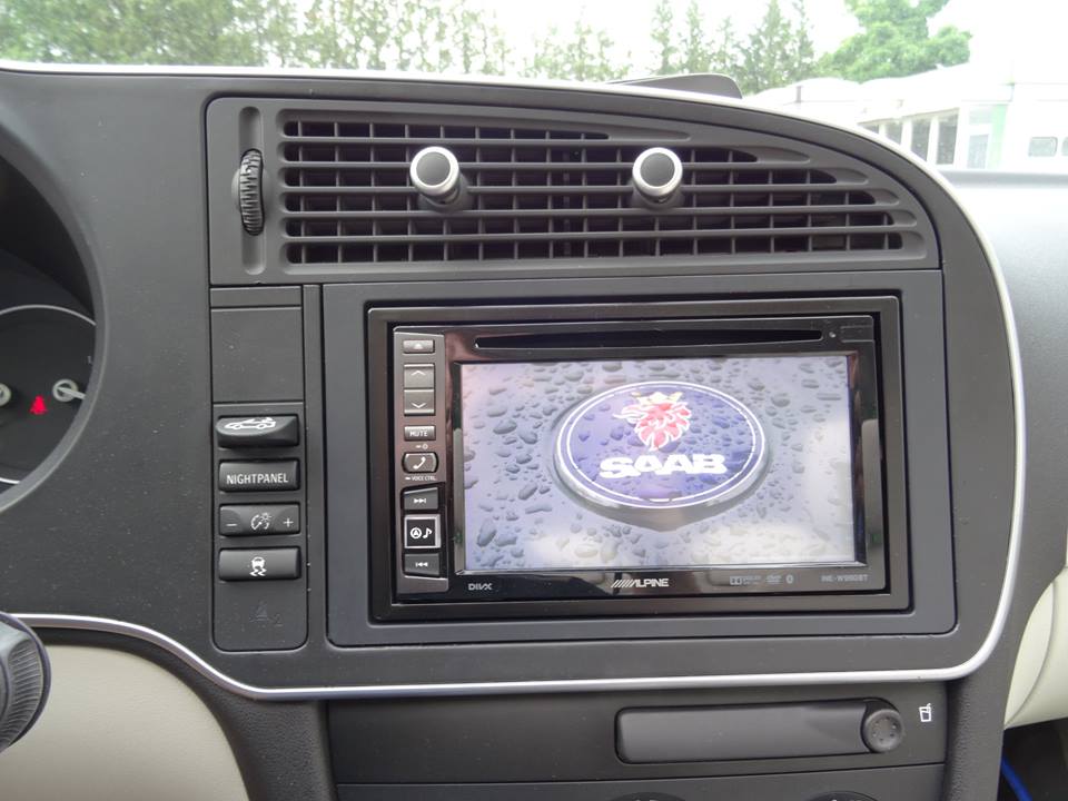

Es waren ja Fotos gewünscht, aber es geht noch nicht so voran. Hier mal ein von dem Alpine-System.
Der Holzschalthebel ist immer noch nicht gekommen, die Blende (Schaltkulisse) ist schon eingebaut, ich habe aber noch kein Foto gemacht. Evtl. suche ich dann noch die Blende für das Handschuhfach in Wurzelholz; keine Ahnung, ob es das überhaupt je gab für Bj. 2007?
Die Alpine Anlage, X-Series von Audiosystem Endstufe und Speaker sind eingebaut, alles abgedämmt. Die Lenkradtasten funktionieren einwandfrei, Navi auch, Bluetooth (Blackberry Passport) ebenfalls. Freisprechqualität sogar beim Offenfahren (Fenster unten) völlig ok bis Tempo 80. Bin also voll zufrieden von der Investition - der Klang der neuen Anlage ist fantastisch. Ja - Super-Sound; allerdings bringen die beiden Subwoofer hinter dem Rücksitz nicht genug Power bei den Bässen, da fehlt klar was, und das war wie erwartet. Anfang Oktober wird also noch ein großer Subwoofer in einem eigens gebauten passgenauen Gehäuse in die Reserveradmulde eingebaut, ebenfalls Audio Systems X-Series. Das Thema Sound müsste damit dann abgeschlossen sein.
Das Night Panel und die Elektrik im anklappbaren Seitenspiegel rechts funktionieren auch wieder. Technisch wäre also soweit alles wieder funktional.
