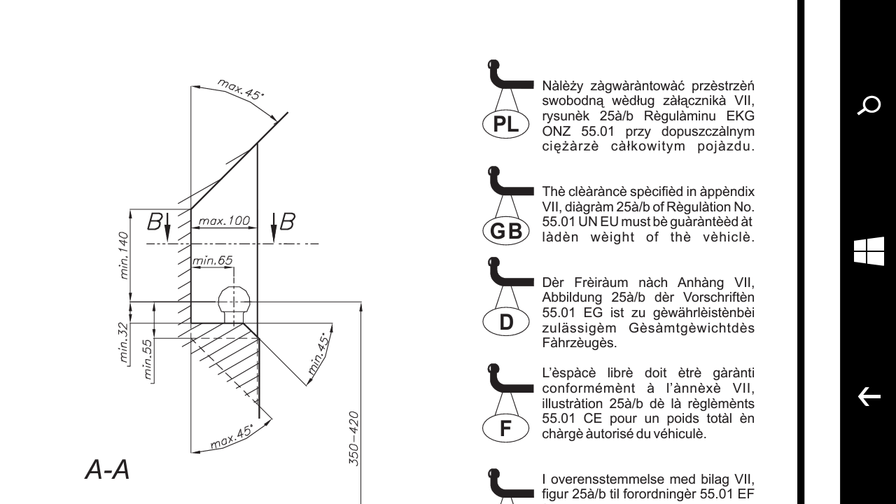

Gibt es von den Herstellern diesbezüglich keine Maßzeichnungen zu den Kupplungen?!
Hm, Winterhoff gibt im Katalog ein Maß von 55mm an (Seite 2) http://www.winterhoff.de/sites/default/files/downloads/WS3000-3500.pdf. Beim Ankoppeln wird es noch etwas mehr sein, da die Kupplung ja erstmal vorne um die Kugel rum muss.

habe mal in der Einbauanleitung von AutoHAK geschaut. Dort ist ein Mindestmaß von 65mm angegeben nach einer Richtlinie. Also gibt's für das Mindestmaß eine Vorschrift...
dieses Mindestmaß müsste dann ja unabhängig vom Hersteller der AHK gelten
... und vom Hersteller der Schlingerkupplungen ebenfalls eingehalten werden.
Insofern würde ich mir in der Beziehung diese Gedanken gar nicht machen - das muss einfach passen.

Ich hab die AKS3004 dran. Ich weiss, dass es von AL-KO in der Betriebsanleitung(PDF) ein oder zwei Detailzeichnungen dbzgl. gibt.

seite 6: www.autoteile-immler.de/downloads/frankana/alko-sicherheitskupplung-anleitung.pdf
Abstand 68mm zwischen Stossfaengerabdeckung und mitte Kugelkopf (also etwa 43 zwischen Kopf und Abdeckung)
Bei Neukauf wuerde ich die Winterhoff mit ihren 55mm Mindestmass vorziehen, denn bei mir kommt die Kupplung schon sehr sehr nahe an den Stossfaenger, ohne zumindest Beruehrung ist fast nicht moeglich. (Citroen C8). mW ist die Winterhoff auch um einiges guenstiger zu bekommen.
