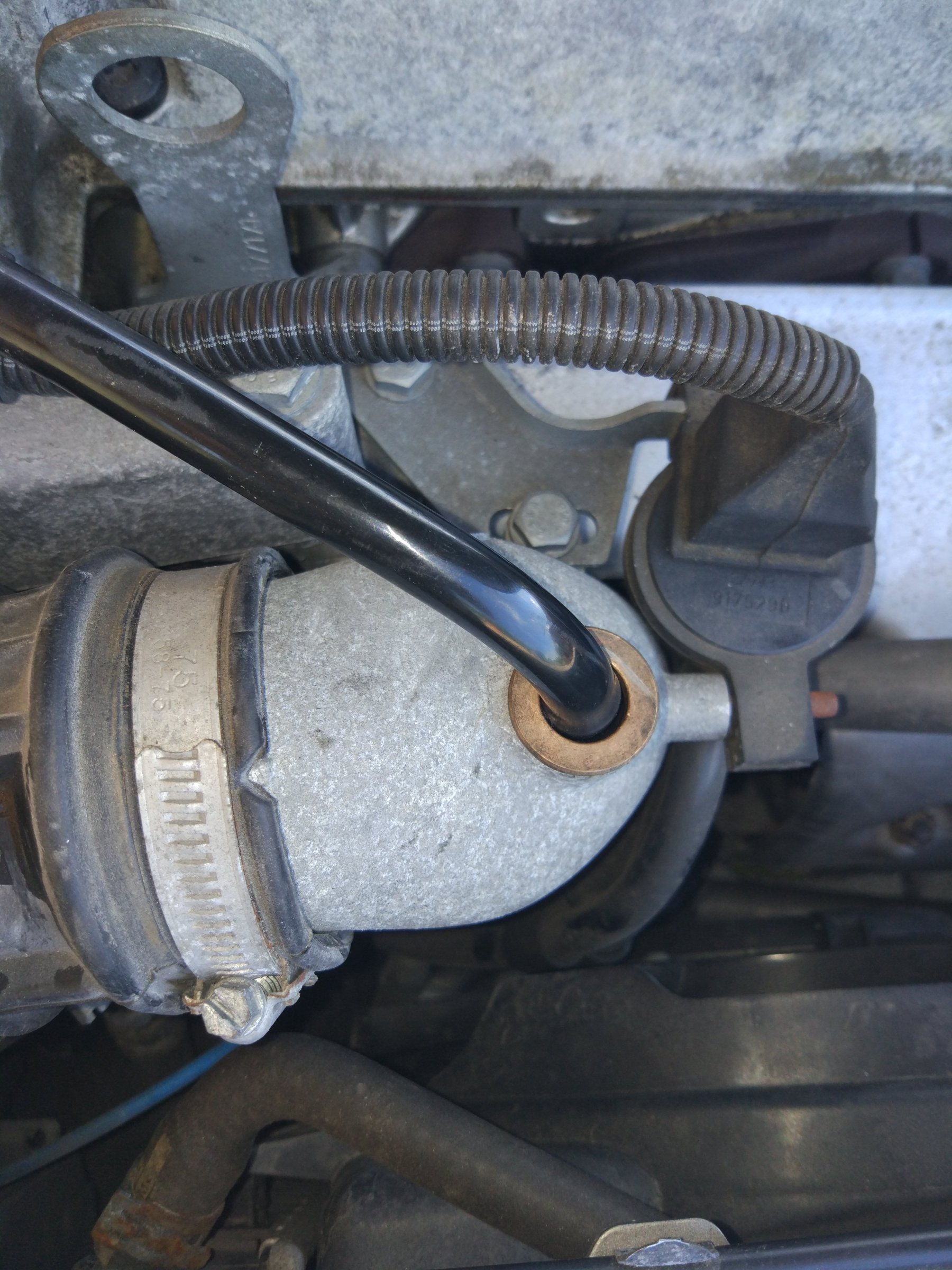

Der Abgangsschlauch nach Ventil Nr.3 ist ziemlich groß im Querschnitt. Sitzt der wirklich fest auf dem Flansch? Da kann m.M. der Anschluss nicht korrekt sein.... und Falschluft "drücken"
Das ist "dichtgebastelt" bei der nächsten Bestellung wird dann vielleicht erneuert durch ein passendes

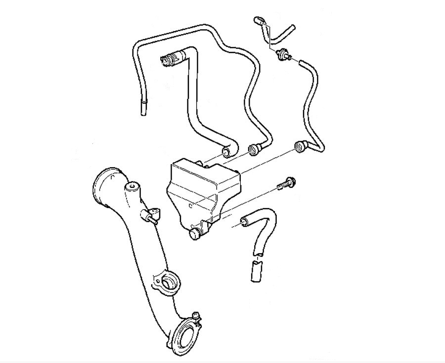

Die einzigen Schläuche die es da noch gibt, ... und der von der Ölfalle in die Ölwanne.
>2004? Da sitzt die Falle doch direkt am Block.
Richtig, nicht nur am Block, sondern sitzt mit direkter Verbindung im Block. (Ist mir beim 2. mal lesen auch wieder eingefallen das es den Schlauch von der Ölfalle in die Ölwanne ab 2004 nicht mehr gibt, habe das aber stehen lassen um mal zu sehen ob das auffällt :biggrin:)
Korrektur - ab MY2004 sitzt die Ölfalle direkt am Block - mit Verbindung zum dort vorhandenen Loch im Block - Richtig
- ABER - es gibt noch den gummihaften Schlauch zur Ölwanne !!

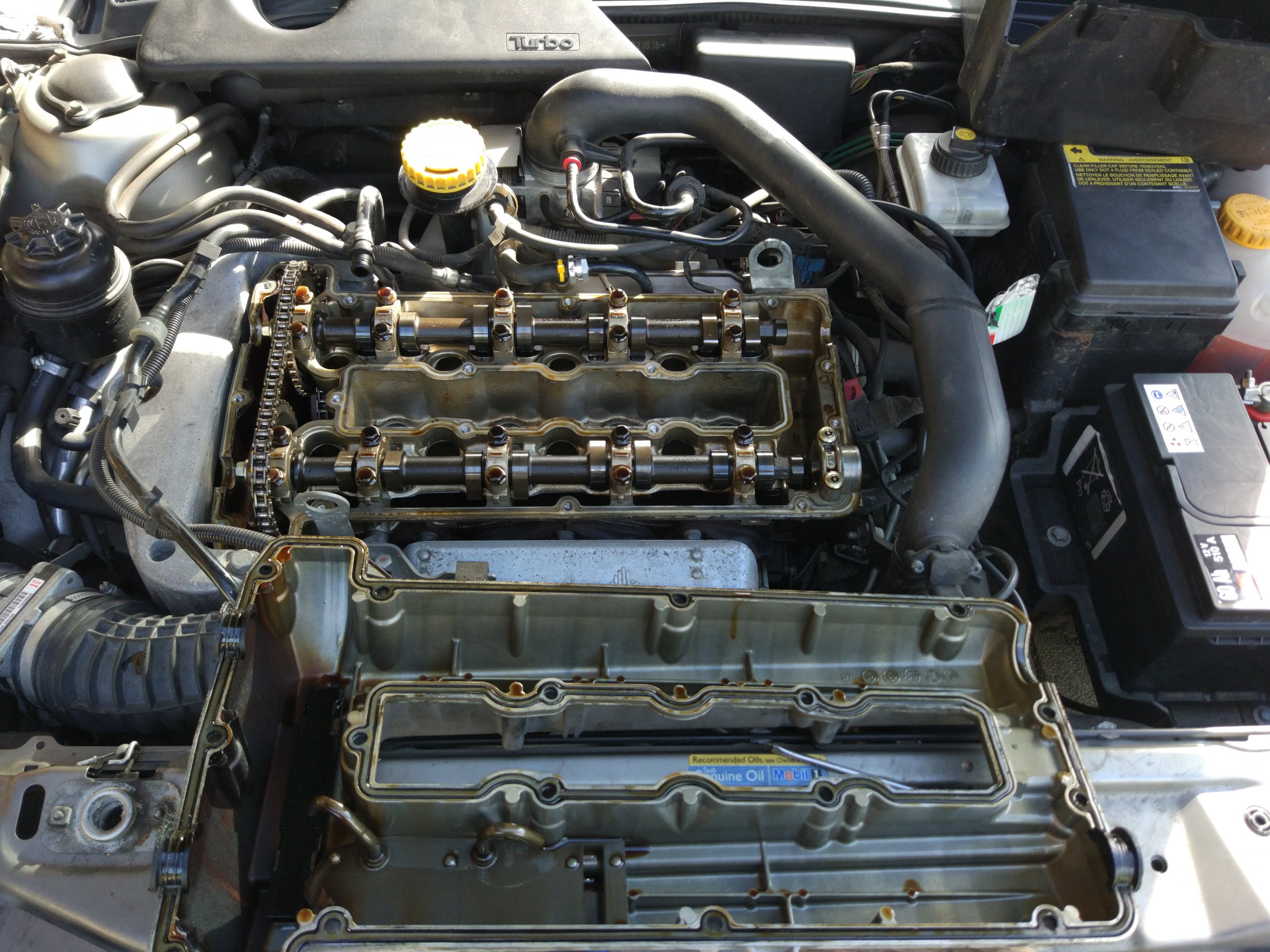

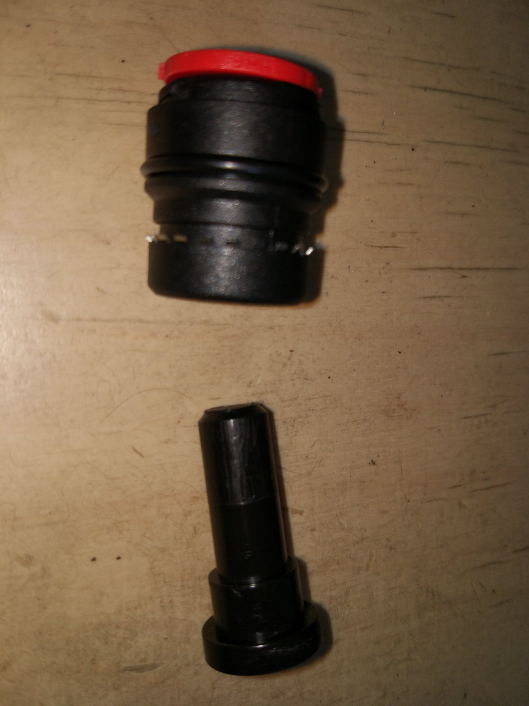

So, heute habe ich die Ventildeckeldichtung erneuert, dabei musste einige Rohre/Schläuche aus dem Weg, dabei haben sich zwei Anschlüsse verkrümelt, einmal der rote Stopfen an der Cobrapipe und der Anschluss hinten am Ventildeckel. Den Schlauch hinten gibt es bei Skandix (1051687, 55355330), gibt es die roten Nippel irgendwie einzeln? das "Rohr" scheint noch gut zu sein, evtl. auch was Standardmässiges was man beim ATU bekommt, ich bin hier gerade etwas eingeschränkt.
Offensichtlich ist auch eine Nachbau DI Kassette verbaut, keine Aufkleber und satt schwarz unten.
Ich meine ja, hatte vor Kurzem erst jemand einen Link zu gepostet, finde ich nur auf dem Phone gerade nicht. Ansonsten einfach bei denen anrufen!
......gibt es die roten Nippel irgendwie einzeln? das "Rohr" scheint noch gut zu sein, evtl. auch was Standardmässiges .....
...hier der passende Nippel
http://www.schwedenteile.de/nippel-fuer-saab-original-ersatzteil-oe-nr-55557389-p-38169.html
ist auch über die Suche Saab-Nippel" oder 55557389 so im WWW zu finden.
Astrein, die heissen auch noch "Nippel" Danke!
Der Grundkörper wird nicht getauscht, sondern nur der rote Ring und der O-Ring.
Ist eigentlich selbsterklärend.
Hab ihn heute bekommen, scheint nicht zu passen, weder das Rohr geht in den Nippel rein, noch der Nippel in die Cobra Pipe, oder ich habs nicht verstanden...
ist wohl ArtikelNr.:5959226-GE läuft wahrscheinlich auf selber basteln hinaus.
