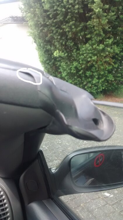

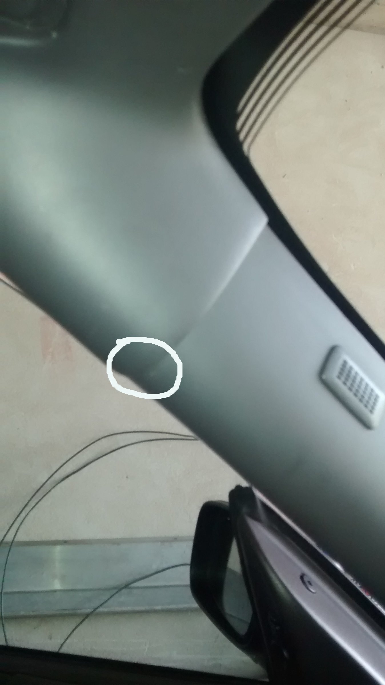

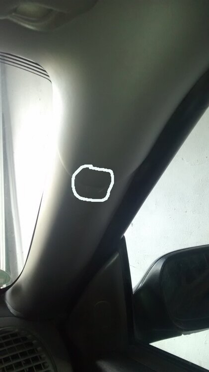

SO, nun die Bilda's:
Innen links und rechts, Blick auf die A-Säulen, heller manuell hinzugefügter Kreis verortet den Wassereinbruch bei Regenfahrt auf Autobahn ca. Richtgeschwindigkeit 130 km/h

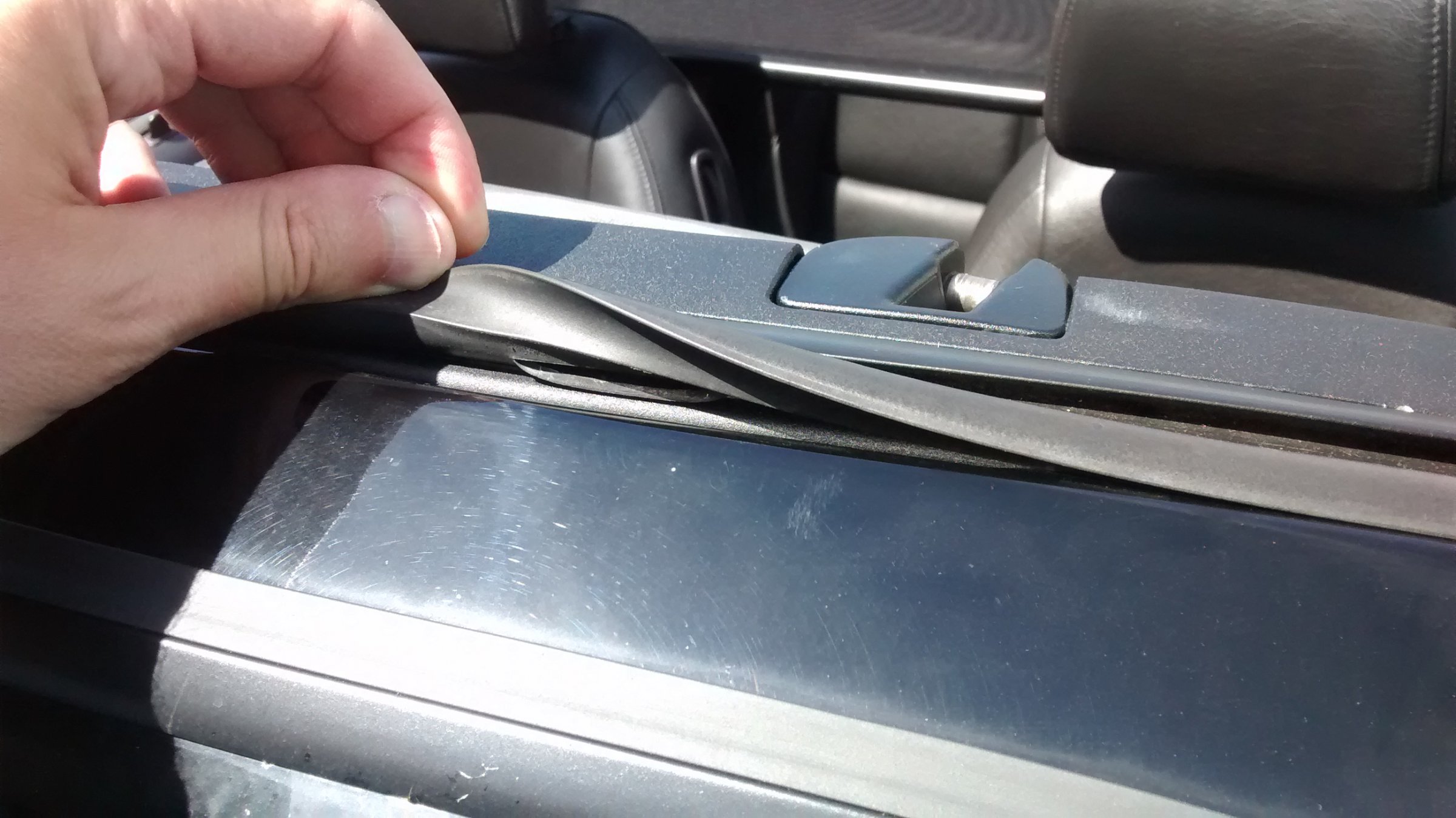

Öh, OK. Und wie sieht die Dichtung am Rahmen aus? Also sozusagen das 3. Bild aber mit offenem Dach?

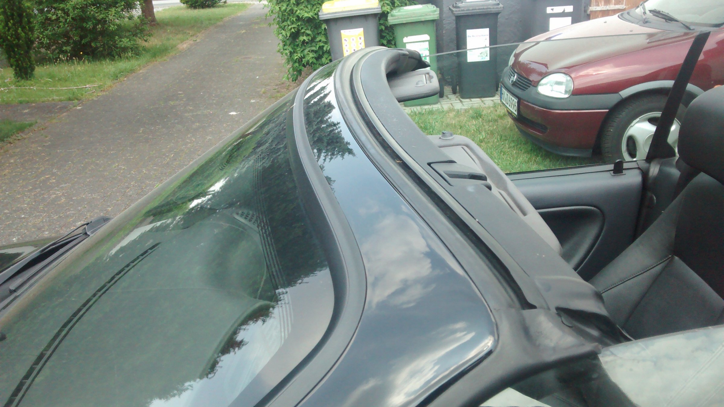

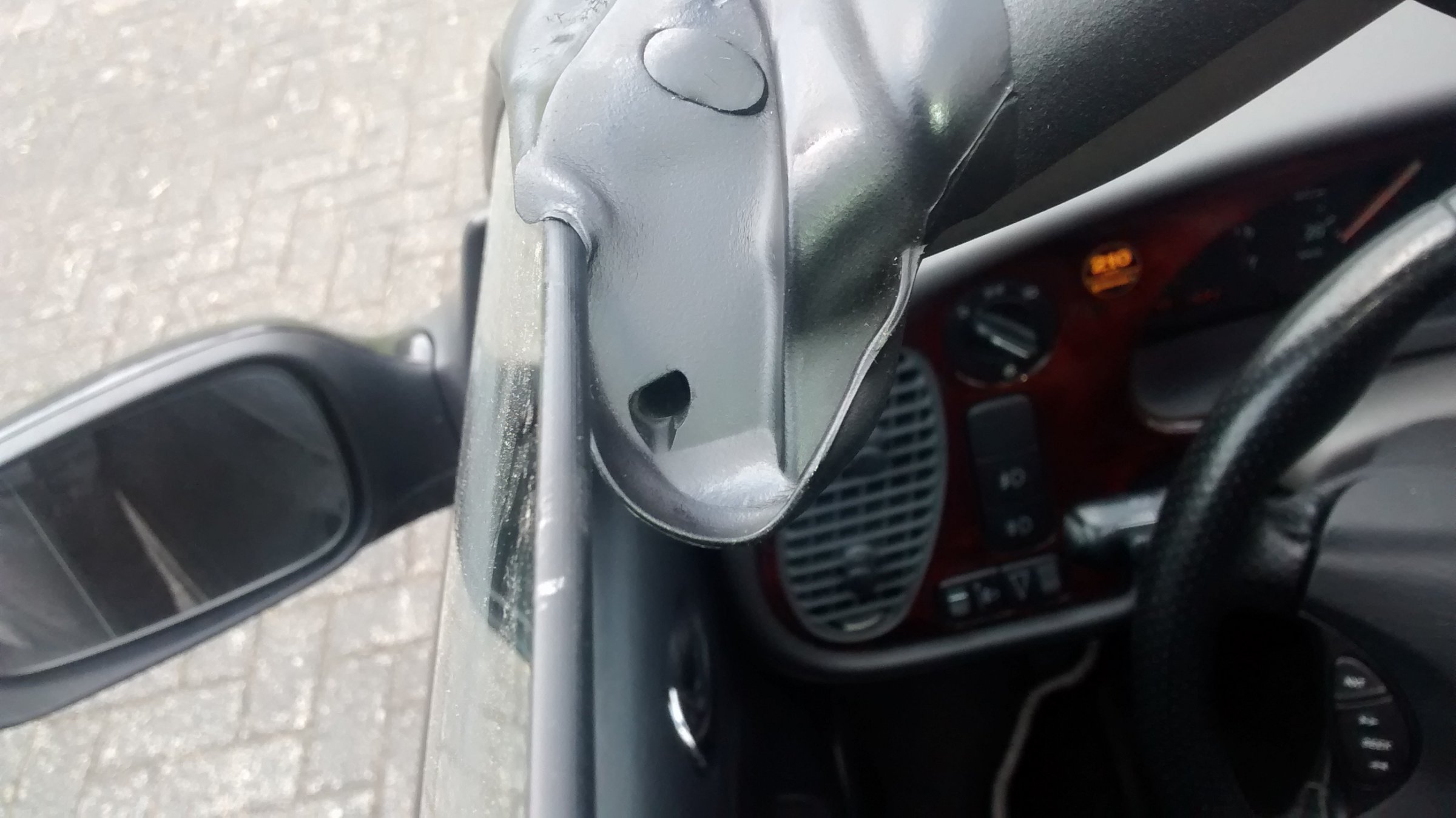

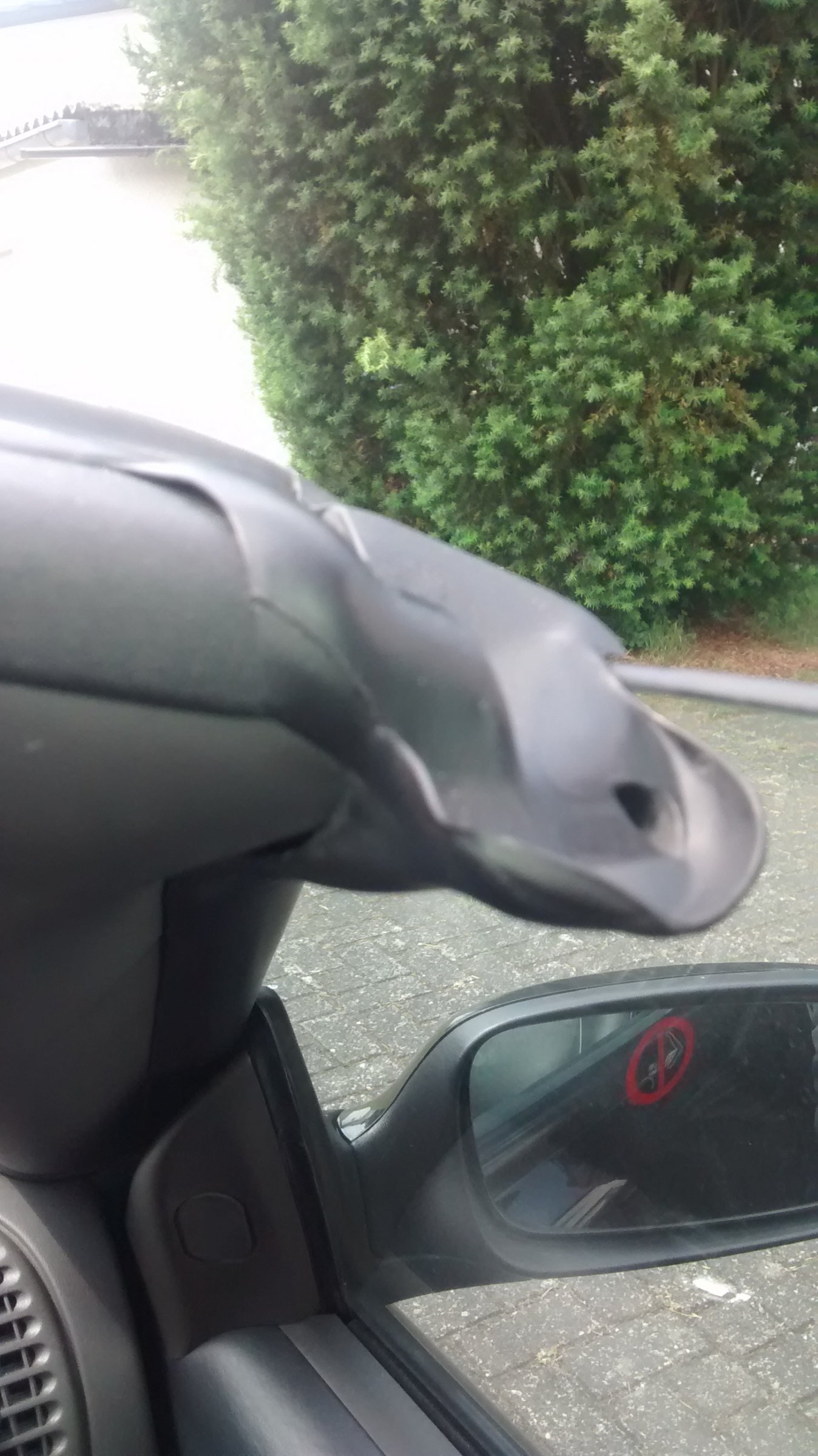

war ja noch nicht ganz fertig. Nun aber:
Abläufe geprüft und frei, auch die "inneren"

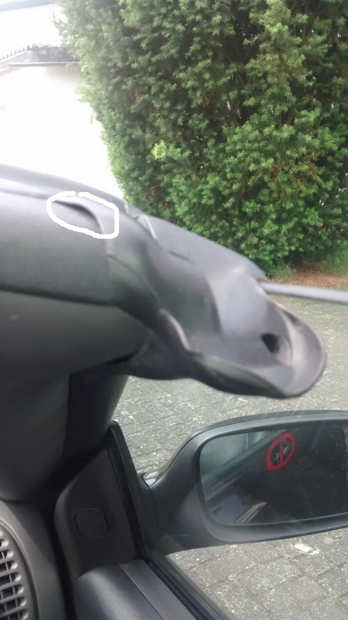

Vllt. kommt es ja bei der Markierung rein?:

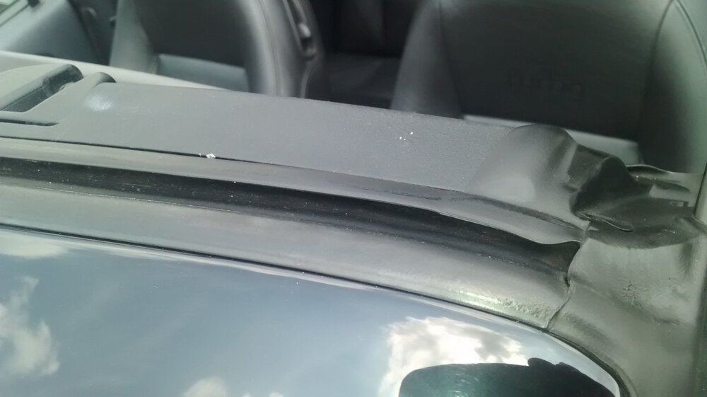

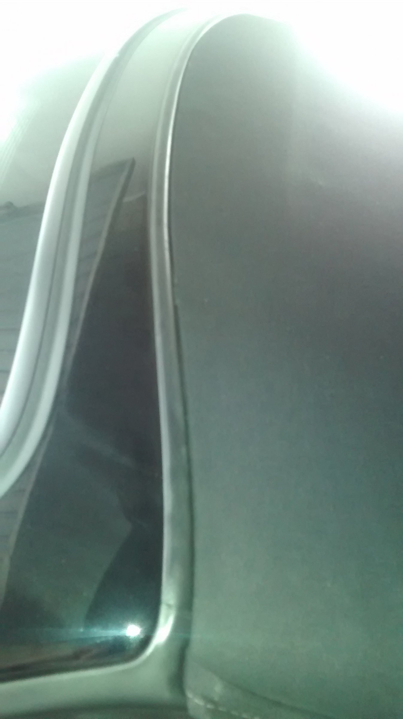

hmmm, habe ich. bis auf zwei "Risse" rechts und links auf exakt der selben höhe un der selben Länge vermute ich, dass das so Serie ist - warum auch immer. Das waren auch Stellen bei denen es mir nicht ganz einleuchtet, warum es innen an den
Dann hast du doch vlt die Ursache gefunden - bei mir sind die Risse auch an den oberen Enden der A-Säule - der Wassereintritt dagegen an verschiedenen Stellen im Innenraum.
Ne, bis da darf das Wasser gar nicht kommen. Davor ist ja über die ganze Breite diese Rinne in der Dichtung, vor der hinteren Lippe. Das Dach muss aber weit genug vorne aufsetzen. Wohin geht diese Rinne eigentlich beim 931 seitlich? Sind da auch Ablauföffnungen?
So, hab gerade den Teil an meinem 902 auseinander. Da hat diese Rinne auf beiden Seiten noch ein Loch. Also je Seite zwei Löcher. Wenn die Verriegelung das Dach zu sehr runter drückt, dann könnten die auch zu gedrückt werden. Ob das beim 931 auch so ist kann ich nicht sagen, vermute es ändert. Nur die Verriegelung kann man da nicht so einfach einstellen wie beim 902.
OK, danke bis dahin. Dann werde ich noch Fotos von den "Rissen" in der Dichtung machen. Vllt weiss jemand, ob die Serie sind und damit dahin gehören , oder nicht.

So, Bild vom "Riß" in der Frontdichtung, gibt es an der anderen Seite ziemlich genau an der gleichen Position auch...:
Da würde das Wasser dann nicht in den vorgesehenen Kanal laufen. Aber ob es das ist und wo das raus kommt kannst du am besten mit einer kleinen Gießkanne testen. Ein Fall für Kövulfix?
