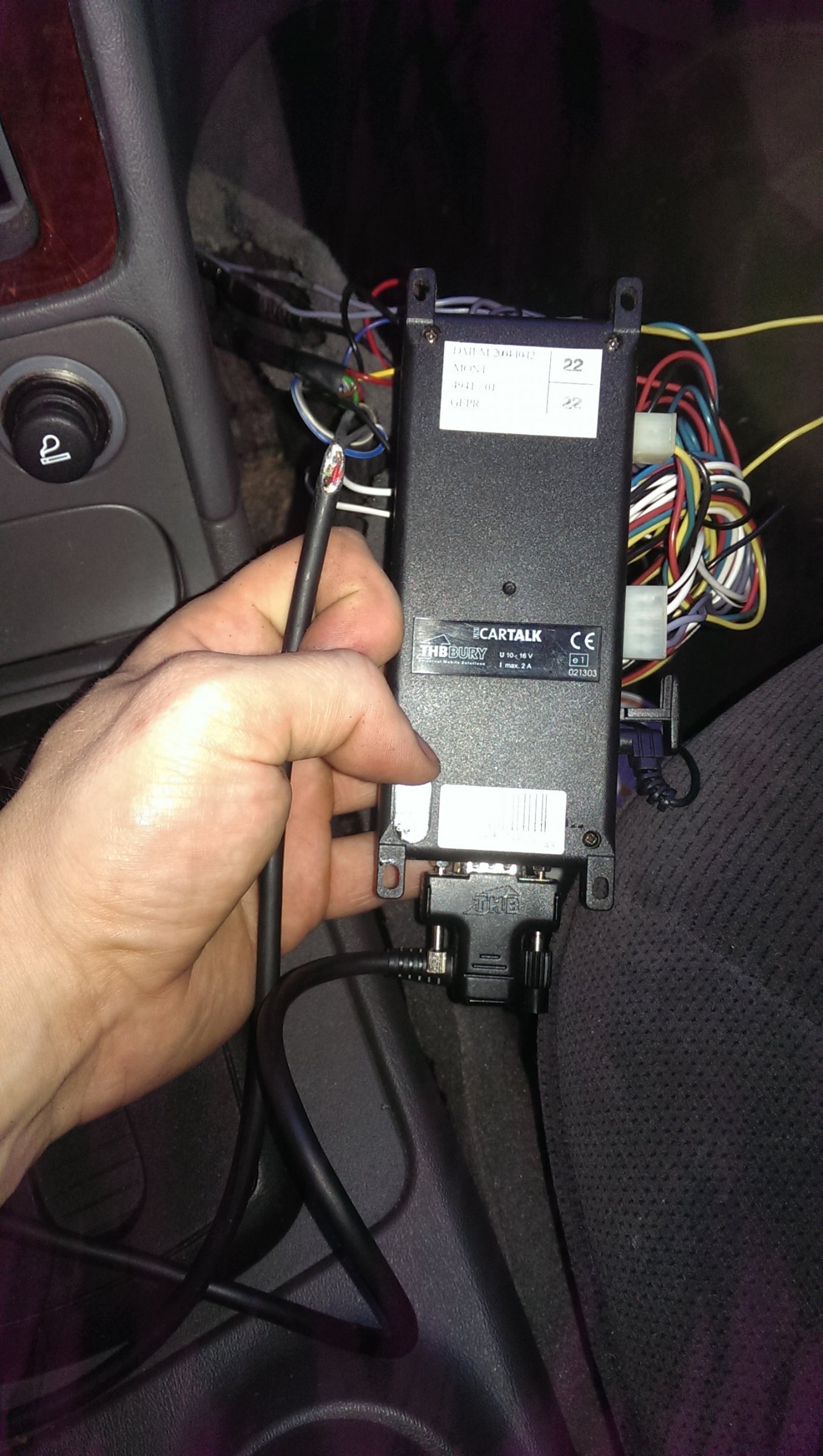

Es ist kein richtiges piepen. Nur ein fieben was sich anhört als wenn es süß den boxen kommt. Ich habe auch eben ein komisches Gerät unter dem Teppich gefunden
Das ist ne Freisprecheinrichtung, zumindest die elektronik dazu
Bury Car-Talk .....ja wenn das nicht die "Reste" einer Telefonanlage sind ;-)
http://www.bury.com/consumer/produkte/kategorie/universal-mit-halterung-ladung/produkt/uni-cartalk-uni-taketalk.html
...........dürfte aber beim Bremsen nicht wirklich "piepen"

Hab den kabelbaum davon rausgebaut und es fiebt immer noch
