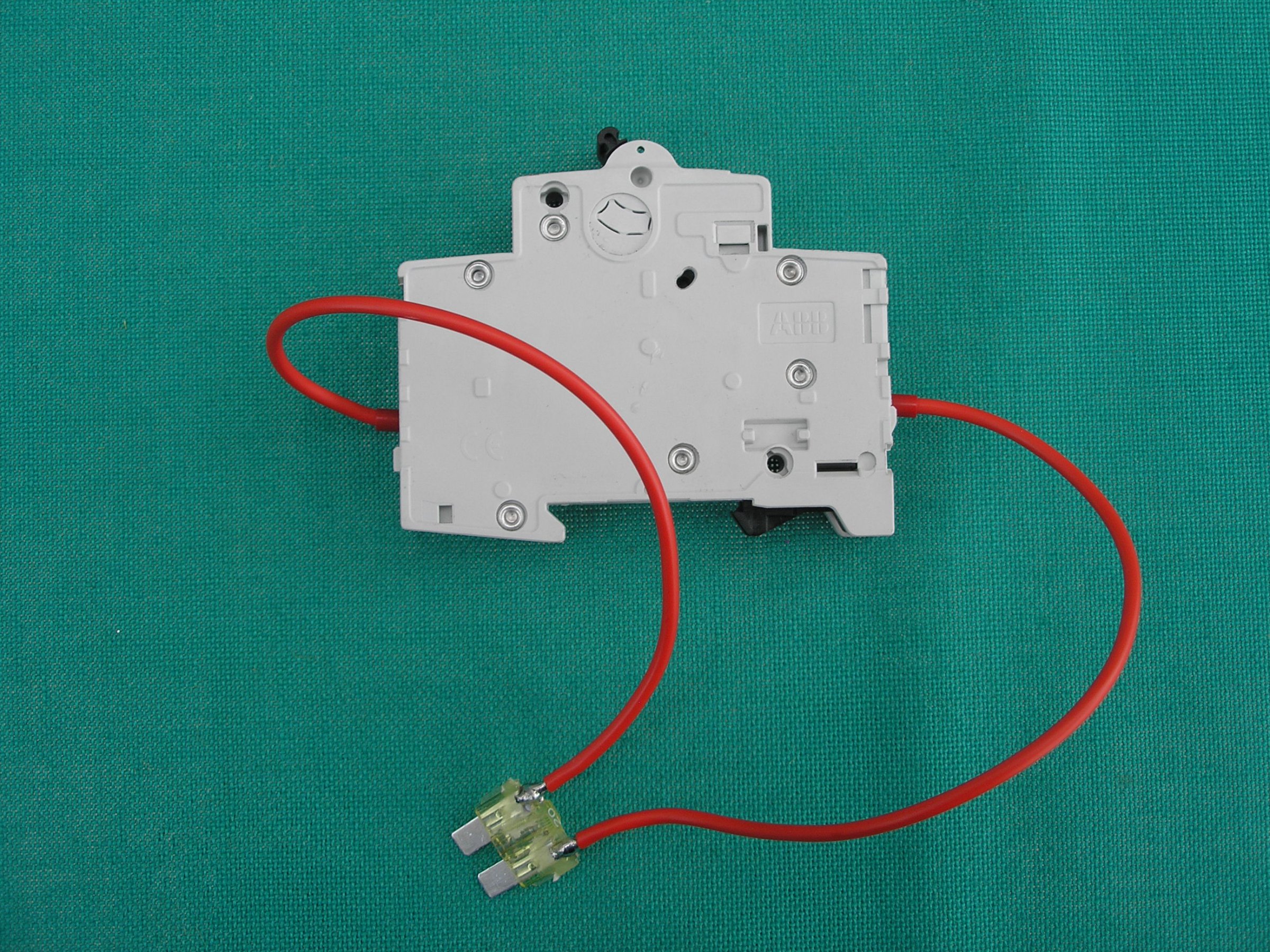

Ganz wichtig, gehört ohnehin zum Standard-Bordwerkzeug: Multimeter. Ansonsten kommt es darauf an, wo die Reise hingehen soll. Wenn in die Pampa aus der Sicht des Elektronikers: Kleiner Lötkolben samt Lötzinn, Rolle Kfz-Kabel, paar Stromdiebe, Isolierband, Seitenschneider.
Hab ich übrigens in meiner Wohnkiste immer dabei, hat mir schon viele gute Dienste geleistet :smile:
Und so was ist auch sehr brauchbar:
Achja. Unabhängig vom Fahrzeug natürlich erste Hilfe fürs Personal nicht vergessen. Etwas mehr als das, was normalerweise im Kasten ist.
