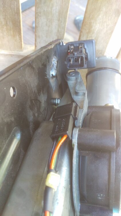

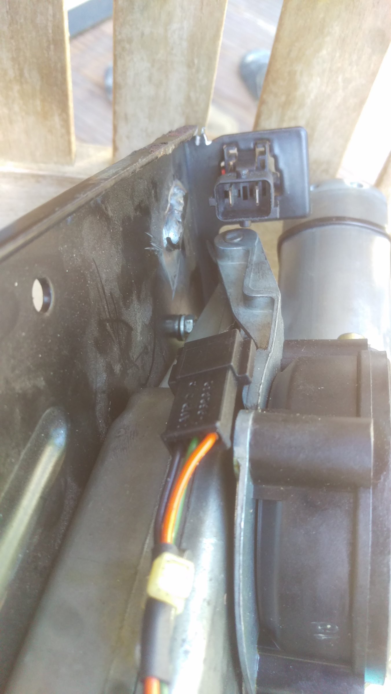

Gerade ein Paket gekommen, Bitte so nicht machen:IMAG0693.thumb.jpg.341dea9d6f34ea43ad4aafab4c3dc9fb.jpg
Und ja, hier existiert wirklich keine Verbindung Motor/Getriebe

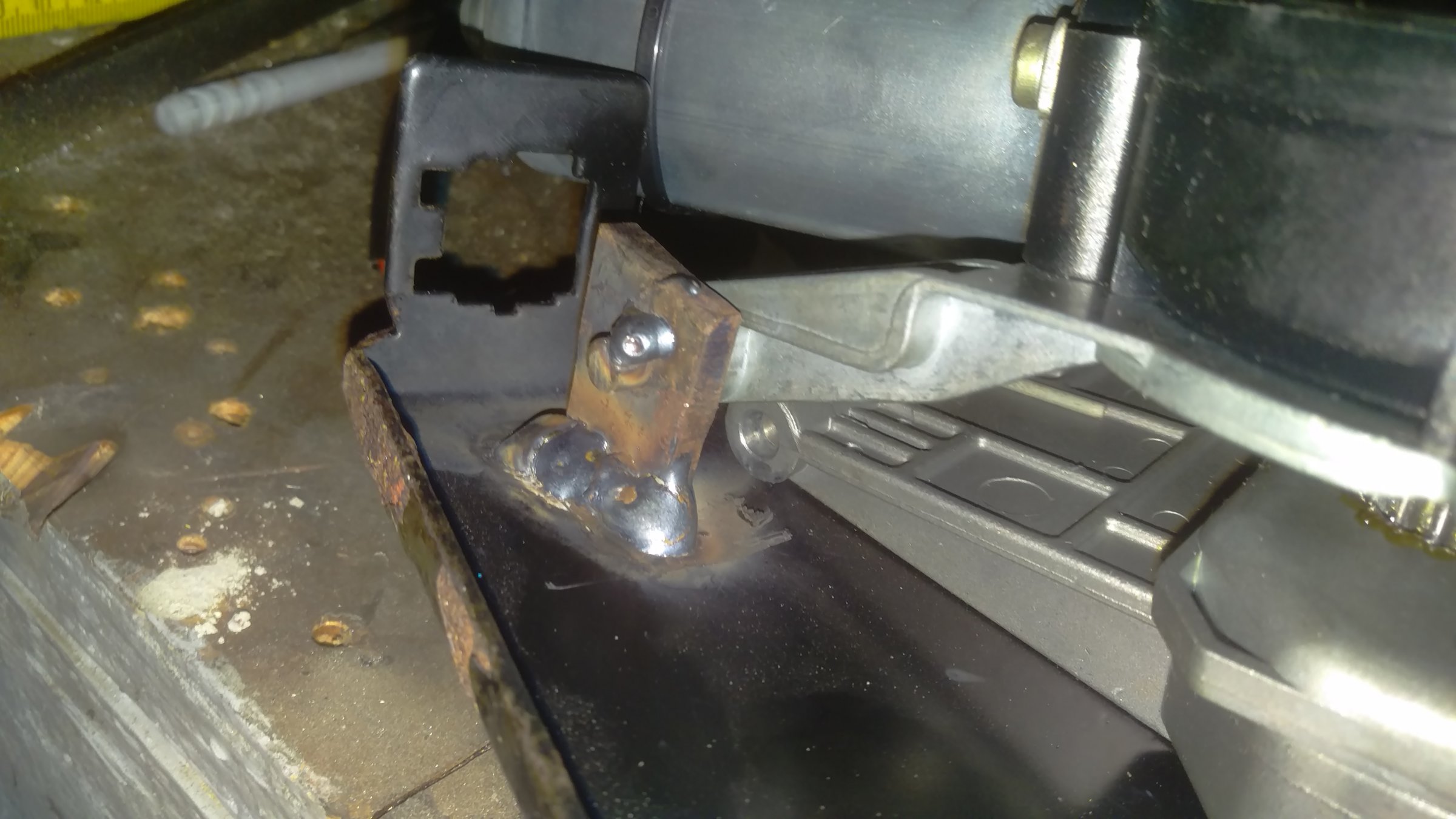

Funzt wiederIMAG0694.thumb.jpg.ea05da949efda4782cfcf14071b171ff.jpgetwas schwierig nur in der Eile eine Welle aufzutreiben
Warm, induktiv.
Kalt entstehen Haarrisse
