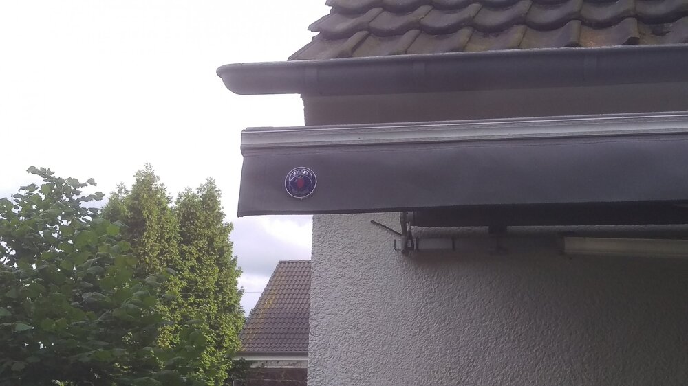

OT: Gestern noch ein Verdeck neu "bespannt" , elektrisch ist es auch nach 20 Jahren geworden. Und ein wenig von Saab ist auch dran:biggrin:OT.thumb.jpg.cc84d0ba77cd4e2c66ed24e2154e738b.jpg
Also ein 900II. :rolleyes:
Naja bei 9-3 stünde auch nicht mehr Scania:biggrin:
