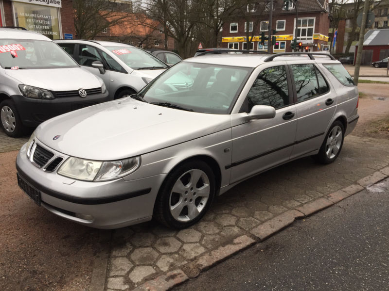

6) Wie ermittele ich den Farbton des Autos (Bild anbei)?

zu 6. : schaut auf dem Bild nach dem Silber aus, sollte Farbnummer 268 sein.

zu 6.: den Farbcode solltest du auf einem Aufkleber im Rahmen | Türausschnitt der Fahrertür finden. [wenn du vor geöffneter Tür stehst rechts]
Etwas tiefer als die Fensterlinie, zumindest bei meinem 2000er.
Farbnummer steht auf dem Aufkleber.

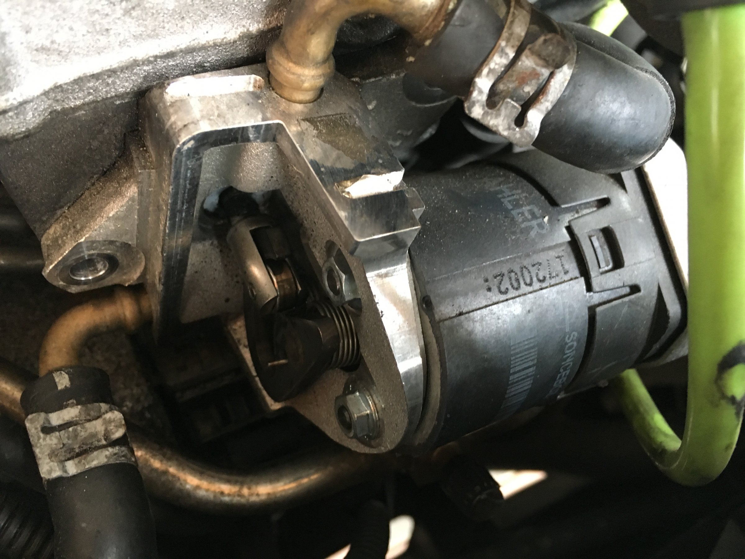

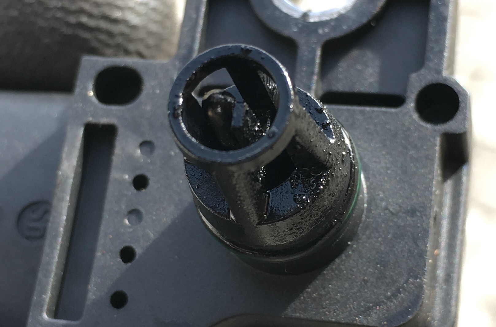

Dem Rest erst einmal vielen Dank. Nach den Ratschlägen werde ich die Brenner erst einmal nicht tauschen. AGR und Ladedrucksensor würde ich reinigen, die Schaltkulisse werde ich tauschen. Wie prüfe ich denn den Luftmassenmesser?

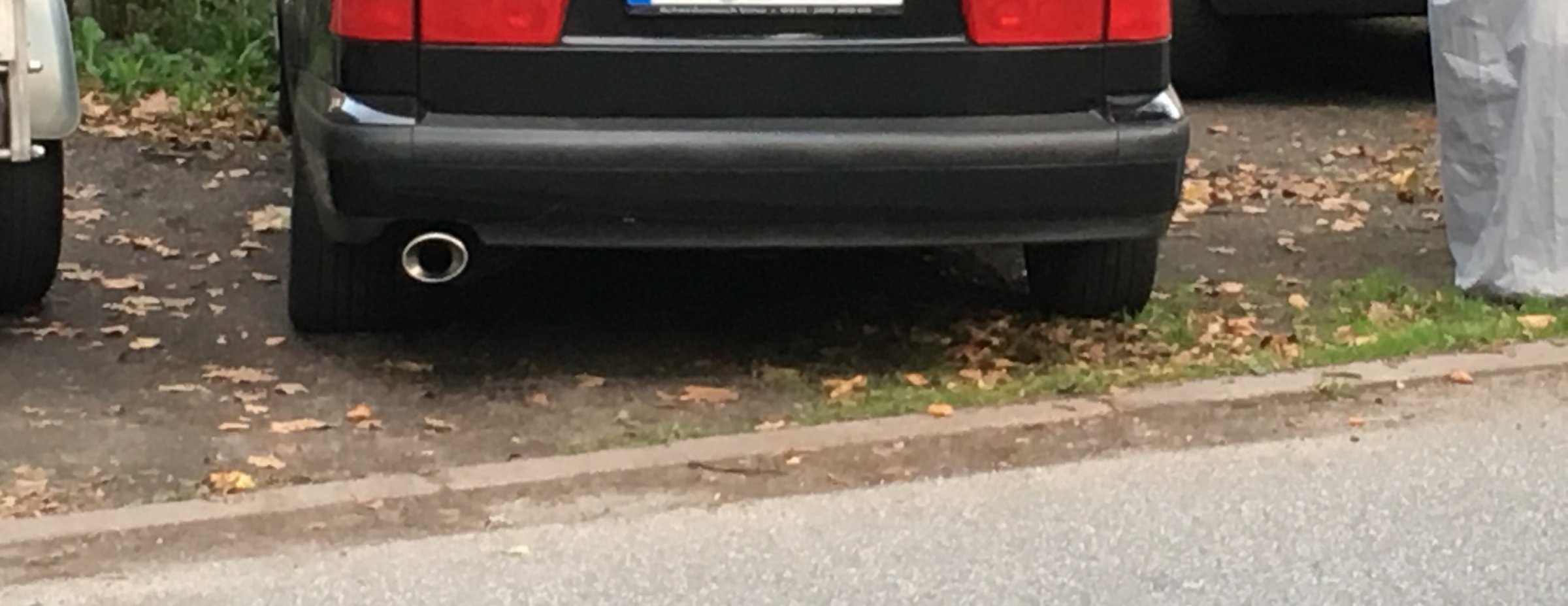

4) Der Endschalldämpfer schaut etwas unmotiviert nah an dem Stoßstangenabschluss beim Arc Kombi raus. Gibt es für den ESD vielleicht eine Blende zum Anschrauben (ähnlich dem Bild, das ich angehängt habe) damit nicht der ESD gewechselt werden muß (der noch gut ist)?

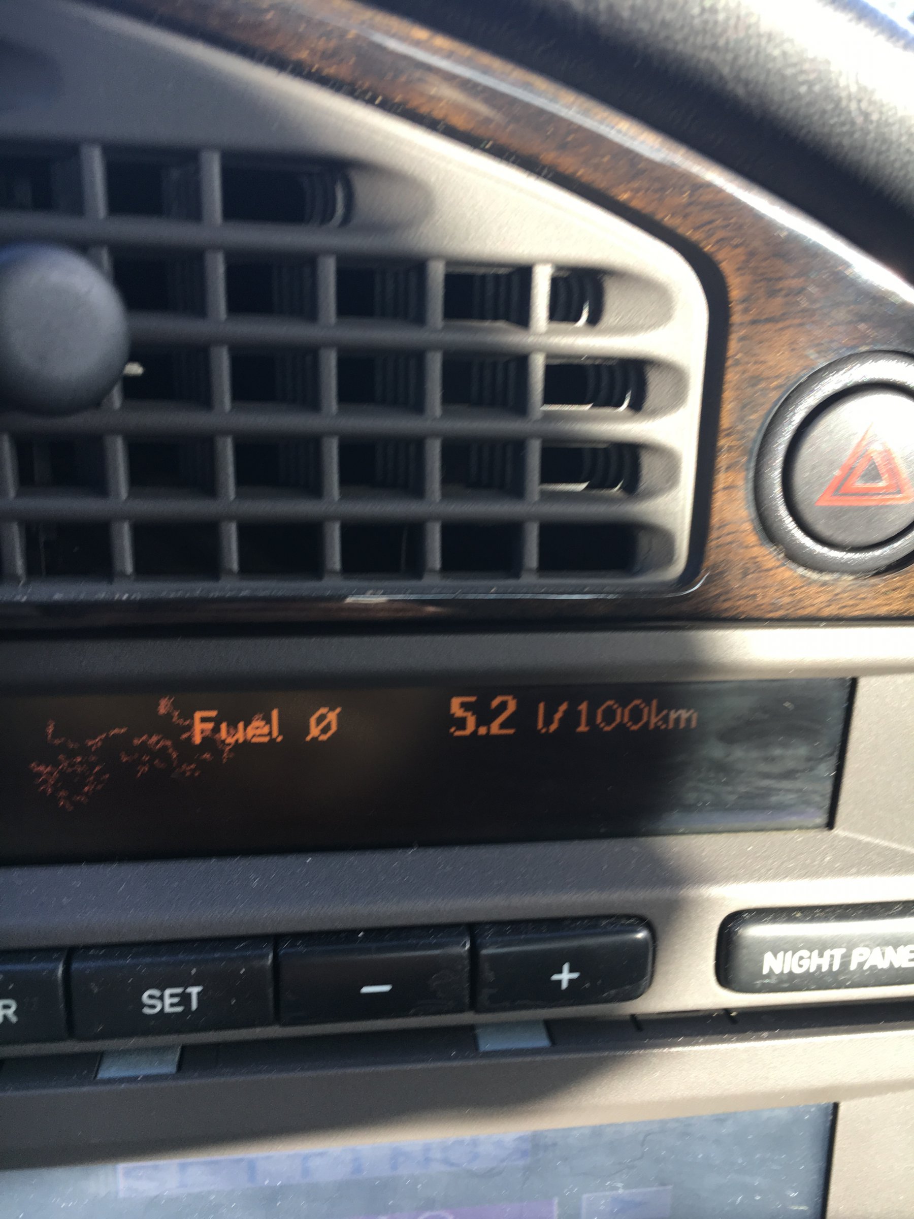

5) Der "Krisselkram" im SID hat wahrscheinlich genau die gleiche Ursache wie normale Ausfälle/Pixelfehler, gell? Mich wunderte dies nur, weil das SID bis auf den "Krisselkram" alles sauber anzeigt

Und das SID sieht leider nach einem defekten Display aus. Das hast nichts mit den üblichen Pixelfehlern zu tun.

Bezüglich der schon beantworten Fragen werde ich ein neues / gebrauchtes SID beschaffen und in HH dann mal meinen Saabisten auf die Lenkradtasten mit dem Tech2 ansetzen. Den Teppich setzte ich dann hier schon einmal im Odenwald, wo ich die Woche bin, instand. Außerdem werde ich dann gleich mal den Ladedrucksensor reinigen.
Bzgl. SID:
Das hier schon entdeckt?
http://www.ebay.de/itm/REFURBISHED-SAAB-9-5-95-SID-2-INFORMATION-DISPLAY-UNITS-/121062238918?hash=item1c2fdf2ac6:g:yXAAAOSwGIRXbA79
Angeblich DIE Firma, die die Teile für Saab repariert hat.
Mit Garantie, Preis ist in Ordnung und Abwicklung mit denen war auch einwandfrei und nett.

So, AGR und Ladedrucksensor habe ich ausgebaut, geprüft und gereinigt. Ich bin baff, wie sauber alles beim 9-5 ist - mein 9-3er ist deutlich "versiffter".
Zudem läuft er seit kurzem auch sauber über die 200, zieht ab 160 km/h noch bemerkenswert hoch und liegt im Verbrauch zwischen 5,9 und 6,7l im größten Teil Autobahnbetrieb. Dass sollte mit 145 PS ja alles soweit im Soll sein.
