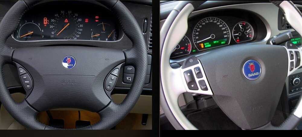

Grundsätzlich gefällt mir das Cockpit-Design bei der Chrombrille (insbesondere Tacho, Lenkrad) deutlich besser, die Bedienung intuitiver bei der Klima.
Da wohl noch keiner das ganze Brett samt Schaltereinsätzen und Lenkrad getauscht hat - oder gibt es da jemand? -
Wieso sollte man das machen? Das ganze Armaturenbrett in der Chrombrille sieht aus wie von einem Praktikanten oder Azubi in der Mittagspause "zusammengezimmert". Da hat man irgendwelche Bedienelemente im Regal gehabt und der Auftrag war: "Sieh zu wie du das da unterbringst...vergiss die Stichsäge nicht". Alles davor hat vielleicht mehr Knöpfe, ist aber viel viel stimmiger. Vielleicht kann man da im Alltag eine Decke drüber hängen o.ä.
Wenn ich von meinem 2007er 9-3 IIer in den 2004rer 9-5 Ier steige, wirkt die Innenraumgestaltung dagegen einfach antiquiert...
Das "alte" Cockpit ist nicht schlecht, aber IMHO sieht man ihm an, dass das Design von 98/99 ist. Das neue Cockpit wirkt zumindest im 9-3 II recht zeitlos, die ganze Klimabedienung kann ich bedienen, ohne hinzuschauen. So stelle ich mir das vor.
Grundsätzlich war sich über differente Geschmäcker streiten aber auch nicht der Ausgangspunkt meiner Frage. Eine sachdienliche Info zum Lenkrad wäre daher schon einmal hilfreich.
Das "alte" Cockpit ist nicht schlecht, aber IMHO sieht man ihm an, dass das Design von 98/99 ist. .
Der ganze 9-,5 auch die Brille, ist ein Design aus 98/99 (wenn auch ein sehr schönes) da bringen auch ein paar geänderte Scheinwerfer nichts.
Für den 9-3II bwz. 9-3III wurden die Bedienelemente ja auch entwickelt, daher passen sie auch optisch sehr gut. Beim 9-5 wirkt es einfach nur "reingebastelt".
Bearbeitet von DSpecial
Also wenn das geht, können wir gerne tauschen.....
Ich hätte in meiner Chrombrille gerne wieder 4 Speichen, immernoch haue ich mit der Hand gegen die untere Speiche weil meine Hand dort intuitiv liegen möchte.
Diesen häßlichen dreieckigen nach billigem Plastik aussehenden Hupendeckel wäre ich gerne los.... Und noch schlimmer dieser silberne Plastik innenkranz im Flugzeug Steuer Design......
(Da wollte ich mir in Schweden schon eins aus Volleder holen, aber der Werkstattmann wollte es nicht hergeben, da er das Schrottauto noch bewegen müsse)
Ich denke aber es scheitert an dem Airbag und seiner Steuerung und der Lenkradtasten, welche ja auch anders sind. (SID Steuerung etc.)
Im übrigen finde ich die Tachoeinheit auch schöner wie beim Vorgänger, bis auf das im Nightpanel immer komplett leuchtende Tacho. Die Mittelkonsole hingegen ist, ja intuitiv zu bedienen, aber doch etwas kahl.... Das alte SID hatte den Vorteil das auch ein nichtangeschnallter Pasagier lesen konnte warum das Auto "dingdong" macht. Durch das zentrale SID die Knöpfe für die Klimasteuerung etc. sah das Auto besser ausgestattet aus. Allein schon die Drehregler der Sitzheizung.......
Bei der Chrombrille sind alle Schalter links und durch das Lenkrad verdeckt.
Man muss da wirklich hingucken........ Hat schonmal jemand bei 160 ausversehen die Spiegel eingeklappt anstatt das Nightpanel anzumachen ???
Das muss mal gesagt werden.... Da bauen die Saabisten Schalter welche man im Winter mit Fäustlingen bedienen kann.... Wenn man sie sehen würde. Ist irgendwie garnicht saabtypisch und evtl. sogar gefährlich.

Ich habe mir nun einmal ein Chrombrillen-Lederlenkrad bestellt, dass wohl in Kürze ankommen wird. Leider hat dies keine Daumenablage, wie das aktuelle 4-Speichen aus der Vor-Chrombrille. Wie sieht denn Deines aus?
Meine Saab-Werkstatt soll sich das mal ansehen, ob man es einbauen kann.
Kann jemand dazu etwas sagen? Von hinten sieht ja die Verzahnung identisch aus. Was ist mit dem Stecker und dem Airbag?
Alternativ kann ich so ein "modernes Lenkrad" ohne Airbag natürlich auch einfach mal bestellen und meinen SAAB-Menschen das mal testweise einbauen lassen. Wobei es schöner wäre, das vorher zu wissen.

Hej Jack GT,
Also meines hat schon Daumenauflagen, wie alle Vector und Aero serienmäßig.....
Ich bin echt gespannt ob das mit der Passgenauigkeit und vor allem dem Airbag hinhaut.... du wirst ja eines mit Airbag bestellt haben (war teuer?) denn der alte Airbag passt bestimmt nicht unter den neuen Hupendeckel, da werden ja auch die Sollbruchstellen anders sein. Von der Airbagsteuerung reden wir mal später.....
Spannend, wenn die Airbaghürde wirklich zu überwinden ist, wird dann noch die Geschichte mit den Lenkradtasten, diese steuern bei der Chrombrille ja auch das SID.... ob da, wenn die Kabel passen, da noch was mit zu bedienen ist?!
Ich freue mich auf Berichterstattung....
Ja, spannnende Fragen :smile: - das Lenkrad soll IMHO mit Airbag geliefert werden. Tatsächlich war das Lenkrad ein Schnapper, daher habe ich es auch probiert. Und ob die Airbagsteuerung passt - wenn ich jemanden wüßte, der da Auskunft geben könnte.
Schön wäre ja, wenn es jemand gäbe, der berichten könnte, in wieweit z.B. die Airbag-Steuergeräte und die SRS-Technik einfach nur "neu verpackt" oder auch upgegraded worden sind. Meine Hoffnung ist ja, dass GM Kosten sparen wollte und unter der Verpackung die gleiche Technik steckt.
Wenn ich den Stecker richtig gesehen habe, scheint dieser ja identisch. Die nächste Frage wäre, ob die Pinbelegung gleich ist - denn entweder könnte von der Zentralelektrik aus anders verdrahtet (- dafür bräuchte man die Stromlaufpläne der beiden Ausführungen) oder im Lenkrad selbst umverkabelt worden sein.
Rein von den Tasten wird ja von 7 auf 9 Tasten umgesetzt (mit Hupe, ohne Schaltwippen). Die Volumenknöpfe, Next-Knopf und Source-Knopf sind identisch, die Seek-Knöpfe durch die Hoch-Runter-Tasten ersetzt, zusätzlich kommen Clear und Set aus dem SID dazu.
Wenn das Chrombrillen-Lenkrad da ist, geht es mit der nächsten Inspektion zum Einbau - mal schauen, was rauskommt.
nee-wird so nicht.
Ich geh mal, davon aus, dass die Widerstände in den Schaltern liegen, da ja nur 2 Kabel zum SID gehen.
So als Beispiel: 160 Ohm ist beim neuen Lenkrad = VOL - beim alten hingegen würde man mit 164 Ohm Vol+ ansteuern.
SEEK>> Taste neues Lenkrad= 494Ohm/ SEEK>> Taste altes Lenkrad=794 Ohm
