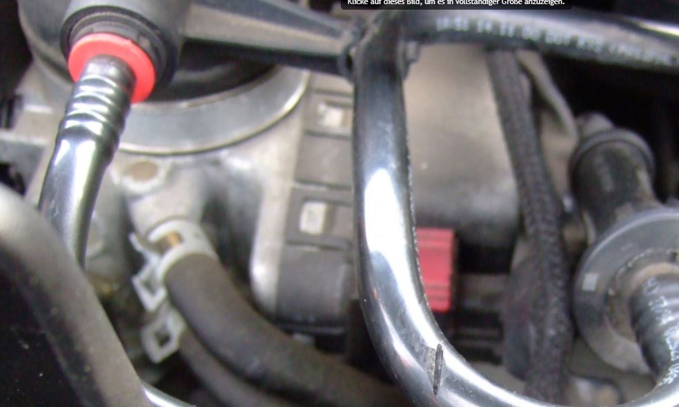

Ja so wie auf dem Bild (also mein verlinktes Foto) sieht es eben nicht aus. Am roten Ring ist Schluss....da gibt es keinen Schlauch.
Ich dachte/nehme an, das der Schlauch zur U Pumpe geht oder zum BKV ?
H
Mit Automatik müsstest du ja aber auch eine Unterdruckpumpe am Kopf haben, oder?!
Natürlich...
Aber wie es von da aus weiter geht-weiß ich jetzt nicht aus dem Gedächtnis. Wie gesagt: Auto steht beim Schmied
Aber sollte denn nicht ein Schlauch aus der Drosselklappe vom roten Ring irgendwo hin gehen? Oder ist das nur ein Blindstopfen?
Nein - schau hier und klicke dort auf "Vacuum Brake Booster" - dritte Eintragung von unten - mit Schaubild

Ich hab vorgestern mein Auto zum Schmied gebracht, der die Kiste mal TÜV fertig machen soll. Dabei ist mir aufgefallen, dass bei mir gar kein Schlauch an den roten Ring dran geht.
Dieses "Schnüffelstück" steckt einfach so in der Drosselklappe. Hab mich schon gewundert, wozu der Anschluss ist.
Jetzt kommts: ich fahre schon Jahre so rum...
hallo, das sieht bei meinem Aero Automatik EZ. 2005 genauso aus. Und alles funktioniert. Gruß Wolfgang
bin bloß ein bissel irritiert. Bei Patapaya ist da ein Schlauch dran...
Ja, das ist eben der Unterschied zwischen Hand- und Automatikschalter. Bei ersterer gibt es die U-Druckpumpe nicht, der U-Druck für den BKV kommt dort ausschließlich von der DK. Warum das bei Automatik nicht ausreicht und es da deshalb die Pumpe gibt, hab ich mir schon mal erklären lassen - aber leider vergessen...

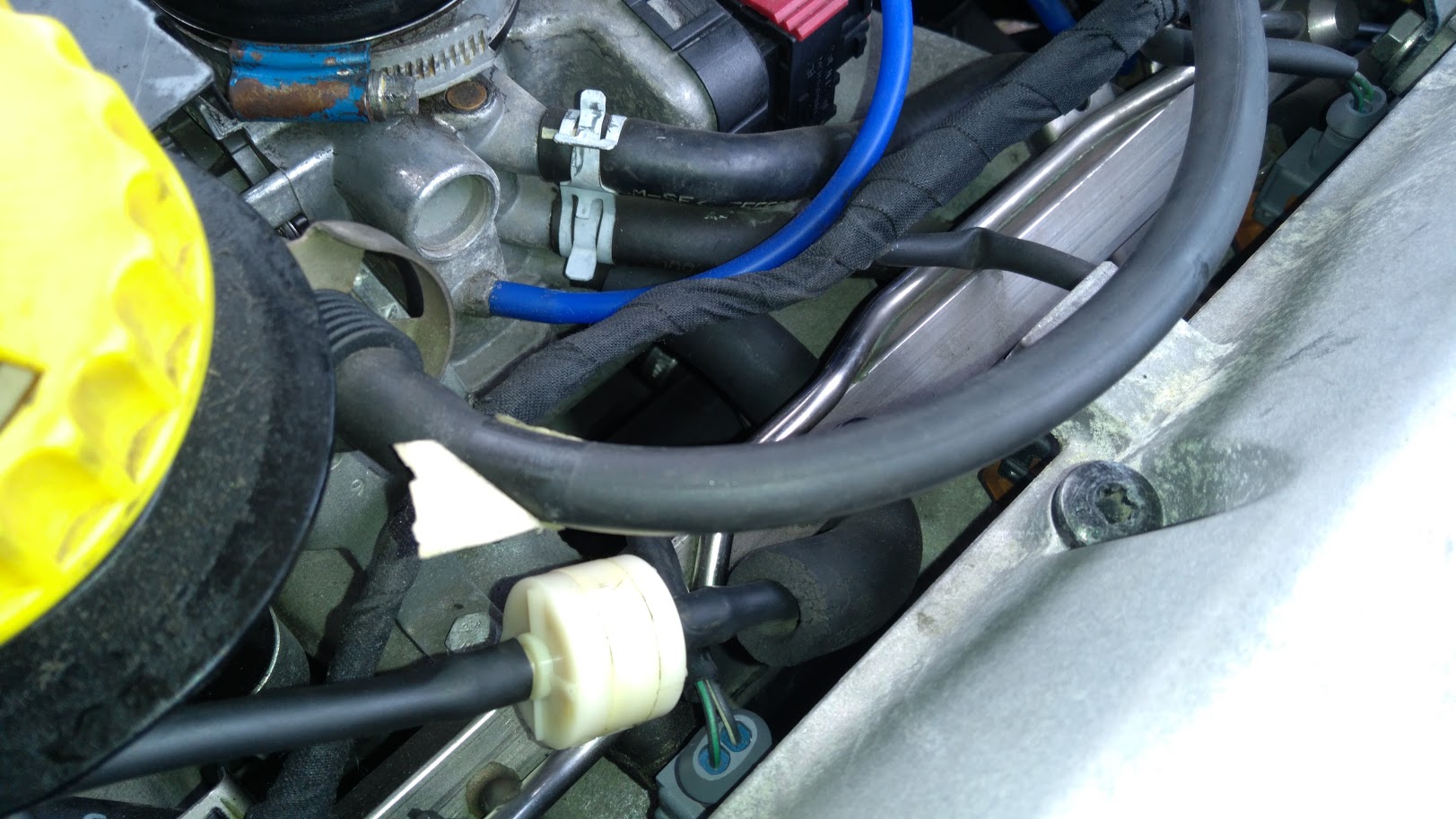

Der Schlauch mit dem weissen Rückschlagventil geht an die Drosselklappe (siehe Fotos).
Ich ging eigentlich davon aus, dass es die neue KGE ist:eek:
Sieh dir mal den Schlauch an, der von hinten von der Tankentlüftung her an die DK geht, auch anfassen und von unten schauen!
Ansonsten hat bei meinem 900II erst der Tausch des Tankentlüftungsventils den immer wiederkehrenden Fehler behoben.

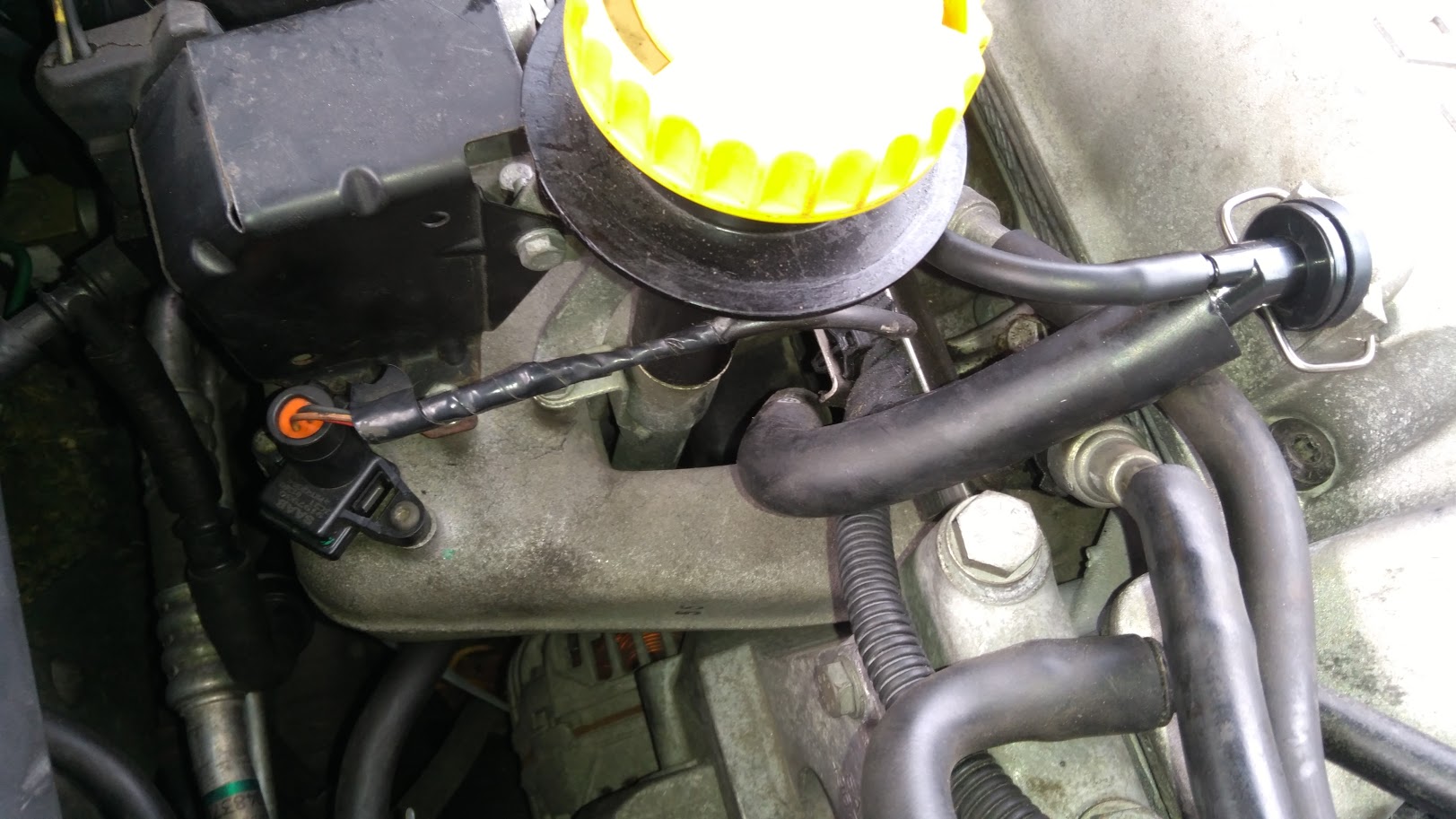

....so schaut die Entlüftung bei einem Motor ab MY 04 aus
http://www.saab-parts.eu/saab-9-5-Motoren-Technik-Luft-systeme-Entlueftung-2004-bis-2010
....oder hat man da nur nen silbernen Deckel drauf gemacht und der Block ist von vor MY04 ???
so schauts aus:
[ATTACH=full]132211[/ATTACH]

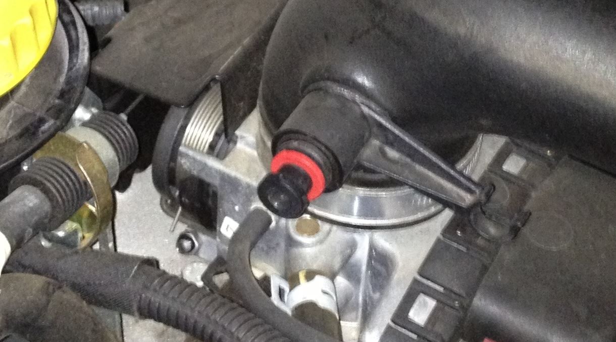

Mhmm,bei mir ist nur das Rote Teil da,und das ziemlich locker.Hab da erstmal Panzerband rumgemacht.Gibt es das Ding noch komplett zu kaufen?
Bei einem Automatikwagen ist dort nur ein Blindstopfen verbaut.
Um dich selbst zu überzeugen: Zieh an dem Stopfen und drücke den roten Ring in entgegengesetzte Richtung. Dann hast du den Blindstopfen in der Hand.
Ist beim Automatik also wohl richtig so.
Ist ja nur noch das rote Ding vorhanden,und das hatte ich schon in der Hand.Das lubbelte da so lose drin rum,das man es so rausziehen konnte.Also erstmal zugetapte und nach dem Urlaub Ersatz bestellen.
Die Ausgangsspannung vom O2 Sensor 1 sprang munter von 0,1v auf 0,8v . Sensor 2 blieb meist auf 0,6v. Ich weiss nicht inweit diese Information wichtig ist.
Ist zumindest korrekt so.
Wobei das Teil nur die Entriegelung ist. Zumindest an den Druckluft-Anschlüssen von Festo war das so, die hielten auch ohne dicht, Schlauch ging dann nur nicht mehr raus.
