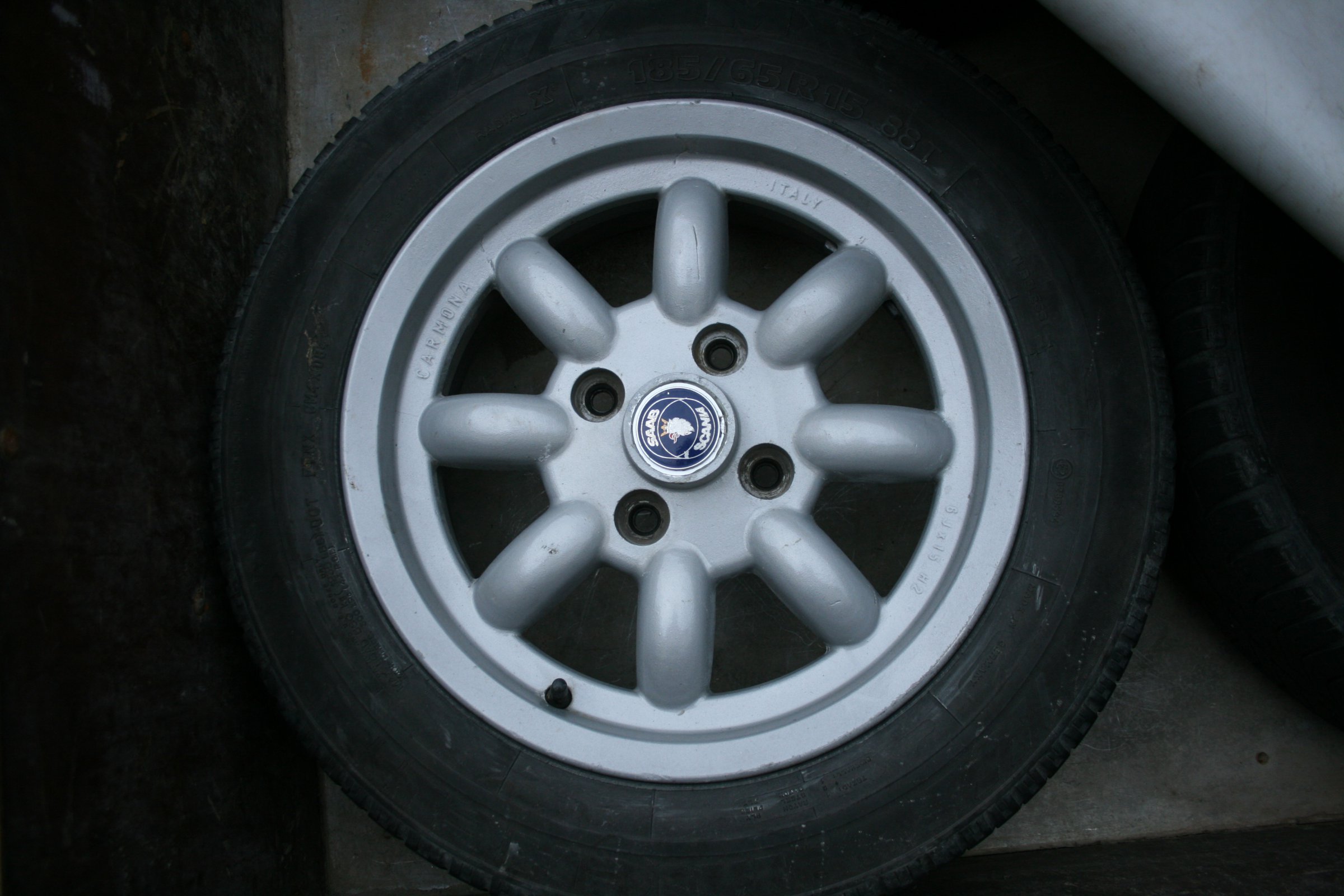

Auf meiner Neuerwerbung befanden sich diese Felgen.
Laut Vorbesitzer nicht orginal, nicht von Saab (die Wheelcentercaps sind eingeklebt (vermutlich Heißkleber).

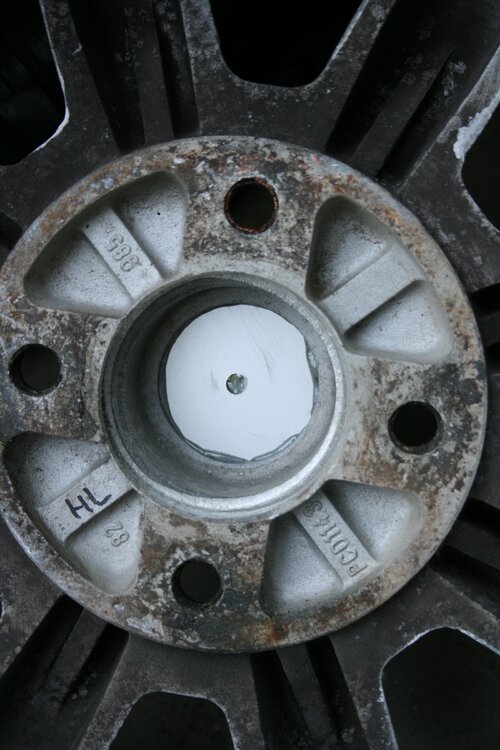

Aufschrift auf dem Bett: Carmona Italy 6J x 15 H2
Innen steht noch PCD114,3 (Lochkreis?), gegenüber 985 und eine 82 (Herstellungsjahr?).
Stehen dem Auto aber gut, würde die gerne fahren und, wenn mit vertretbarem Aufwand machbar, legalisieren (eintragen lassen).
Kann mir jmd sagen, für welche Fahrzeuge die Dinger gebaut wurden, ggf gibts sogar ein Gutachten irgentwo?

Nabe 71,5mm ?

Durchmesser ist grad ganz blöd, genau zu messen (Schieblehre passt nicht und es ist dunkel).
Aber es ist deutlich mehr wie genannt, eher so 72+ (Maßstäbchen geschnitten und reingehalten, ca 8-10mm Luft).

Mit Licht und geeignetem Hilfsmittel (ein Borbet-Zentrierring passte zufällig ziemlich genau) komme ich nun auf 73,5mm (dreiundsiebzig-Komma-fünf).

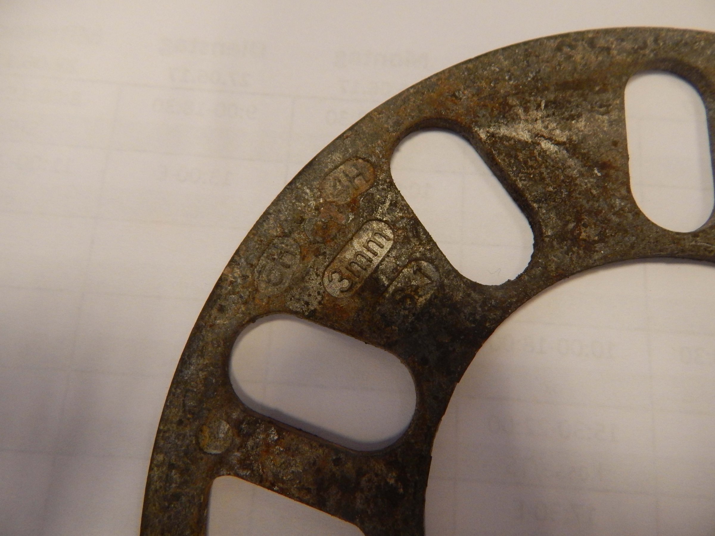

Vorn waren Spurverbreiterungen untergelegt, diese sind allerdings mit 3mm eher dezent gehalten.

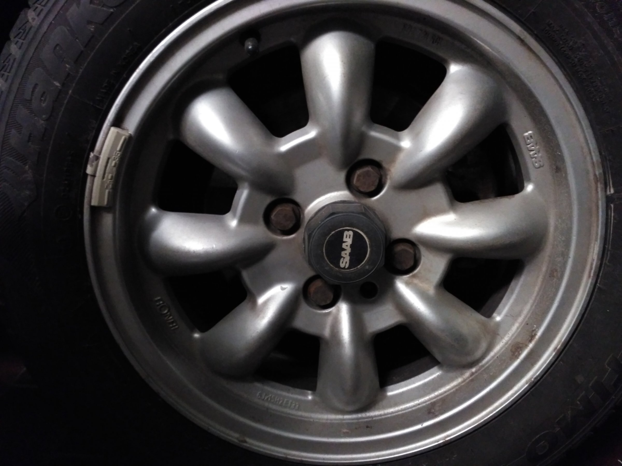

Hat evtl jmd ne Silverspoke, die er mal halbwegs hochauflösend ablichten könnte?
Wenn zB der Hauptunterschied in der fehlenden Beschriftung bestünde, würde mir ggf was einfallen....
Deutet ggf. auch Veränderung der Anschlussdaten hin ?
Bist Du sicher, dass es sich um 3(!)mm Spurverbreiterungen handelt ? Geht das überhaupt ???
Ja, bin sicher mit den 3mm. Hatte ich vorher auch noch nie gesehen, aber war da verbaut.
Hmm, die Saab-Felgen sehen schon deutlich anders aus, mal schauen, was mir da einfällt - danke fürs Bild!

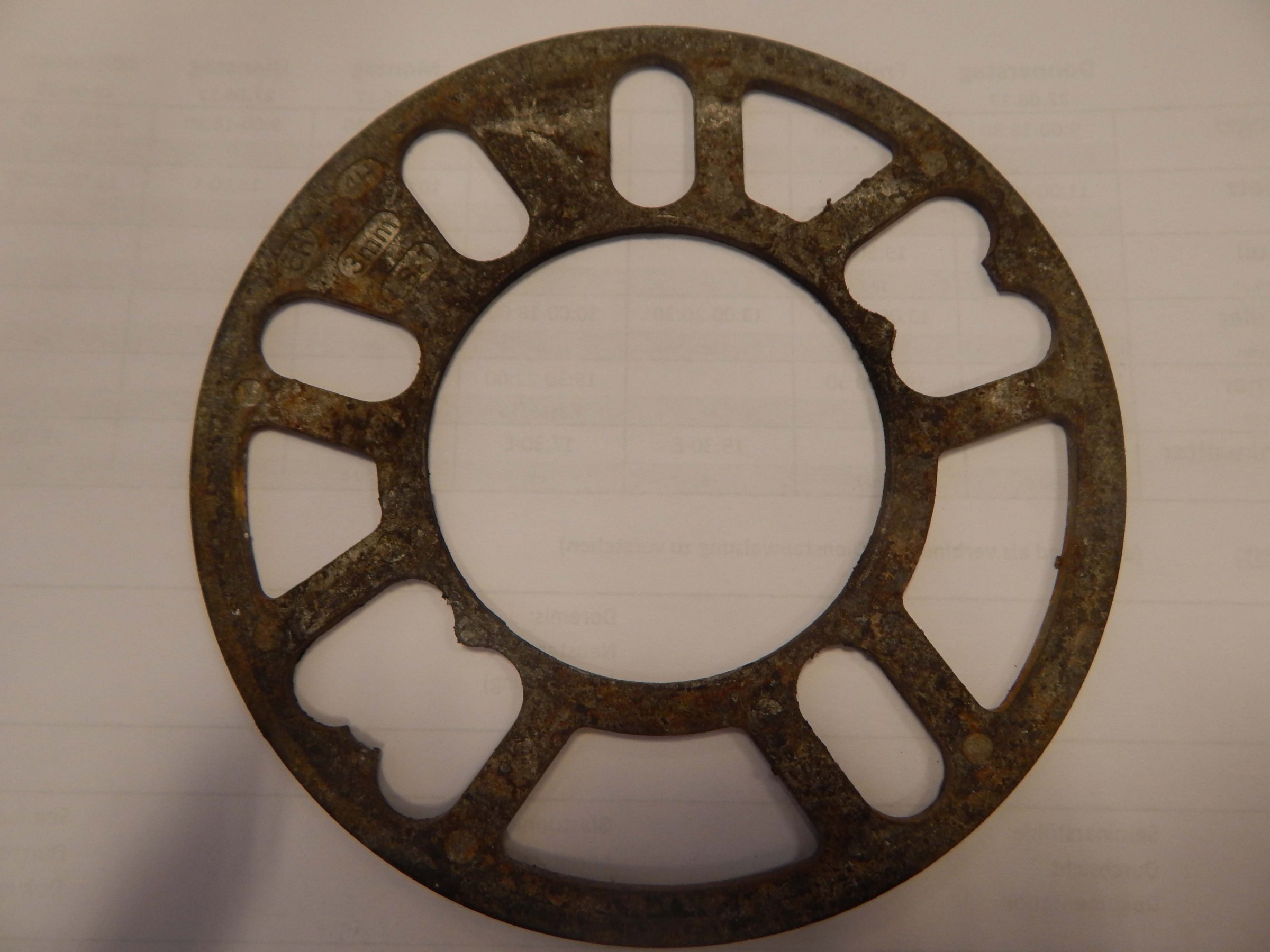

Hier noch der Fotobeweis....
Die Dinger sind 0815-Standard Spurplatten. Habe genau so welche vor paar Jahren bei Biltema gekauft (dürfte es dort und woanders immer noch geben für kleines Geld). Hatte die zeitweise auf dem Rallye-99 verbaut.
Mag sein, ich kannte sie nicht.
Die Felgen sind vom Felgen-Horn her aber auch den Minilites deutlich ähnlicher...
Wenns das legaler macht, oder Legalität einfacher wird, dann nenn ich die gerne Minilite.....
Carmona scheint einer der ersten "Minilite" Clonehersteller zu sein.
