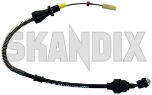

Ist es sehr Aufwändig das Seil zu wechseln, meines ist gerade gerissen.

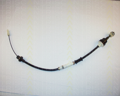

Was für ein Seil hast du, ein manuell oder automatisch nachstellendes?
Manuell:
Automatisch:

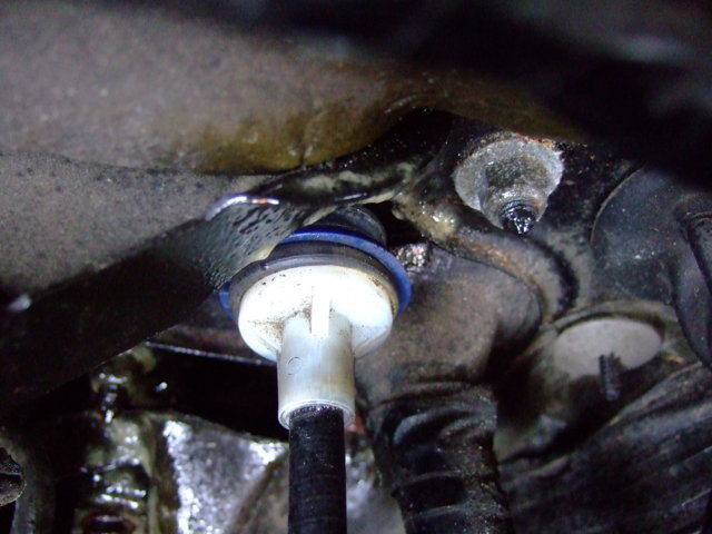

Hinweise zum automatischen hat Flemming ja in dem Link von icesaab ja schon gegeben - wichtig ist, dass der Knubbel komplett in die Öffnung in der Spritzwand eingesetzt wird, das Seil dort dort gerade verläuft und in die Halterung am Radkasten eingehängt wird. Die Nachstellung nicht ruckhaft zurückschnippen lassen. An die Stelle an der Spritzwand kommt man gut an, wenn der Sicherungskasten zur Seite genommen wird, dazu die Gummidichtung auf der Kante abziehen, daunter ist der Kasten mit einer Kralle eingehängt, dann nur noch eine Mutter lösen und senkrecht nach oben ziehen so weit es der Kabelbaum ermöglicht.
Die Befestigung am Radkasten passt bei dem manuellen Seil nicht - an der Stelle liegt genau die Verdickung der manuellen Verstellung (weißer Teil), so dass man es entweder mit einem Kabelbinder lose führen kann oder einfach ganz lose lässt.
Problematisch ist, dass manche manuellen Seile einfach nicht passen - bei meinem war immer die Seele zu lang, so dass die Kupplung wenn überhaupt erst mm über dem Bodenblech trennte und ich mir mit dem Zwischensetzen eines Ringes helfen musste - das funktioniert jetzt seit 4 Jahren problemlos.

so.....nach 1 Std. Schrauben war das Werk vollbracht. Das Neue Seil macht die Sache schon leichtgängiger:biggrin:
Ich habe alles wie Beschrieben ausgebaut, dann kommt man auch sehr gut an den Zug:top:
Das Seil war nicht gerissen, der Monteur hat das Alte Seil über die Pedalrückholfeder gelegt,
so konnte dieses ohne Wiederstand aus der Führung springenasdfasdf

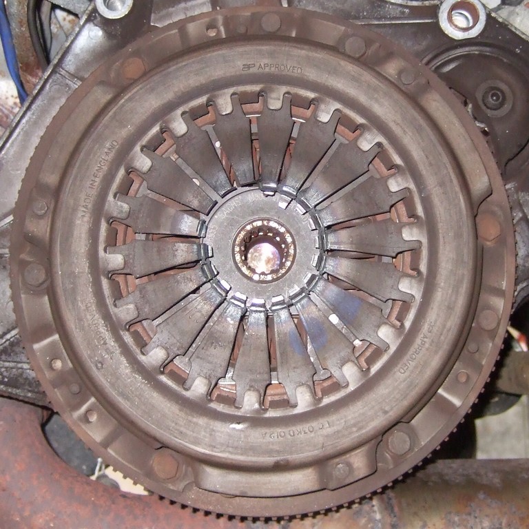

...Und wenn es nötig ist, den Ausrückhebel mit dem Montiereisen zum Einhängen zurückzudrücken, dann sollte man ganz genau kontrollieren, dass hinterher das Ausrücklager frei läuft, sonst sind die Lamellenspitzen bald durch:

Ich habe mich auch damals erst nach meinem Schaden, mit dem ich gerade so noch die letzten Meter bis auf die Bühne geschafft habe, mit dem Thema befasst (so ist es ja oft :rolleyes:).
Nach dem, was ich dann gelernt habe, gibt es grundsätzlich zwei verschiedene Arten von Ausrücklagern: mitlaufende und nicht mitlaufende - siehe dazu z.B. Seite 35 in https://www.motor-talk.de/forum/aktion/Attachment.html?attachmentId=679995
Bei den mitlaufenden befindet sich im Ausrücklager nochmal ein Lager, das darauf ausgelegt ist, ständig mitzulaufen, wobei die Anlagefläche zur Kupplung hin fest anliegt und dort mit definierter Kraft angepresst werden muss, damit es an dieser Stelle nicht schleift.
Unseres gehört zu den nicht mitlaufenden - d.h. zwischen der Anlagefläche des Ausrücklagers und den Tellerfedern sollen 2 mm Luft bleiben, sonst ergibt sich das Bild, das ich oben gezeigt habe. :eek:

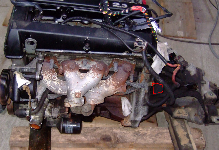

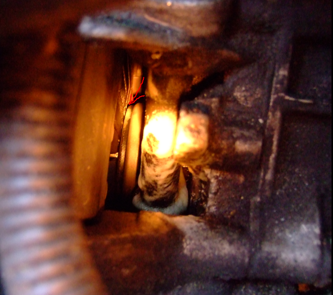

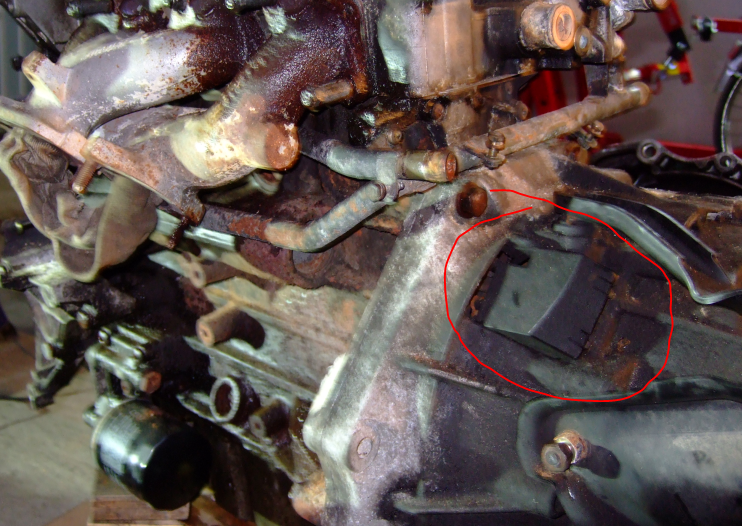

Kontrollieren kannst du das durch eine Öffnung oben vorne auf dem Getriebe, dort wo die Welle des Ausrücklagers ins Getriebe geht. Da ist (soll) eine schwarze Abdeckkappe aus Plaste drauf (sein):
Die kann man mit etwas seitlichem Hebeln/Zusammendrücken einfach abnehmen und hat dort einen Blick auf das Ausrücklager, so dass man kontrollieren kann, ob da ausgekuppelt noch genug Luft ist und das Ausrücklager nicht mitläuft:
Übrigens: gehört habe ich das anliegende Lager nicht (ohne aus Unkenntnis damals jedoch bewusst darauf geachtet zu haben)!
