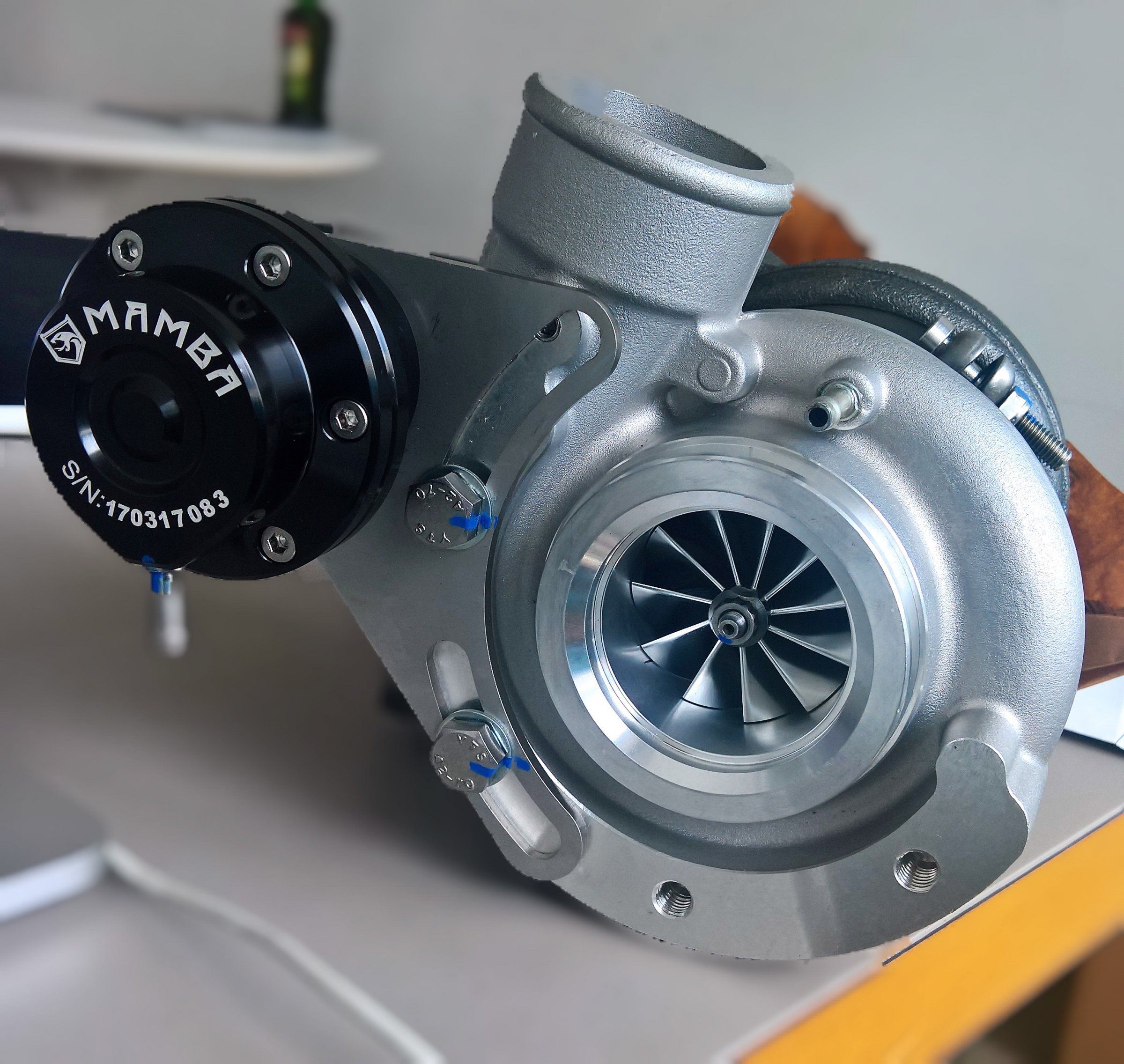

neuer turbo ist da!
na da freut sich der elchpilot. sobald ich zum einbau komme, werde ich mal berichten.
bevor jemand fragt, es ist ein mamba td04 19t.
zischhhhhhhhhhhhhhhhhWP_20170622_12_04_15_Rich(3).thumb.jpg.0676000c5ae7eabe981c2e215f357827.jpg
zischhhhhhhhhhhhhhhhh.....

das werde ich mit dem alten mal checken. aber es ist schon ein wenig erschreckend, wie viel spiel die dann doch auch neu schon haben..
werde den alten mal gründlich checken wenn er raus ist. evtl. kann man aus dem nochmal was machen.
Na ja, irgendwo muss ja noch Platz für den Ölfilm in den Lagern sein. Also das Befüllen beim Einbau und das Motordrehen ohne DI vor dem ersten Starten nicht vergessen!
das ist ehrensache. aber die unterschiede beim spiel sind schon doch immer heftig.
kurzer wasserstandsbericht. fällt ernüchternd aus. der alte mhi ist draußen - sieht soweit aber gut aus. das spiel ist etwas größer als mbeim neuen, aber ob das für den kaltstartnebel ausretcht...
vor allem aber: der mamba..
rumpgruppe verdreht eingebaut, sokann man den gar nicht anschließen. dann ist der shortneck so short, das wird auch n tänzchen.
und die gewinde sind derart schlecht geschnitten, dass nicht einmaldie mitgelieferten billigst gemachten bolzen passen. also das weckt nicht gerade vertrauen. ist ja nicht so, dass der turbo das überschnäppchen schlechthin war.
zum kotzen.

Bei verdrehter Rumpfgruppe brauchst Du neue Leitungen.
Bei original ausgerichteter Rumpfgruppe wird der Wastegate-Actuator nicht so recht passen wollen, oder?
Welche Bolzen passen nicht - die im Abgasgehäuse?
Was wohl auch ärgerlich ist.... Wahrscheinlich ist auch die 14 tägige Rückgabefrist abgelaufen, oder?
bolzen im abgasgehäuse. gewinde nicht sauber geschnitten.
rumpfgruppe steht so, dass der krümmerflansch die ölrücklaufleitung verdeckt..
könnte man alles richten - aber dann keine garantie.
und ja - ist abgelaufen. aber ich hoffe noch auf den sehr guten grund bad manufactoring..

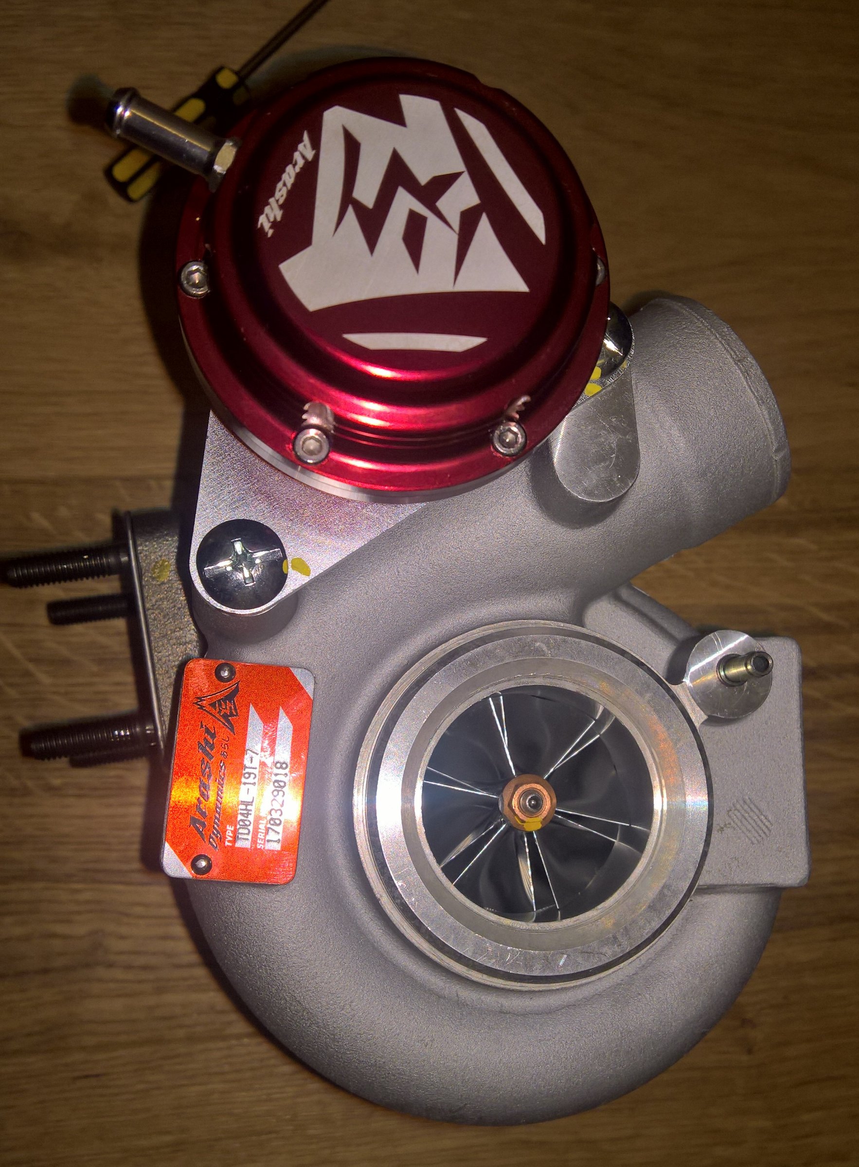

update: Der neu neue ist da! Und diesmal von arashi. Und: Ich bin beeindruckt. Erstmal 100% akkurat montiert, alle gewinde passen zu den originalschrauben (beides war beim mamba nicht der fall, nicht mal zu den verchromten mitgelieferten...) und was mir auch auffiel - das Gehäuse ist deutlich weniger magnetisch was fur weniger eisen im guss spricht. Deckt sich mit der aussage, eine hitzefestere legierung zu benutzen. Soweit so super. Jetzt mal die montage im regen in angriff nehmen die tage..
gerade mal.den manuellen drehtest gemacht. Wenn der ansatzweise aussagekräftig ist, dann mache ich mir keine sorgen um den spool up. Gefühlt um die hälfte leichter dreht sich die nummer. Was fur nen 19t fantastisch wäre. Liegt aber natürlich auch an neu vs alt.

sodala, 80 km jungfernfahren hat er runter. bislang alles topp. auch die passgenuaigkeit geht in ordnung. leichter abzug für das mitgelieferte anschlusskit. das ist jetzt nicht so prall und öl return pipe ist ein witz und passt nicht. egal. der rest läuft super. noch ohne vollen druck gefahren bisher, aber das ansprechverhalten ist eine welt besser als beim alten turbo.
ob der blaurauch nun vorbei ist, mal sehen.
im moment ne klare empfehlung der turbo, jetzt suche ich nur noch jemanden, der mit die T7 flashen könnte auf e85 bifuel und eben den neuen turbo.
und ne downpipe. dann könnte man da belastbare fakten nennen.

1000km update: der turbo drückt. definitv muss da die trionic angepasst werden und eigentlich gehört mindestens ne 3" downpipie dazu.
da schlummern einige reserven, das merkt man.
