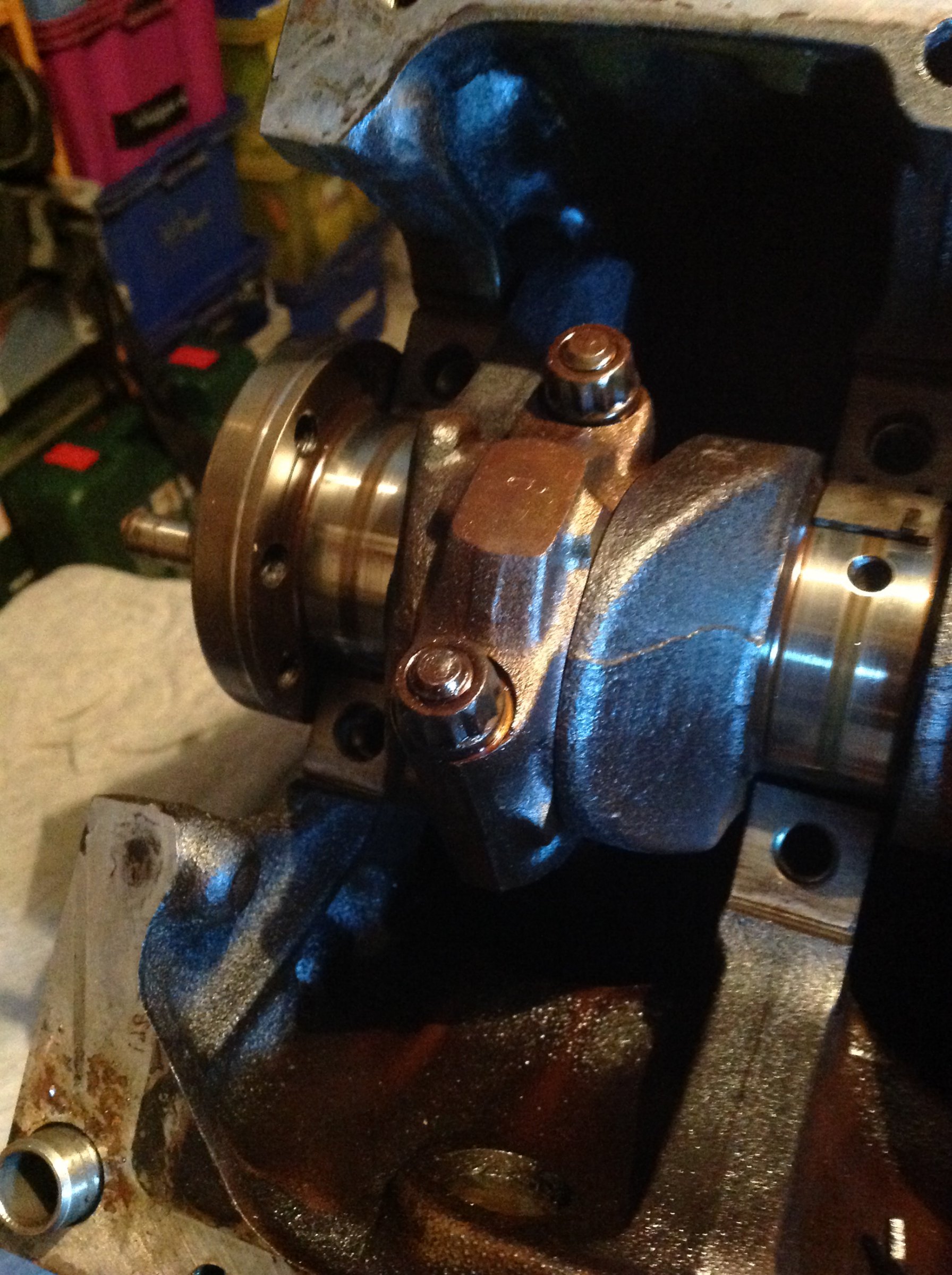

Ich zerlege gerade einem Motor aus einem 900i 8V von 1989. Die Pleuelmuttern haben Vielzahn-Profil, welche Größe ist das?
/Falko
Aussentorx E16 oder E18.
Hier noch ein Bild, ich meine es ist ein Vielzahn.IMG_0385.thumb.JPG.cca9eb2890469eab2b6be27b2a2799d8.JPG
Durchmesser ca 15,5
Ist Vielzahn.
Frage war ja nach der Größe - 16er dann? Ich kann mir das meist nicht merken, und da war ich ja auch noch nicht so oft dran...
Einen Ringschlüssel dranhalten? Dann die Größe ablesen, oder?
14er Ringschlüssel funktioniert, eigentlich ganz einfach asdf
