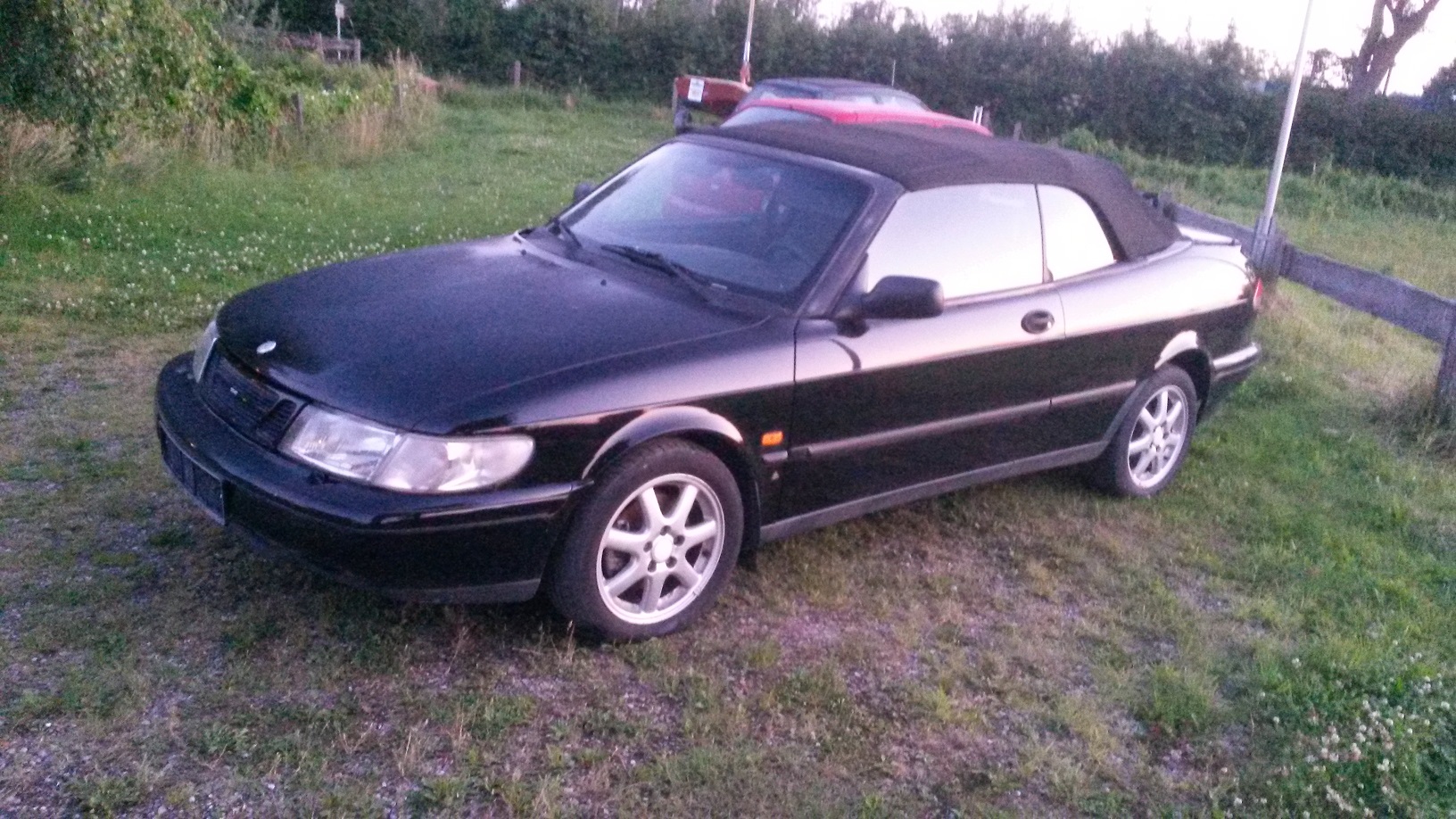

Gerade frisch auf den Hof geholt, 900 Bj 94, 2,0l .... nun die große Frage erhalten oder schlachten ?
Für meinen benötige ich ne Top Innenausstattung ( wer meinen Wagen von Innen kennt kann das nur Bestätigen ) und ein frisches Verdeck, beides bittet er mir.
Gegen das schlachten sprechen Top Innenausstattung ein Verdeck was wie neu ist, der sehr gute Zustand der Karosserie ( kein Rost weder oben noch unten ) und des Lack´s, anscheinend keine HU relevanten Mängel außer WFS.
Folgenden Mängel die einen zur Zeit am fahren hindern,
R-Gang geht nicht raus,
Motor startet nicht ( Anlasser dreht nicht ) Wegen WFS ?
Verdeck will nicht öffnen .
Morgen lasse ich mal den Prüfer einen Vorabcheck machen.
Vielleicht kann ja jemand hier mehr zu den Wagen sagen , abgeholt beim Wald und Wiesen Händler in Bosdorf bei Plön, zugelassen war er zuletzt in 24306 Lebrade.

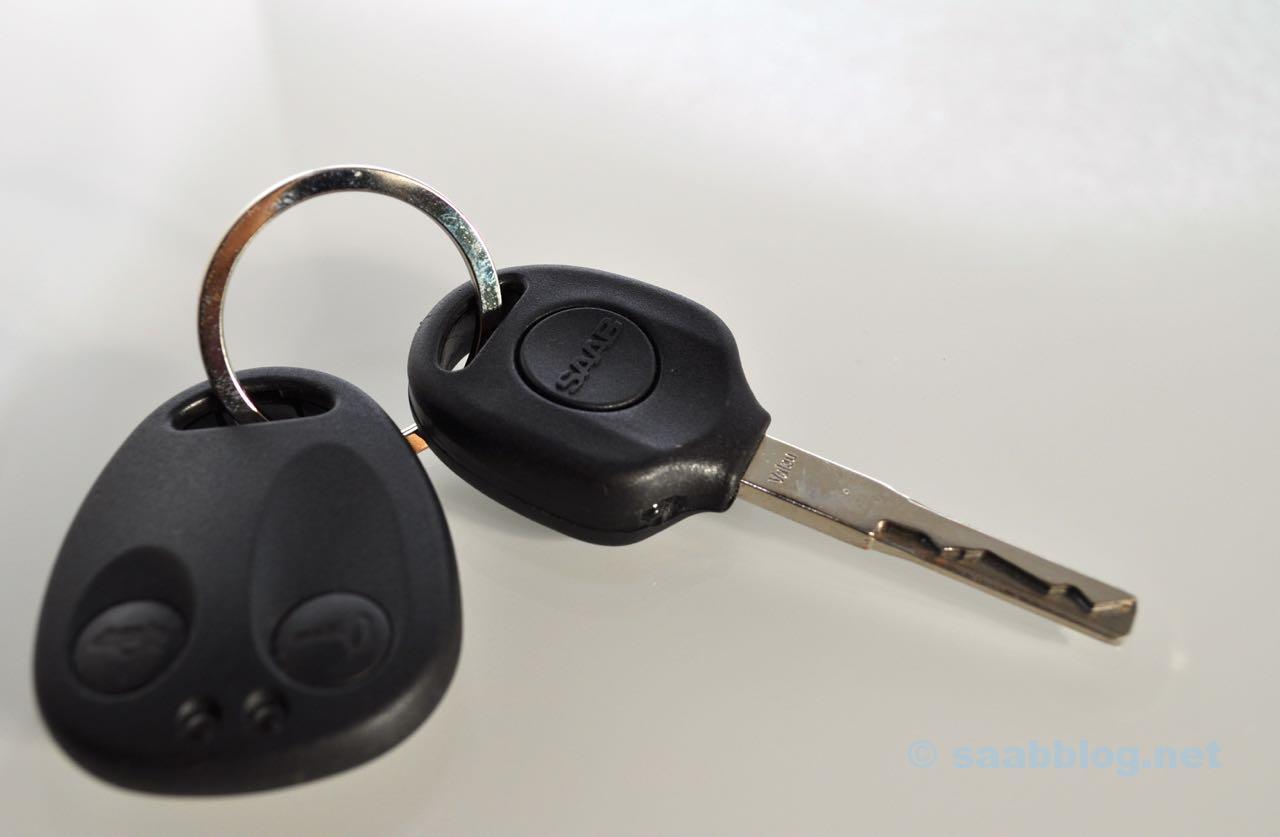

Moin, ich meine Du kannst die WFS und auch die ZV nur mit dem Handsender ( Frosch ) dekativieren. Mit dem Schlüssel aufschließen löst bei meinem auch die Alarmanlage aus und der Wagen startet nicht. Klingt auch ein wenig danach, dass der Frosch gar nicht mit dem Auto kommuniziert, also nicht angelernt ist.
hat der überhaupt schon die Frösche oder noch diese alte Lösung, die nach Nachrüstung aussieht?
Falls du mit Frosch die ovalen grauen Dinger mit dem Rattenschwanz meinst , die hat er nicht. die sind schwarz mit roter und grüner Led.

Den meine ich:upload_2017-7-19_23-35-23.thumb.jpeg.781ef3fd9e69e4b27ebfb69a1920174d.jpeg
genau die habe ich auch und die öffnen oder schließen beide nicht, Led leuchtet auf bei Betätigung

Hast du mal schnell hintereinander4-5x eine Taste der FB gedrückt - nicht dass die nach einem Batteriewechsel oder Spannungsverlust am Fahrzeug nur noch nicht wieder angelernt sind?

Wie Patapaya schon schrieb: Ein Frosch, bei dem nur einmal die Batterien gewechselt wurden fünfmal drücken und er ist wieder verbunden mit dem Auto.
Bei einem neuen Frosch brauchst Du in der Tat ein Tech II

Ich würde mir jemanden mit Tech II suchen und versuchen den Frosch wieder anzulernen bevor ich alle weiteren Komponenten auseinanderbaue.
Aktive Wegfahrsperre, keine Kraftsoffzufuhr, Alarmanlage lässt sich nicht mit der FB abschalten, Rückwärtsgang geht nicht raus........... Zusammengefasst sind das sind das alles genau die Symptome, die auf einen nicht funktionierenden Frosch schließen lassen.
