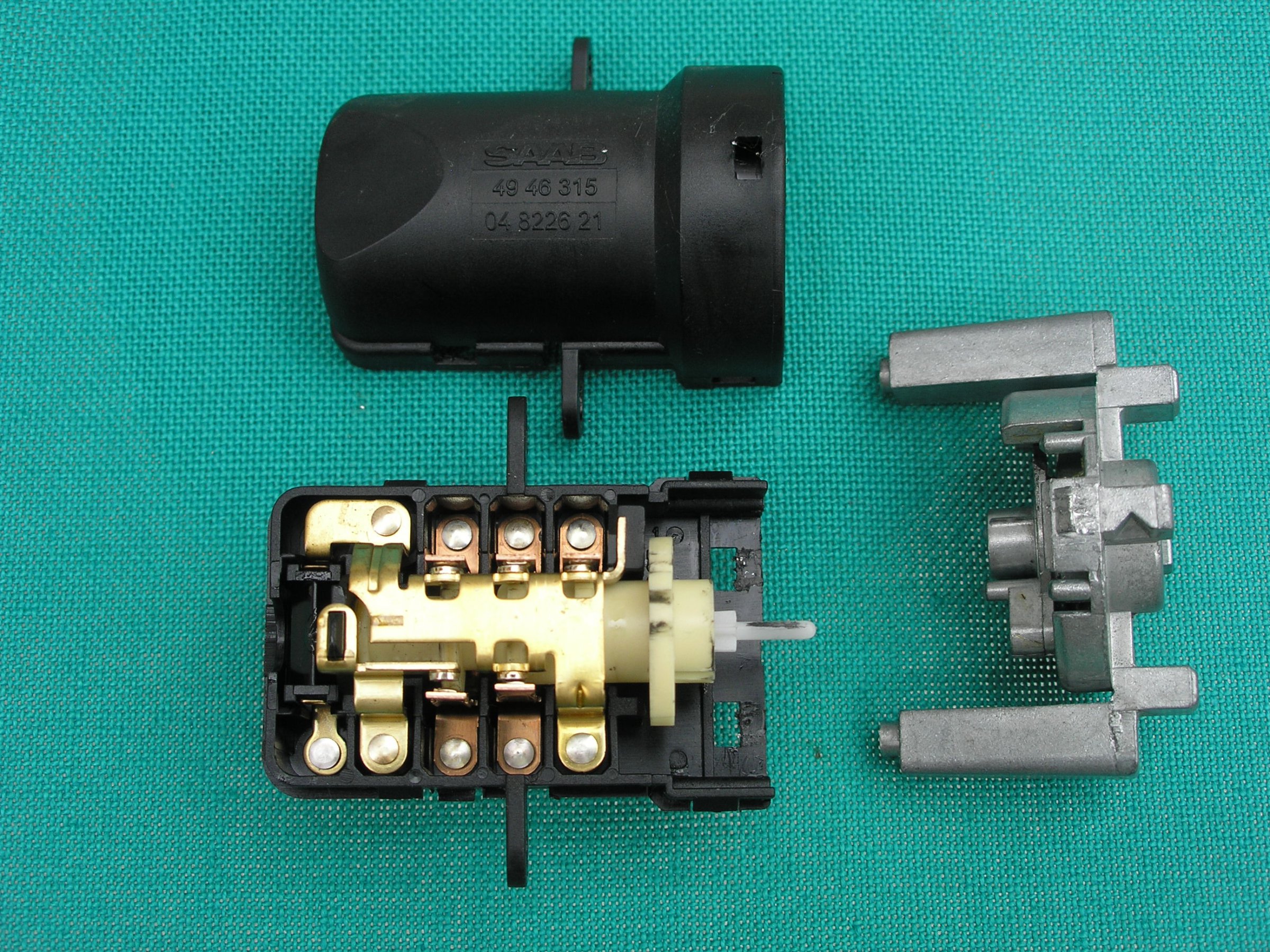

Liegt ganz sicher am Zündschalter, ließ mal das dazu! Ausbau geht ganz leicht und schnell, einfach Lenkrad ganz raus ziehen, die Lenkstockverkleidung abschrauben (besteht aus 2 Plastikschalen, Lenkrad bleibt dran). Dann ziehst du den elektrischen Stecker ab und löst die beiden Madenschrauben (Imbus). Nun kannst du den Schalter ganz leicht abnehmen. Das ist eine Arbeit von nur 10 - 20 min.

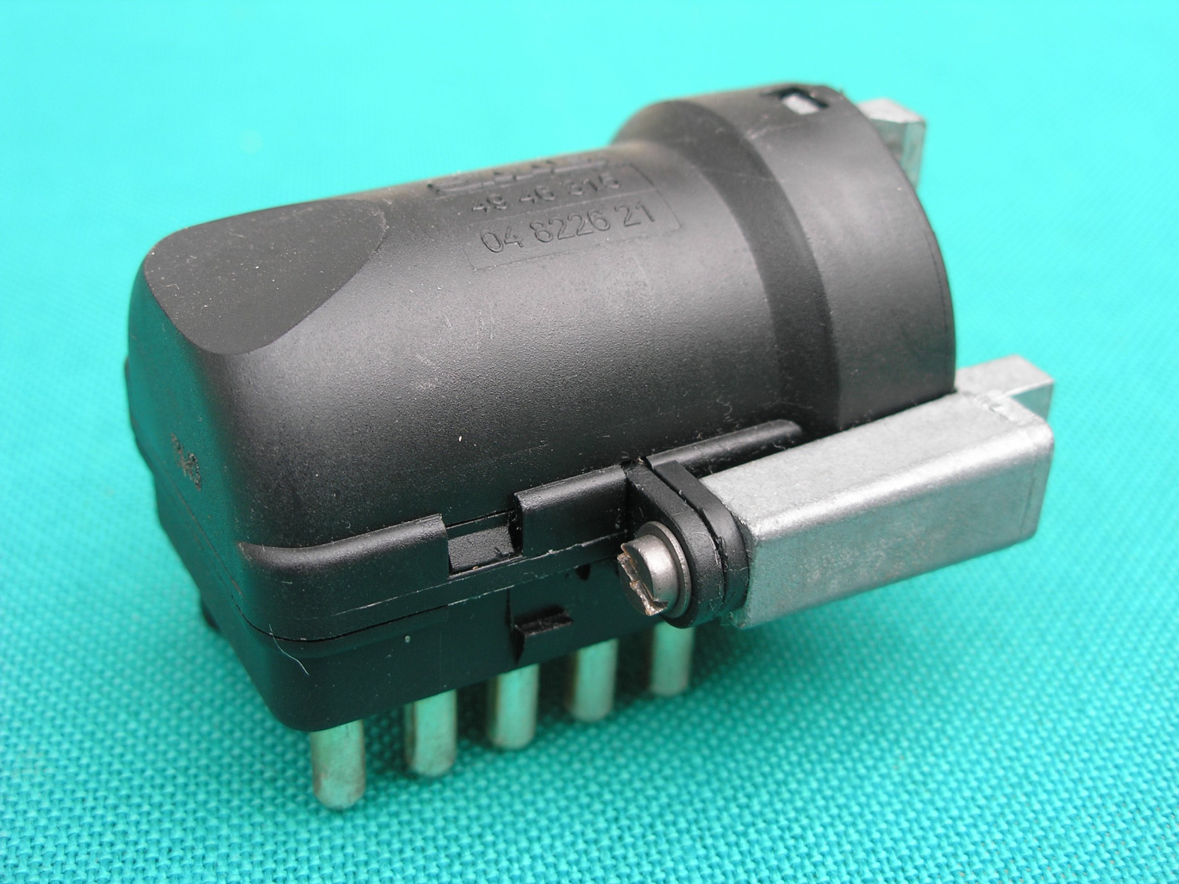

Den Schalter kannst du leicht öffnen, indem du die beiden Niete raus bohrst und später durch 2 Schrauben ersetzt (Gewinde M3 einschneiden). Kannst auch einen neuen Schalter kaufen, aber die taugen nach meiner Erfahrung nicht viel, nach kurzer Zeit hatte ich dasselbe Problem wieder. Habe dann die Kontakte des alten (Original-) Schalters mit ganz feinem Schleifpapier gereinigt, seitdem ist Ruhe :smile:.
Hier noch zwei Bild des Schalters:
Zuendschalter1.thumb.JPG.f973c3dc83323aab8a0b250fb624bd45.JPG Zuendschalter2.thumb.JPG.dd023742ac0ad7fc15c1c8464a0a53b4.JPG

Würde ich auf 95% Wahrscheinlichkeit setzen.
Ausbau geht ganz leicht und schnell, ... Das ist eine Arbeit von nur 10 - 20 min.
Deckt sich mit meiner Erfahrung. Ich mußte auch schon einige tauschen. Zuletzt am 96er Swiss mit erst 107T auf der Uhr.
Und die inbusmadenschrauben Handwarm und gleichmäßig anziehen.
Sonst kann das Schloss klemmen. Perfekt wird es mit Lack gesichert.
Heißt vor zusammenbau ausprobieren

Wenn du mein Bild in #9 genau anschaust siehst du, dass da kein einziger der Kontakte abgebrannt ist. Problem war nur eine Oxidschicht an den Kontakten mit geringer Strombelastung, die sich über die Jahre gebildet hat. Und diese kann man mit einer Polierleinwand (Körnung mindestens 800) problemlos und dauerhaft beseitigen. Das hält wie oben schon gesagt, schon seit etlichen Jahren so.
