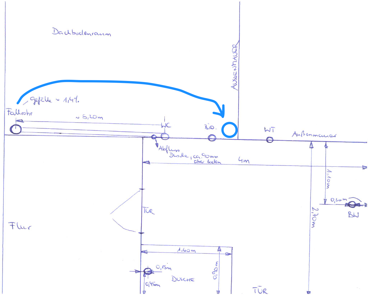

Anbei zwei simple Skizzen - einmal vom Bad an sich, dann ergänzend ein Schema der Decke, auf der das Bad aufbaut.
Was man sofort sieht ist die Tatsache, dass der Abfluss bzw die Einmündung in das Abwasserrohr, welches zum Fallrohr führt, derzeit 9cm über Boden liegt, und selbst unter größten Anstrengungen maximal 2cm weiter nach unten versetzt werden könnte, woraus sich ergibt, dass der Abfluss von Badewanne (außen rechts am Bild) und Dusche (links unten im Bad) kein Gefälle hätte, sondern sogar eine Steigung.
PS: Bitte die Ausführung der Skizze zu entschuldigen :rolleyes::redface:

Die Balken liegen in diesem Fall quer. Man könnte - aufgrund der Stärke der Balken wäre das bedenkenlos möglich - die Rohre durch die Balken führen und eben besonders gut abdichten.
Mir hilft das aber leider nichts, da die Höhe des Abflussrohres, welches zum Fallrohr (ganz links oben in der Zeichnung) führt, sozusagen fixiert ist. Ich hab da keinen Spielraum mehr. Die Einmündung in den Abwasserstrang liegt 9cm über Bodenniveau.
EDIT: Ich merke gerade, die Skizze der Decke verwirrt etwas. Nicht der Abfluss der Dusche liegt in 9cm Höhe, sondern die Einmündung in den Abwasserstrang. Die Dusche soll flach am Boden aufgesetzt werden, wodurch ihr Abfluss aber eben tiefer als die Einmündung in den Abwasserstrang liegt. Selbes Problem bei der Badewanne.

Beim Einsatz einer bodengleichen Dusche musst Du - unter Beachtung der Anschlußhöhe 90 mm an die AW-Leitung - zwingend entweder in die Decke darunter und dort verziehen oder noch weiter runter und im Keller - so denn dort vorhanden - und zum Fallrohr verziehen.

Hab mir hier auf dem Rechner gerade deine PDFs angesehen. Schräg in den Flur, in der Decke entlang der Balken in die eine Richtung und dort dann oben in der Ecke einen Kasten im Flur zum Fallrohr rüber. Den Kasten tarnt man dann als Absatz für indirekte Bleuchtung oder was auch immer. Weißt du wie ich meine? Im ersten PDF sind die Balken nicht drin. Hab die jetzt mal parallel zur kurzen Seite des PDF angenommen.
...dabei bitte beachten, dass bei einer Leitungslänge ab vier Metern eine Belüftung der Leitung notwendig würde.
Oder ein größerer Querschnitt. Wie war das, bei unbelüfteten Abwasserleitungen muss sichergestellt sein, dass der Füllgrad unter 50% bleibt. Und 100% Füllgrad heißt bis auf halbe Höhe. Oder hat sich da was geändert?
Ich glaube, ich weiß, wie du es meinst. Dazu muß ich sagen, daß der Flur nur halb so breit ist, wie auf der Skizze angedeutet. Die zweite Hälfte ist der Treppenaufgang. Dadurch kann ich den Kasten nicht oben in der Ecke platzieren (falls ich dich richtig verstanden habe). Die Balken sind parallel zur längeren Seite des Bades.
Zu den weiteren Fragen weiter oben: Die Dusche soll eine ganz flache Brausetasse sein, die direkt am Boden liegt. Regendusche mit XXL-Brausekopf war auf der Wunschliste. Die Wassermenge wird also durchaus nennenswert (bei der Badewanne erst recht). Unter der Dusche befinden sich Fliesen, weiters zwei Lagen Verlegeplatten á 22mm (natürlich auch Abdichtung), darunter ein Boden aus langen Holzdielen, darunter Deckenbalken, darunter Füllung, Schilfmatten, Querbalken.
