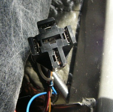

2. In Bild 1: Ein Steckplatz/Steckanschluss unter einer Abdeckhaube. Nr. 4060836. Im EPC lapidar als "Deckel" bezeichnet, ohne Zuordnung
Daneben ein Steckplatz, offenkundig für ein Relais

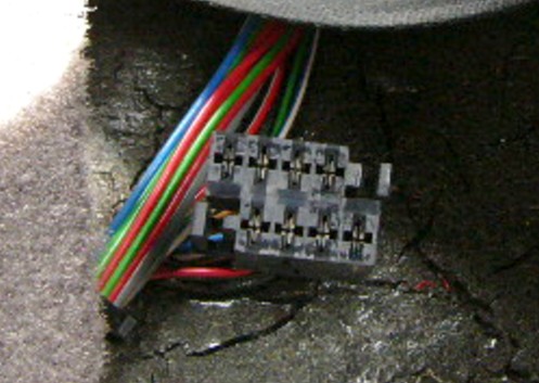

3. Bild 2: Stecker, offenkundig für ein Relais

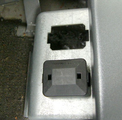

4. Bild 3: Stecker, für ein großes Relais (?)

Du hast die Zuordnung sehr unverständich gemacht.
2 Male ein Bild mit dem Namen 1.jpg, 2 mit dem Namen 2. jpg und eines mit 3.jpg...???
Das Bild mit dem Deckel 1.jpg: So sieht eigentlich der Diagnose-Anschluß für das ISAT aus.
Ich sehe nirgendwo ein Relais???
Danke turbo9000, genau das dachte ich mir auch beim Betrachten der Bilder und dem gleichzeitig lesen des Textes. Einfach ist anders. :dontknow:
Der Stecker in Bild 3 könnte für elektrische Sitze sein.
Das Gurtwarnrelais ist sehr wahrscheinlich stillgelegt. In Deutschland wurde das nicht verbaut, aber da du einen Ami hast ist es eben drin, hat aber irgendwen genervt (ich persönlich finde den Saab auch deswegen so gut, weil nichts piept).
Ist bei dir ein gelbes Relais zu sehen? Das könnte für die Innenraumbeleuchtung sein. Hast du elektrische Fensterheber? Für die könnte der Relaisanschluss in Bild 2 sein.
Ich gebe zu, dass ich das ein bisschen umständlich angelegt hade.
Ein gelbes Relais ist nicht vorhanden, die Innenraumbeleuchtung geht nicht. Dann gehört wohl das Relais dafür auf den einen Steckplatz.
Wenn zusätzliche elektrische Ausrüstung unter der Rücksitzbank gestöpselt ist, geht das wohl auf die übrigen Steckplätze. Ich habe weder elektrische Fensterheber noch derartige Sitze.

Die Innenbeleuchtung geht auch, muss gehen, ohne das gelbe Relais. Dieses ist nur für die Zeitverzögerung da. Sprich, die Innenbeleuchtung bleibt bis zu 5 sek. an, wenn man die Tür zu macht.
Der große Steckverbinder könnte auch für die automatischen Gurte sein. Ein Bekannter von mir hat auch einen Ex-Ami, bei dem die Mechanik der Gurte ausgebaut wurde, das Steuergerät und (ärgerlicher) der Himmel sind geblieben. Kann mich aber nicht genau an die Steckverbinder erinnern.
Der einzelne Relais-Stecker könnte trotzdem von den Fensterhebern stammen, da Saab für viele Optionen die Kabel bereits gelegt hatte.
Der Stecker in Bild 3 könnte für elektrische Sitze sein....
definitiv nicht.
