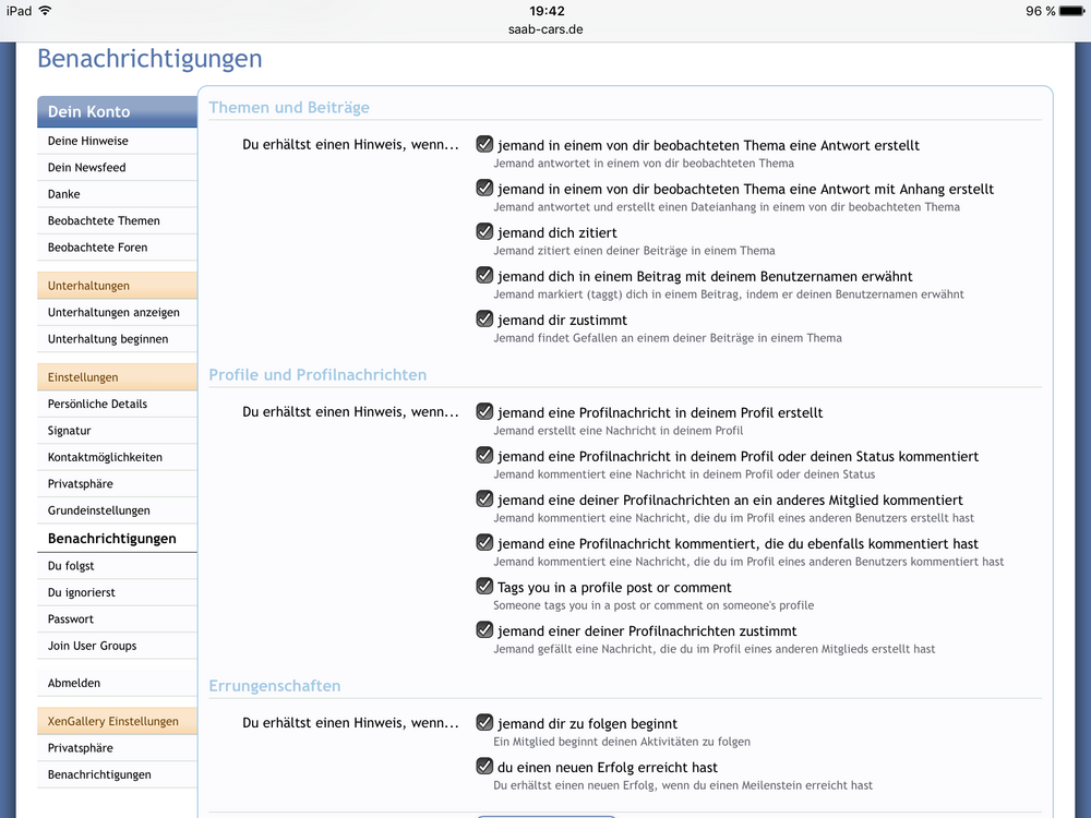

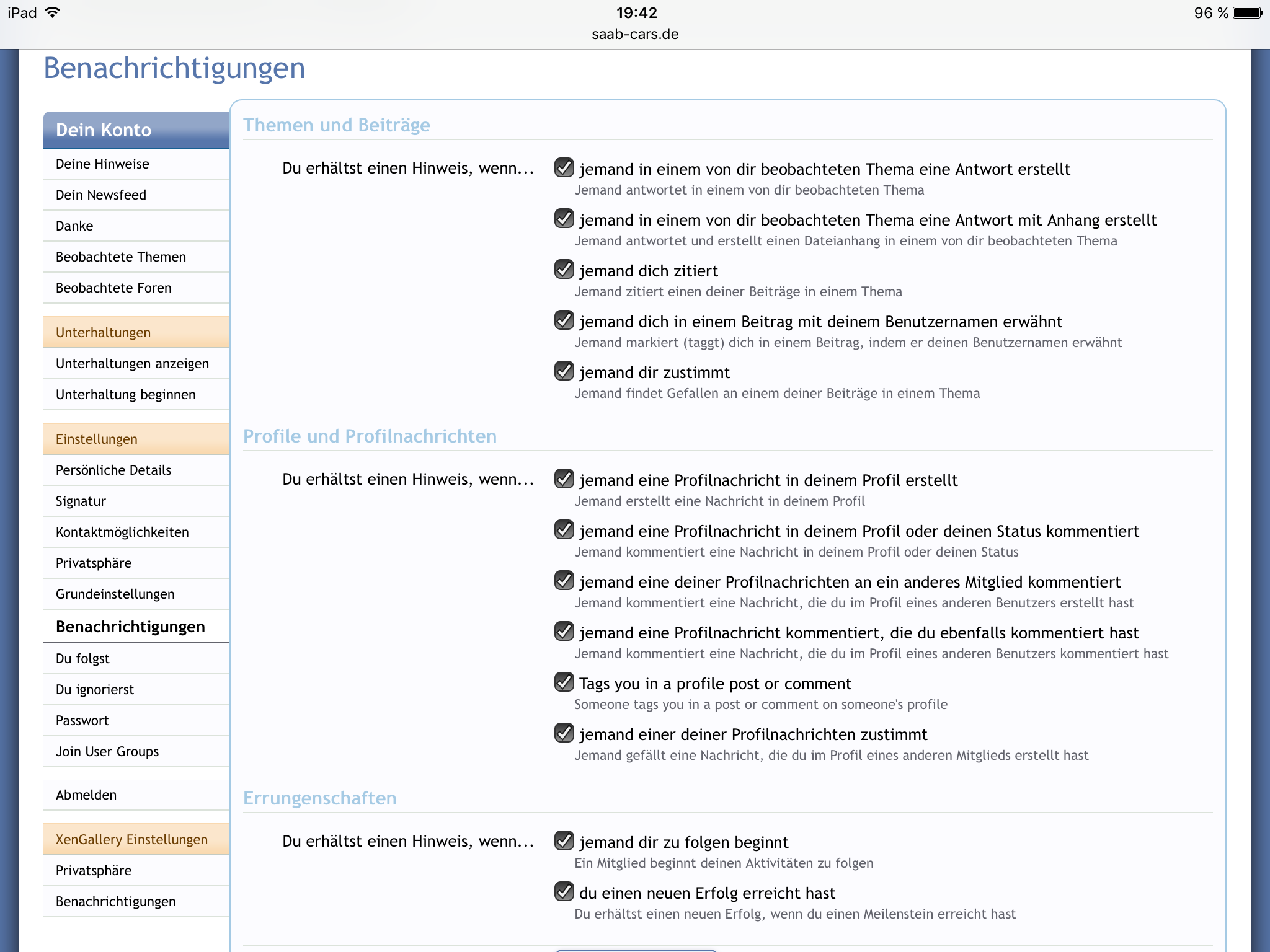

Wie kann abstellen,dass ich bei jeder Antwort ein Mail bekomme?
Oben rechts in der Leiste der Startseite auf Deinen Nicknamen klicken, dann auf Benachrichtigungen klicken und entsprechend auswählen……
Danke:top:
