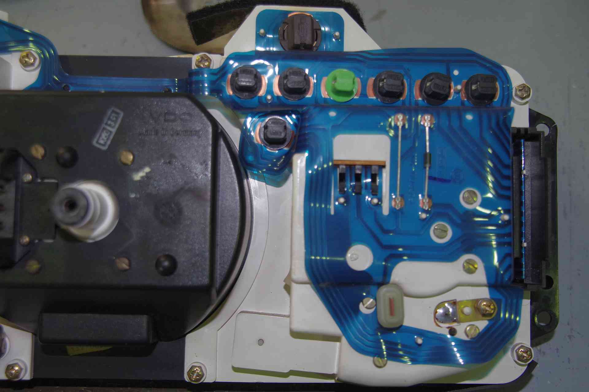

Wenn Lichtmaschine neu mit laufendem Motor nur unter 12 Volt abgibt fällt mir eigentlich wirklich nur noch die Ladekontrollampe ein! Alle Warnlampen in den Instrumenten haben 1,2 Watt, die Ladekontrollampe MUSS 2 Watt haben - der Sockel ist jeweils der gleiche B8.5d. Bitte nochmals prüfen; es darf keine LED sein!

Ich hau nochmal in die gleiche Kerbe.
Bitte schließe den Fehler (Ladekontrollampe) aus.
Bei den mir bekannten Instrumenten ist die Fassung für das Lämpchen grün (statt schwarz bei den 1,2W-Lämpchen).
Falls da nicht gebastelt wurde ist das leicht zu kontrollieren. Bau den linken Lautsprecher aus, dann kannst Du von vorn durch die Windschutzscheibe die Rückseite des Kombiinstruments sehen.

Lichtmaschine nicht ohne Batterie als Last betreiben! Der Sockel ist nicht zwangsläufig grün. Bei Zündung an (Motor aus) muß sowohl an B+ als auch an D+ der Lichtmaschine Spannung anliegen. Bei laufendem Motor darf die Spannungsdifferenz B+ gegen Masse und D+ gegen Masse gemessen nicht höher als 0,7 Volt sein.
