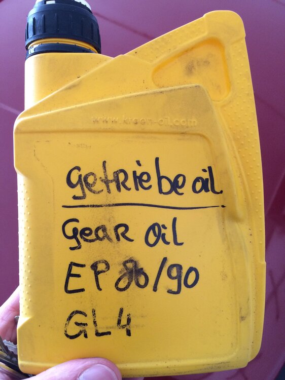

Vom Verkäufer habe ich diese hier mitbekommen. IMG_4615.thumb.jpg.6bf6dfe2fc20ca572ee51fac6c32cda5.jpg
Hi,
Ich kenne zwar nur SU Vergaser (Gleiches Prinzip), aber das mitgegebene Getriebeöl wäre mir entschieden zu zäh. ATF für Automatikgetriebe ist dünner, ich benutze immer SAE20-50.
Hi,

Ich habe bis jetzt noch kein SAE80 eingefüllt. Ob sich dadurch das Ansprechen ändert, kann ich also nicht sagen. Aber im Ölkännchen ist 20-50 drin und da extra zu wechseln...
