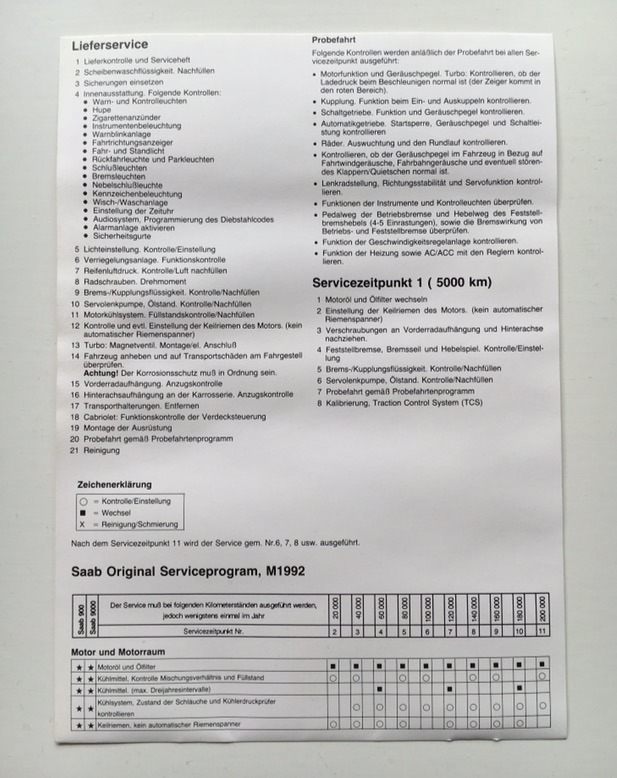

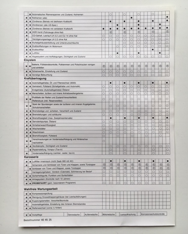

Hallo Eber,
Ist zwar nicht MY87 sondern MY92, hilft dir aber bestimmt weiter....
Fotos sind nicht von sonderlicher Qualität, kann dir aber als PN die 2 Bilder in höherer Auflösung schicken.
200.000 Wartung ist immer die hintere letzte Spalte!
LG Karsten
So jetzt hast du beide Bilder richtig auflösend über PN.

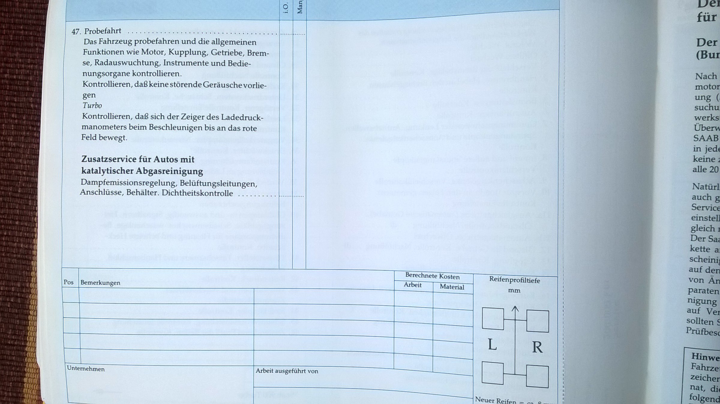

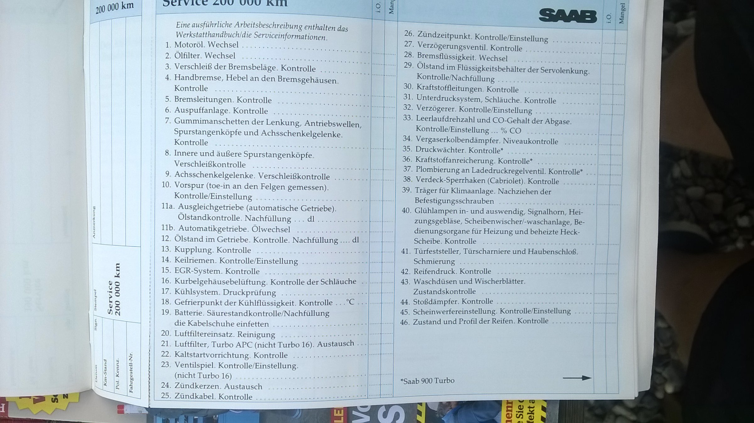

Moin, hilft dir das? Habe leider keinen Kopierer im Haus.

Was steht denn auf der anderen Seite zum Turbo noch, worauf der Pfeil hinweist? Weißt Du das?
Das Design könnte wohl besser sein. :biggrin:
Das Turbo gehört zum Sternchen, soll heißen die Posten oben, die ein Sternchen haben, gelten nur für den Turbo (z.B. Nr.36-39).
Der Pfeil gehört allgemein zu den Sachen, die auf der nächsten Seite folgen, siehe #6.
