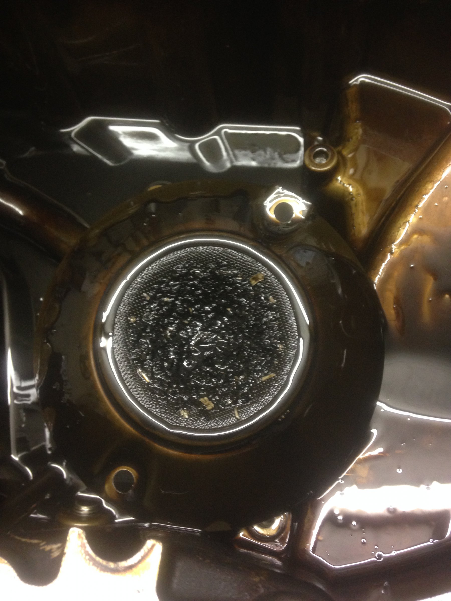

Nein haben sie nicht da es bei Saab nie ein Problem mit Ölschlamm gab. Das Problem ist Ölkohle. Das ist etwas völlig anderes und entsteht im Motor auch anders.
  • Mitglied
......sehr viel Wahrheit hier drin!
Dazu ein aktuelles Foto nach 80.000 Kilometern kokern....

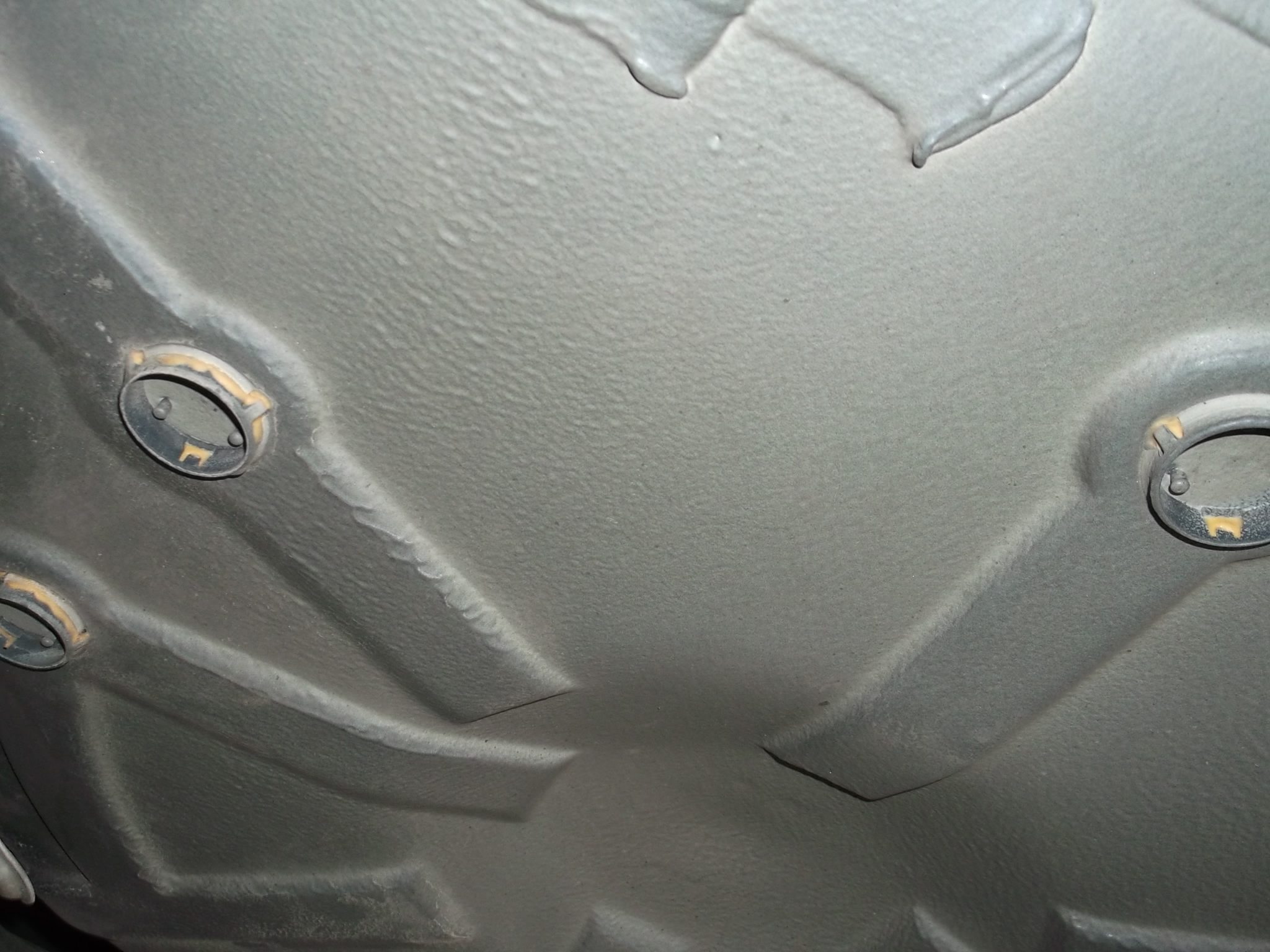

wenn jedoch rechtzeitig die Plastikleiste an Radlauf entfernt wird, und gesammeltes biotop entfernt, rostet da nichts, leider ist im meisten fällen viel zu spät
ich meine aber die andere bekannten (durch) Roststellen - Reserveradmulde und die Gummistopfen am Unterboden, das sind ja die 2 Hauptproblem Zonen bei 9-5
auch wenn oberflächlich nicht soo schlimm aussieht wenn ein Schraubenzieher zum Einsatz kommt wird das ganze Durchrostung sichtbar
wie am angehängtes Bild zu sehen, hat SAAB diese Schwachstellen erkannt und 01.2003 Wachs angebracht, so kommt kein Wasser rein und kann nicht rosten
