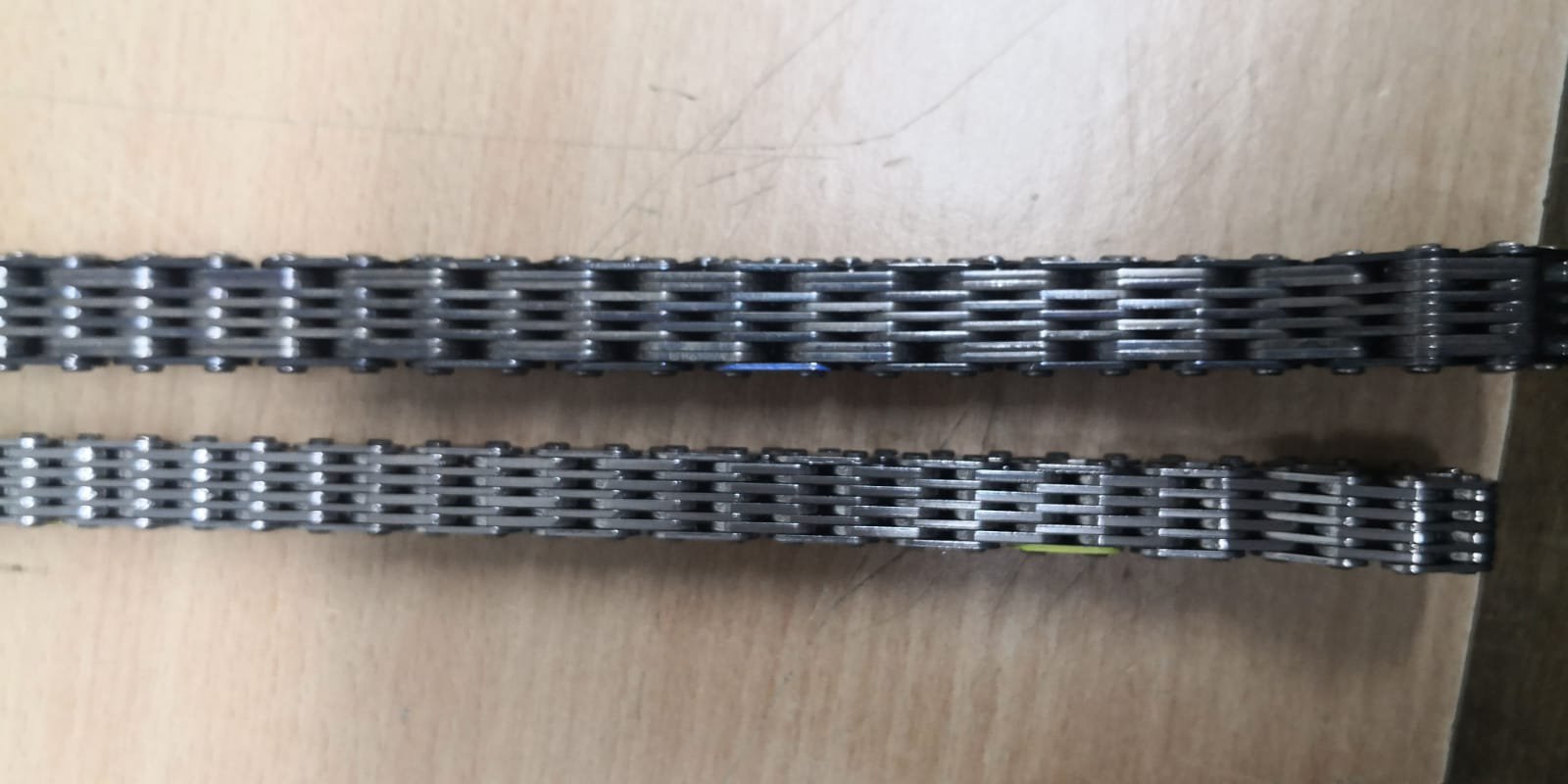

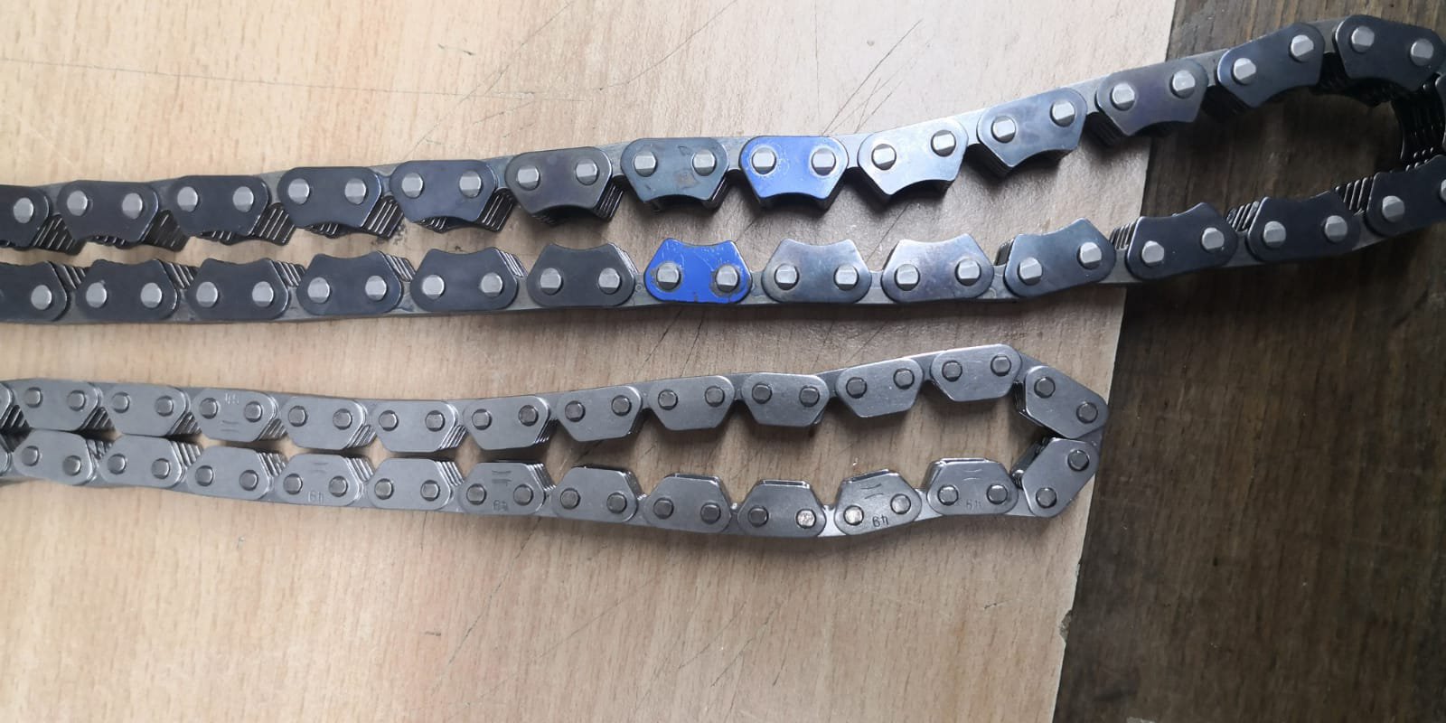

hier Bilder von dicke 1 Ausführung und dünne 2 Ausführung
3 Ausführung ist genau so dünn, allerdings aus besseres Material gebaut

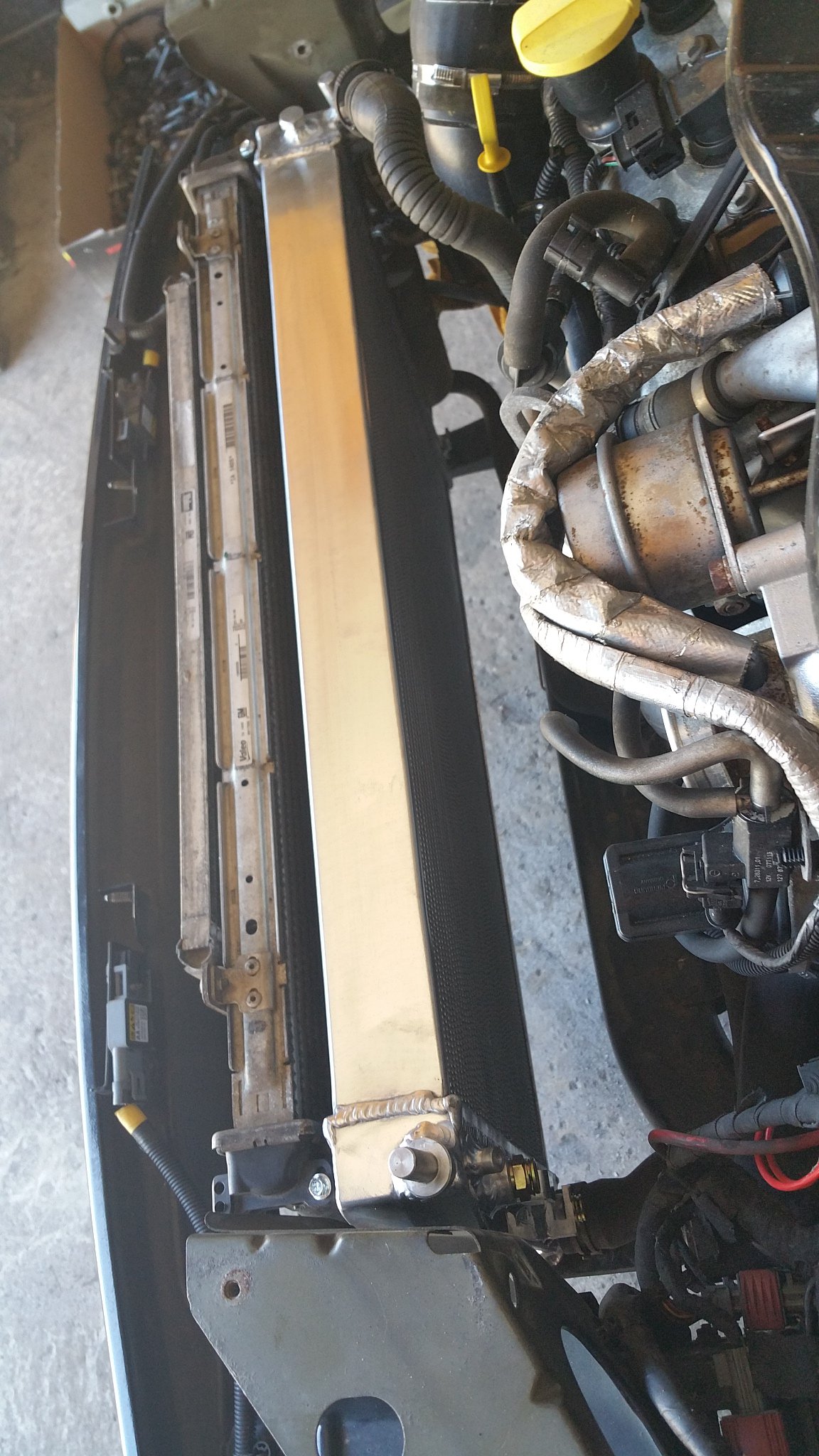

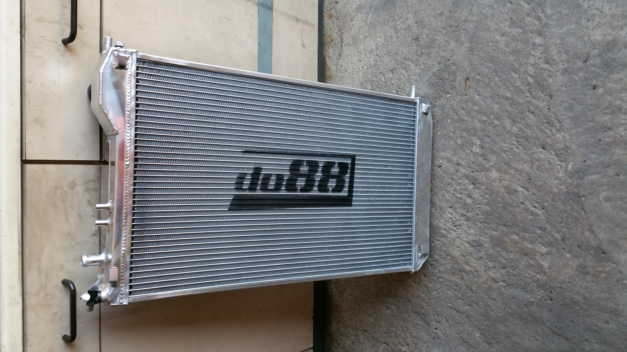

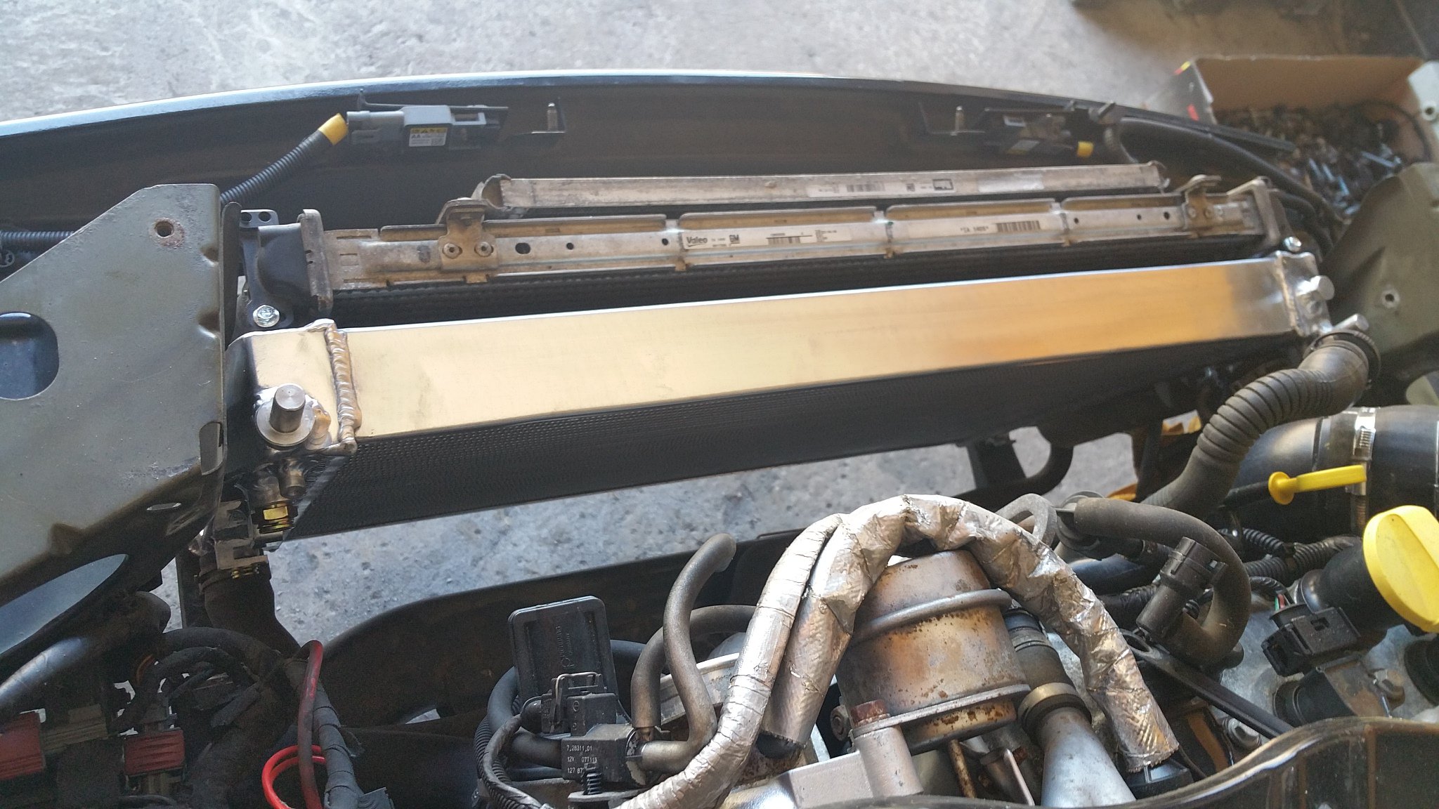

ich würde jedem Besitzer von 2.8 V6 Motor empfehlen der Kühler zu wechseln
Kühler kostet um die 480€ + Montage bring aber stabile niedrigere Kühlflüssigkeit Temperaturen insbesondere in warmen Sommer
ich kaufe immer do88
hier Bilder
