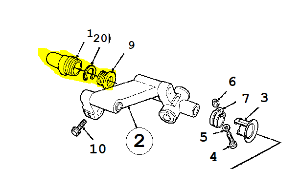

Die Kiste hat doch sicher auch, ähnlich dem 9k, einen Silentblock im Schaltgestänge. Diesen wechseln, oder vorher notfalls, falls möglich, per Kabelbindern fixieren.
Keinen Silentblock, sondern je nach Baujahr ein mehr oder weniger kompliziertes Gestänge mit Gelenkstellen, deren Spiel sich über die Jahre so summiert, dass irgendwann der Weg des Schaltknüppels nicht mehr ausreicht, um in die Gassen zu kommen:
alt: http://www.saab-parts.eu/saab-4282307-Gelenk-Schaltstange-900-2-1994-1996-
http://www.saab-parts.eu/bilder/produkte/gross/saab-4282307-Gelenk-Schaltstange-900-2-1994-1996-.jpg
neu: http://www.saab-parts.eu/saab-4626321-Gelenk-Schaltung-900-2-9-3
http://www.saab-parts.eu/bilder/produkte/gross/saab-4626321-Gelenk-Schaltung-900-2-9-3.jpg
Genau ... keinen Silentblock. Das Schaltgestänge ist wohl bereits erneuert worden... werde es mir am Wochenende trotzdem mal anschauen und alles neu justieren.
Wenn es ein 95er ist, dann ist die Frage, ob er den Kram nur neu bekommen hat, insbesondere die Nylon-Kugelgelenkbuchse, oder ob er (mehr oder minder irreversibel) auf das neue umgerüstet wurde. Das alte hat etwas mehr Spiel da es noch nicht die dünnen Parallelogramm-Stangen hat. Schau mal rein welche der beiden oben von [mention=800]patapaya[/mention] gezeigten Varianten bei dir verbaut ist.
PS: Justieren oder zumindest kontrollieren schadet scher nicht.

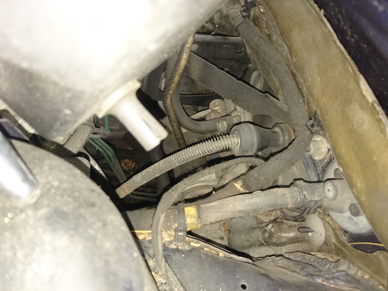

So, heute mal einige Geheimnisse gelüftet. Bis auf den Schalthebel und einige Kabel ist von der Sensonic nichts mehr übrig. Diese wurde mal irgendann ausgebaut und durch ein Kupplungsseil ersetzt:
Was die Schaltung selbst angeht: Momentan ist das alte Modell des Schaltgestänges verbaut. Merkwürdig ist allerdings, in der Ersatzteilebox lag ein neues Modell, welches aber wohl ausgebaut wurde.
Jedenfalls hat das Justieren fürs erste geholfen :top:. 5. Gang sowie Rückwärtsgang lassen sich wieder problemlos einlegen. Zumindest im Stand, eine Probefahrt steht noch aus. Werde bei Gelegenheit aber das neue Modell des Schaltgestänges verbauen... unser 1997er 902 lässt sich viel besser schalten.
Die will ich aber erst machen, wenn ich das hier "repariert" habe :eek::eek:.

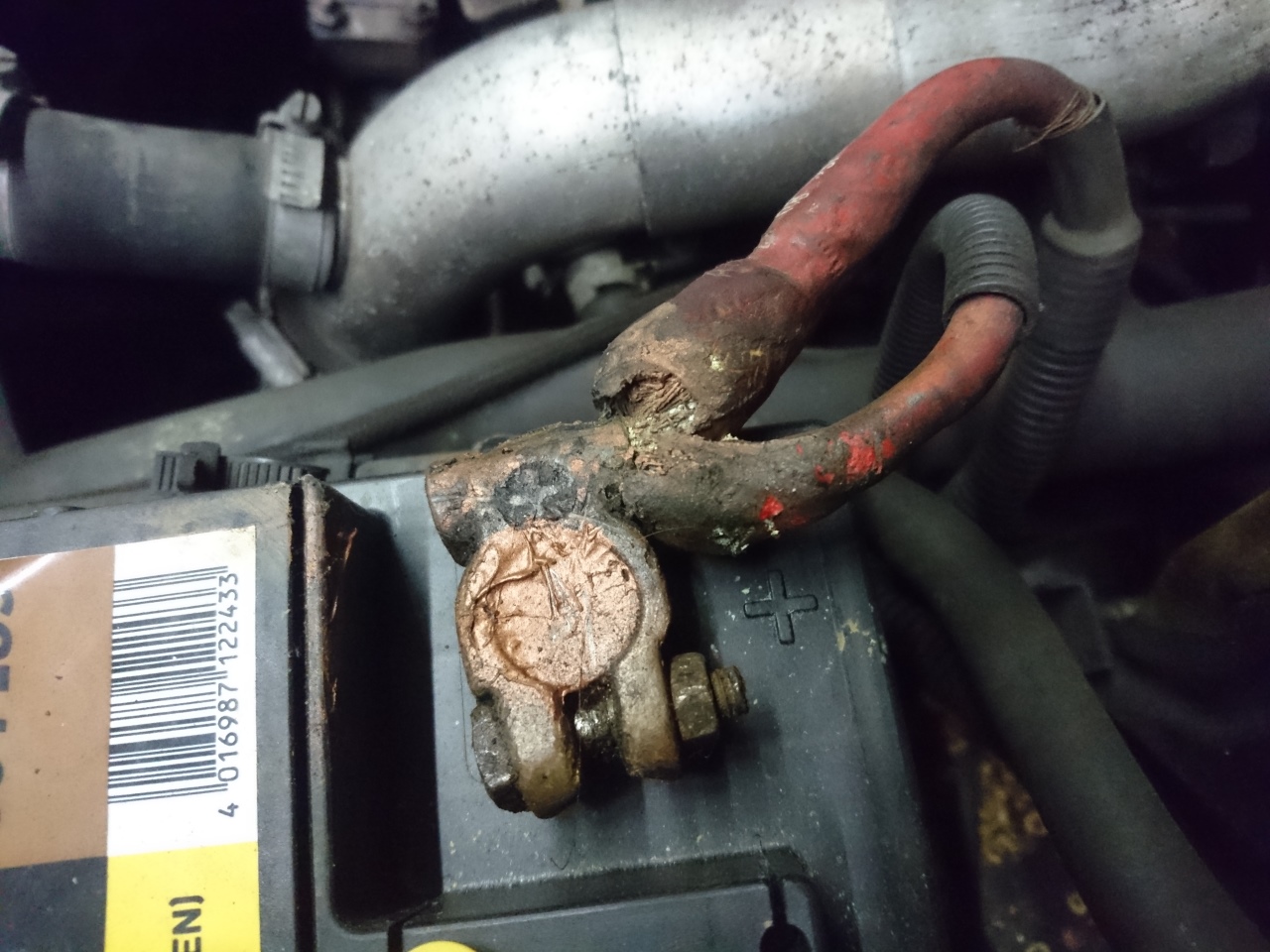

- Pluspol-Kabel oxidiert

Das stimmt :rolleyes:. Ich will aber erst noch herausfinden, warum die Dinger nicht funktionieren. Eventuell hat es ja auch was mit der tollen Pluspol-Klemme zu tun asdf.
Sowas habe ich in dem Zustand noch nicht gesehen
Beim Umbau auf das neue Gestänge muss aber von der Getriebestütze was abgesägt werden. Also gut überlegen ob das Sinn macht oder ob du auch nur mal die Kugelgelenkbuchse gegen eine neue tauscht und frisch einstellst.
Das muss ja dann schon passiert sein, da vorher vermutlich das neue Gestänge verbaut war :confused:...aber nur vermutlich. Vielleicht lag es auch einfach mit dabei, damit es hätte eingebaut werden sollen.
Ich muss mir das bei Gelegenheit mal genauer ansehen.
PS: Ich sehe gerade im EPC, die folgenden Teile fehlen bei mir komplett:
Das wird auch der Grund sein, warum das Ding so wabbelig ist ... werde aber denke ich doch auf das neue Gestänge umbauen.
Nein, das kann eigentlich nicht sein. Das hatte ich gerade erst bei [uSER=19211]@Volvo740[/uSER] , das war die genannte Buchse (#4) gebrochen. Das wackelt dann so, dass je nach Einstellung entweder 1&2 oder 5&R nicht mehr rein gingen. Sollte mich also wundern. Und eben die #4 sitzt in den Gegenhalter, der weg kommt, wenn ich das jetzt richtig im Kopf habe. Ohne den braucht es die Umlenkung mit Parallelogrammstange. Dann braucht es die Abstützung nicht mehr.

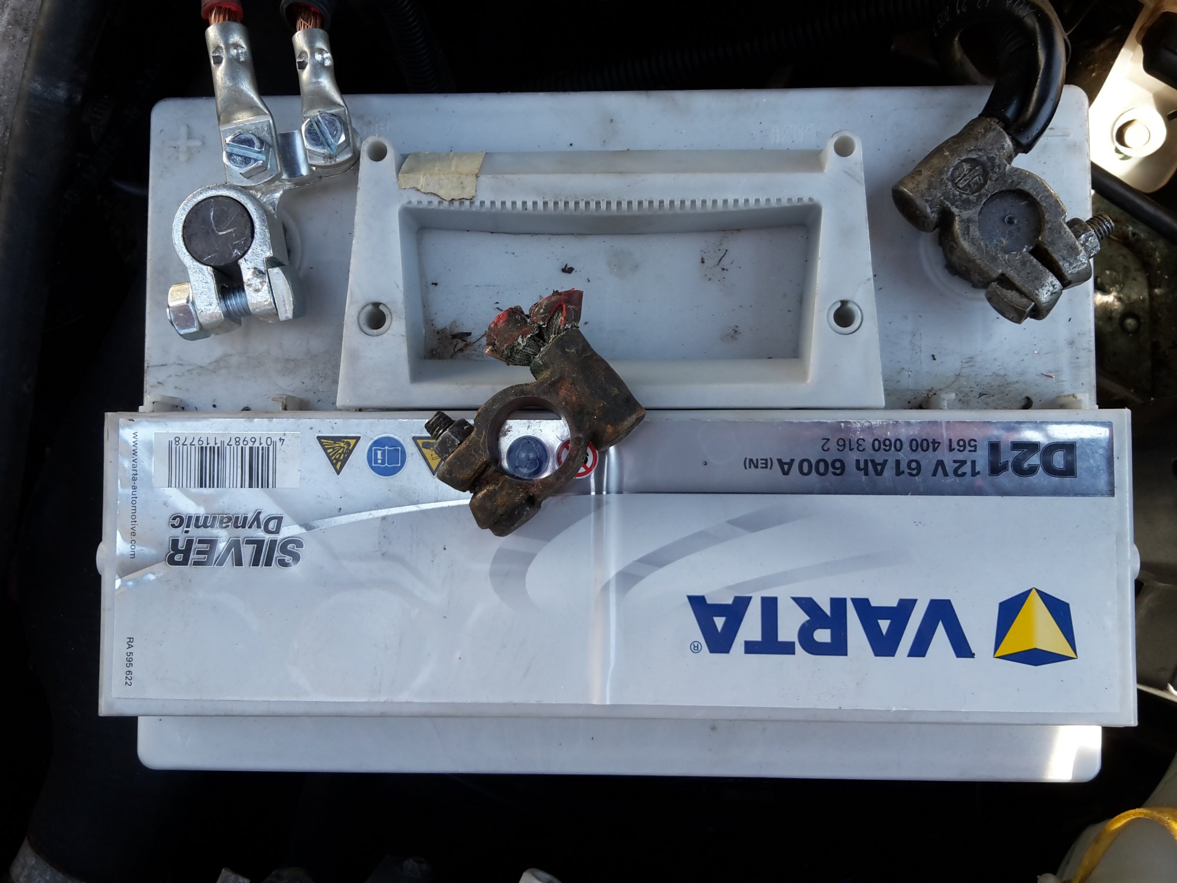

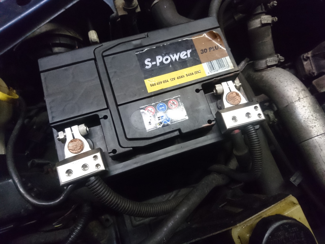

Heute mal einige Punkte der Liste abgearbeitet. Neue Polklemmen für die Batterie:
Danach hat auch direkt der Scheibenwischer hinten wieder funktioniert ... und musste unmittelbar danach seinen Platz räumen :biggrin::ciao:.

Sehen ja gut aus die Polklemmen.
Sind die gepresst oder geschraubt?
Die Kabel werden in der Klemme mit einer Schraube fixiert.
Mit Presshülse auf den Kabeln (Aderendhülse) oder hat die Polklemme Zwischenlagebleche? Denn Schraube direkt auf Litze ist eigentlich ein No Go.
