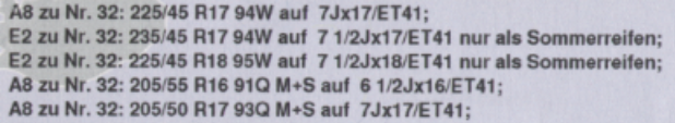

Meinst Du Angaben wie diese hier:
Dies bedeutet in diesem Fall, dass erstere in allen Varianten gefahren werden dürfen, die folgenden zwei nur als Sommer- und die letzten beiden nur als Winterreifen. Ich weiss nicht, wie Ganzjahresreifen behandelt werden - vermutlich als M+S, da dies angegeben ist.
Ich vermute, dies ist eher auf Grund von Sicherheitserwägungen so vorgesehen, denn technisch passen ja alle angegebenen Reifen. Bei uns in der Schweiz ist die Freigängigkeit relevant, d.h. Reifen/Felge dürfen nirgendwo anschlagen oder schleifen. Hier wird nicht so sehr in Sommer- und Winterreifen unterschieden (nur bei den kleinen 16" und 17") und ich könnte Deine gewünschte Kombination ohne weiteres auf meinen TTiD aufziehen:
Deine Zulassungsstelle müsste Dir sagen können, ob dies eingetragen werden könnte.

ja genau dies meinte ich.
Bei der Felgengröße R18 wurde nur auf die Sommerreifen hingewiesen. Somit scheinen die Winterreifen auf R18 nicht erlaubt zu sein. Dann muss ich das einmal bei der örtlichen Zulassungsstelle erfragen.

Technisch ist es ja kein Problem, aber im CoC eben nur mit Sommerreifen eingetragen:
Die Frage ist eben, ob der Hinweis auf Sommerreifen auch zulassungstechnisch verbindlich ist oder nur einen "Empfehlungscharakter" hat.

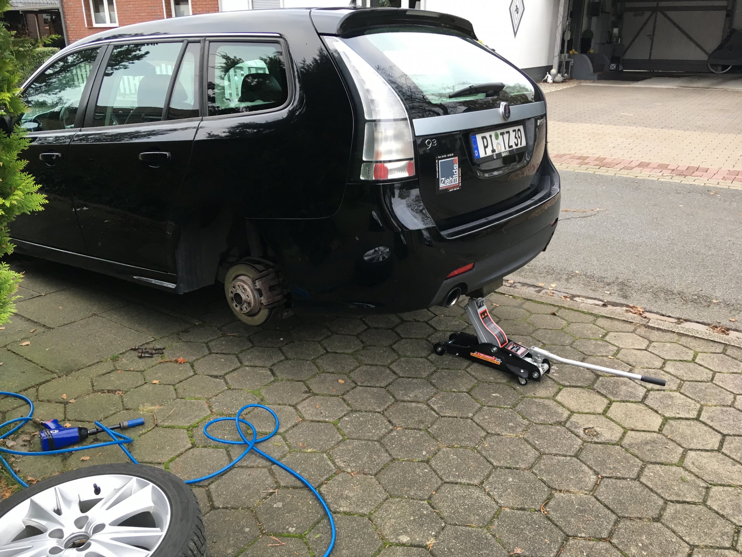

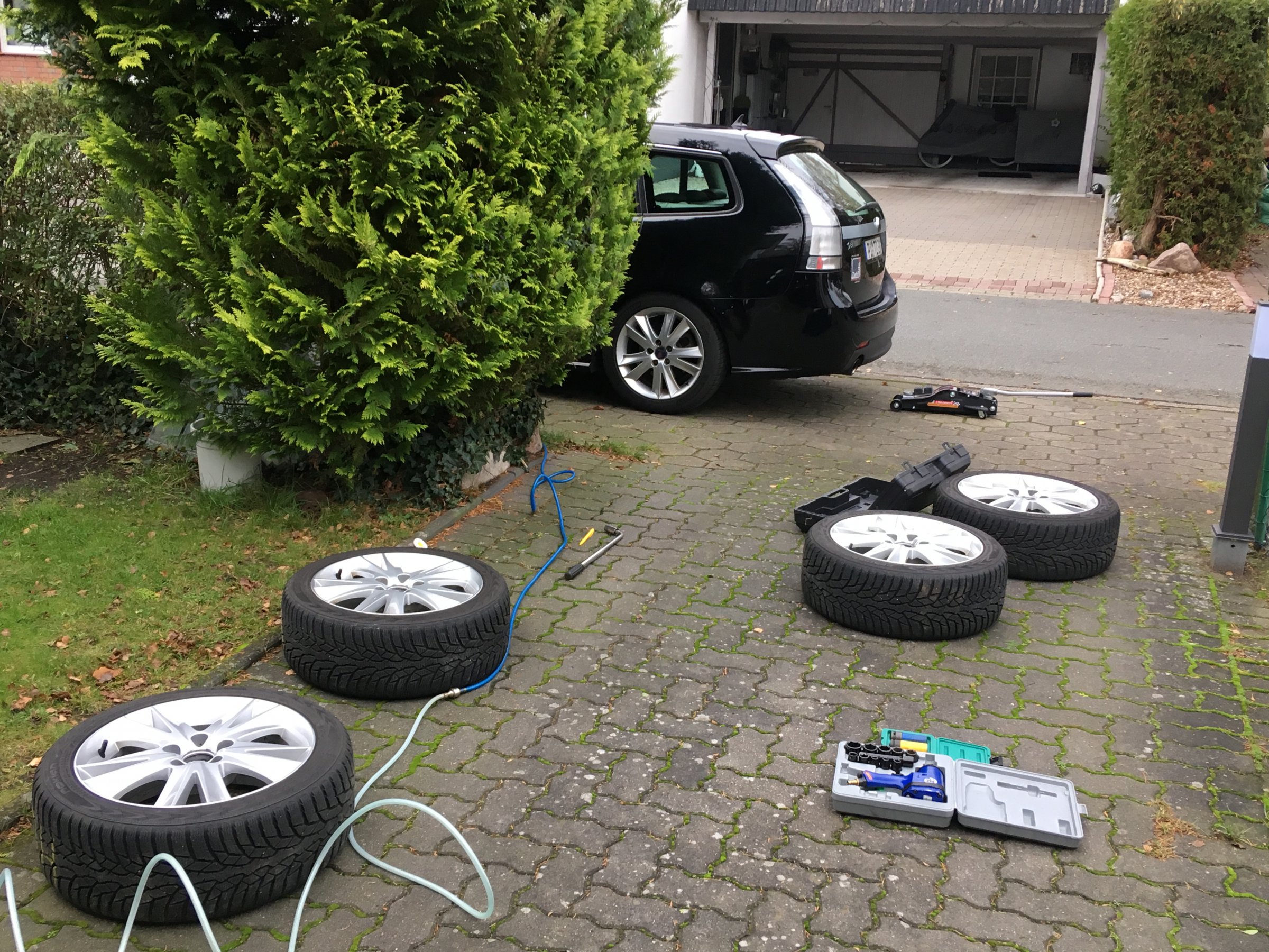

Seit heute steht mein 9-3 nun auch auf Winterrädern:
Ich bin da ganz phantasielos - im Sommer und Winter gibt es die gleichen Alufelgen :eek:
IMG_4554.thumb.JPG.7c814ccc377f34996d56fb6673a5ee82.JPG IMG_4556.thumb.JPG.34d78da00f33c6fc20202e137692f8f9.JPG
[ATTACH]136573[/ATTACH] [ATTACH]136574[/ATTACH]
Ist bei meinem Aero genauso……:smile:……
