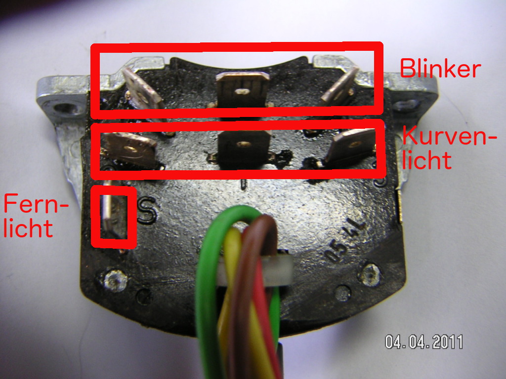

Ich vermute jetzt, dass ich dafür noch einen Anschluss am Blinkerschalter benötige, der nicht angeschlossen ist..
Hat sich schon mal jemand mit dem "cornering light" beschäftigt und weiß Näheres? Liegt auch vorn am Blinkerschalter ein freies Kabelende, das nur angeschlossen werden muß? Oder brauche ich einen anderen Blinkerschalter mit einem weiteren Anschluß? An meinem Blinkerschalter sitzt auch der Tempomat.-Schalter. Eine Sicherung für die "cornering lights", die eventuell nicht gesteckt ist, habe ich nicht gefunden.
Ja, Dein Blinkerschalter hat eine zweite Reihe Pins. Die muss richtig angeschlossen sein. Tempomat-Blinkerhebel haben die eigentlich immer, nur bei "mit ohne" Tempomat gibt es zwei Versionen.
Mittlerer Pin braun/weiß, die anderen beiden (grau/rot und grau) musst du probieren - wenn links bei rechts blinken leuchtet musst du sie tauschen.

Die gehen doch zur 24 - das ist der Blinkerschalter. Elektrisch sind die mit den Blinkern nicht verbunden, falls Du das meinst - die gehen über eine separate Reihe Kontakte im Blinkerschalter.
Edit: Bild zum besseren Verständnis.
Die zweite Reihe - also die für's Kurvenlicht - fehlt bei normalen Blinkerhebeln meistens (bei EU-Modellen wenigstens). Ist bei Tempomat-Blinkerhebeln aber eigentlich immer vorhanden.
